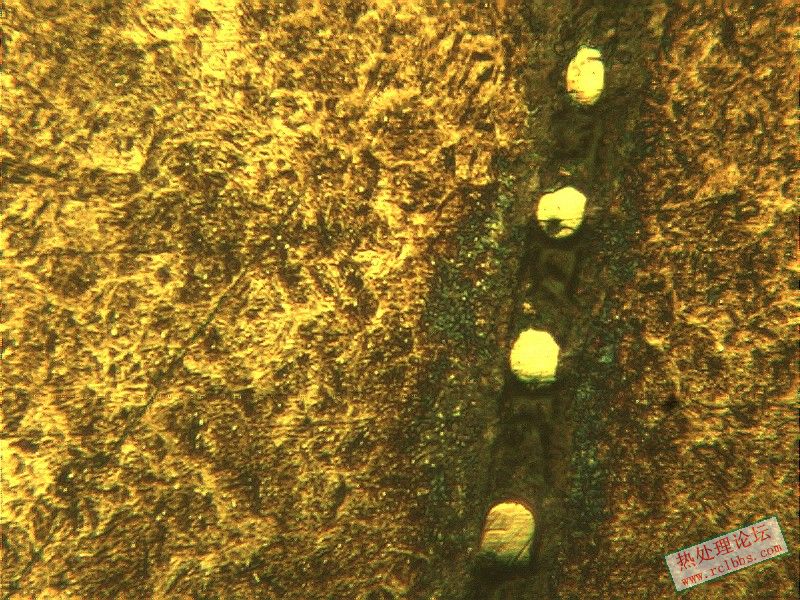

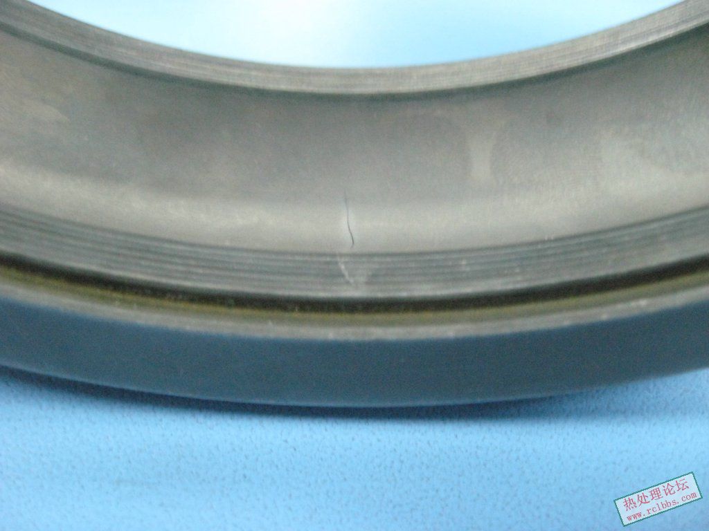

有一轴承套圈沟道产生裂纹,长约2cm,金相分析裂纹两侧明显脱碳。裂纹中间夹有不明白色颗粒。详见附件,问该裂纹形成的原因是什么?不明白色颗粒又是什么?材料:GCr15,加工工艺:锻造-退火-车加工-淬回火

锻造工艺中有碾沟吗?

锻造造成的裂纹,你去锻压车间看一下就应该知道那个白色的点是什么了
发表于 2008-4-24 12:00:48 | 显示全部楼层
从你的图片上来看,首先裂纹是在热处理(淬火)之前就产生了(明显的脱碳),根据你提供的工艺,裂纹只会是在锻造过程中产生。具体原因去锻造车间了解一下,看过程中是否有异常(应该是某种特殊原因造成的,特殊原因比较容易解决)。

锻造过程的折叠或者原材料本身的裂纹
如果有裂纹的只是个别就算了,锻造难免偶尔产生一两件折叠.如果数量多就应该找毛胚厂家赔了

我也很关注那四个白点,是材料本身的缺陷吗?氢白点?
发表于 2011-7-12 15:00:21 | 显示全部楼层
那四个白色的点是什么?

是采用无缝钢管工艺的吗,有可能是离层导致的?
发表于 2011-7-16 09:21:35 | 显示全部楼层
这个东西还是头一次见到跟四个鸡蛋样

四个白点可能是制样过程中,抛光时的抛光剂颗粒。

同意楼上观点,四个白点是制样留下的。
裂纹表面没有看到脱碳,马氏体组织也不是特别的粗大。
