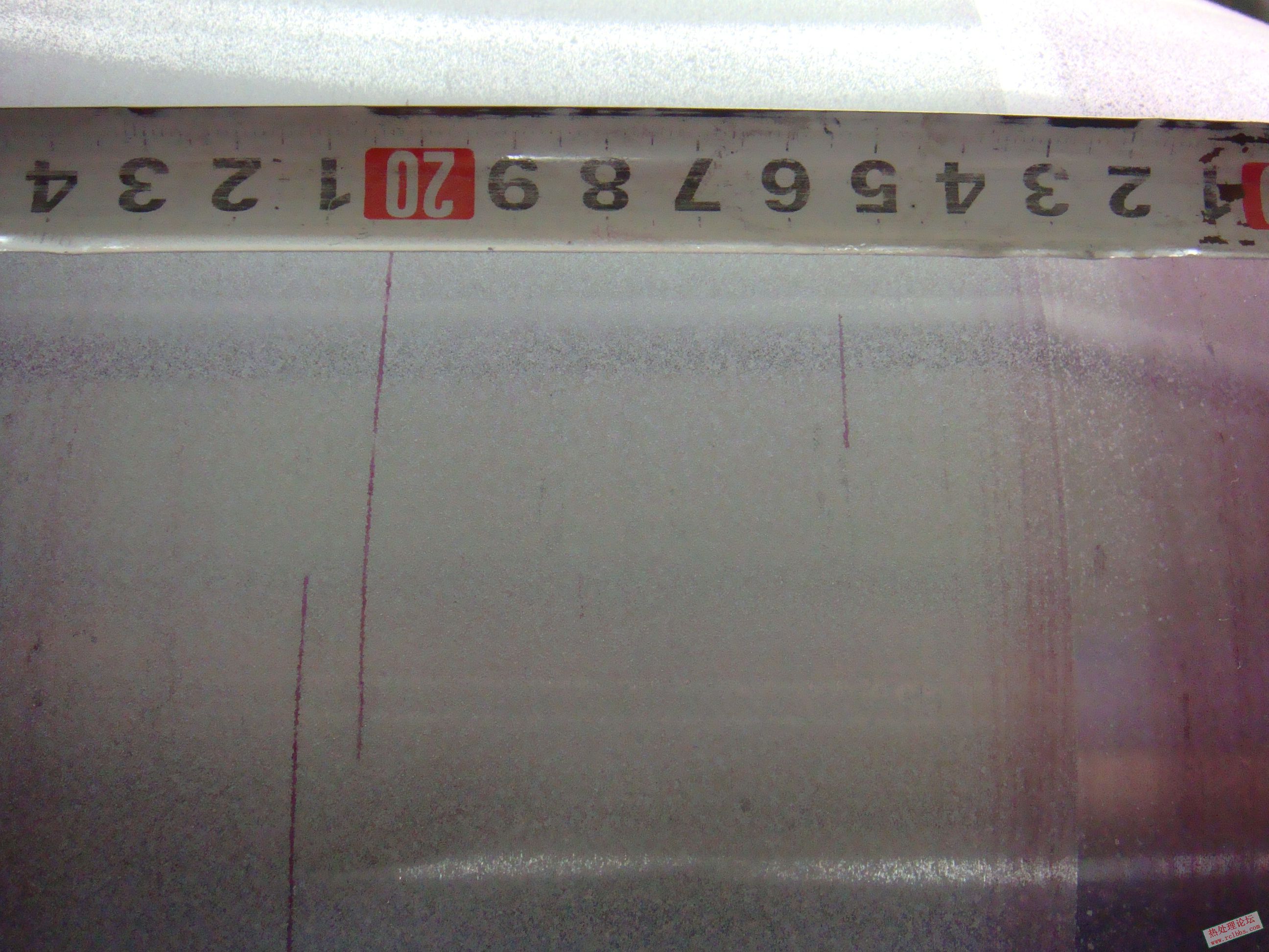

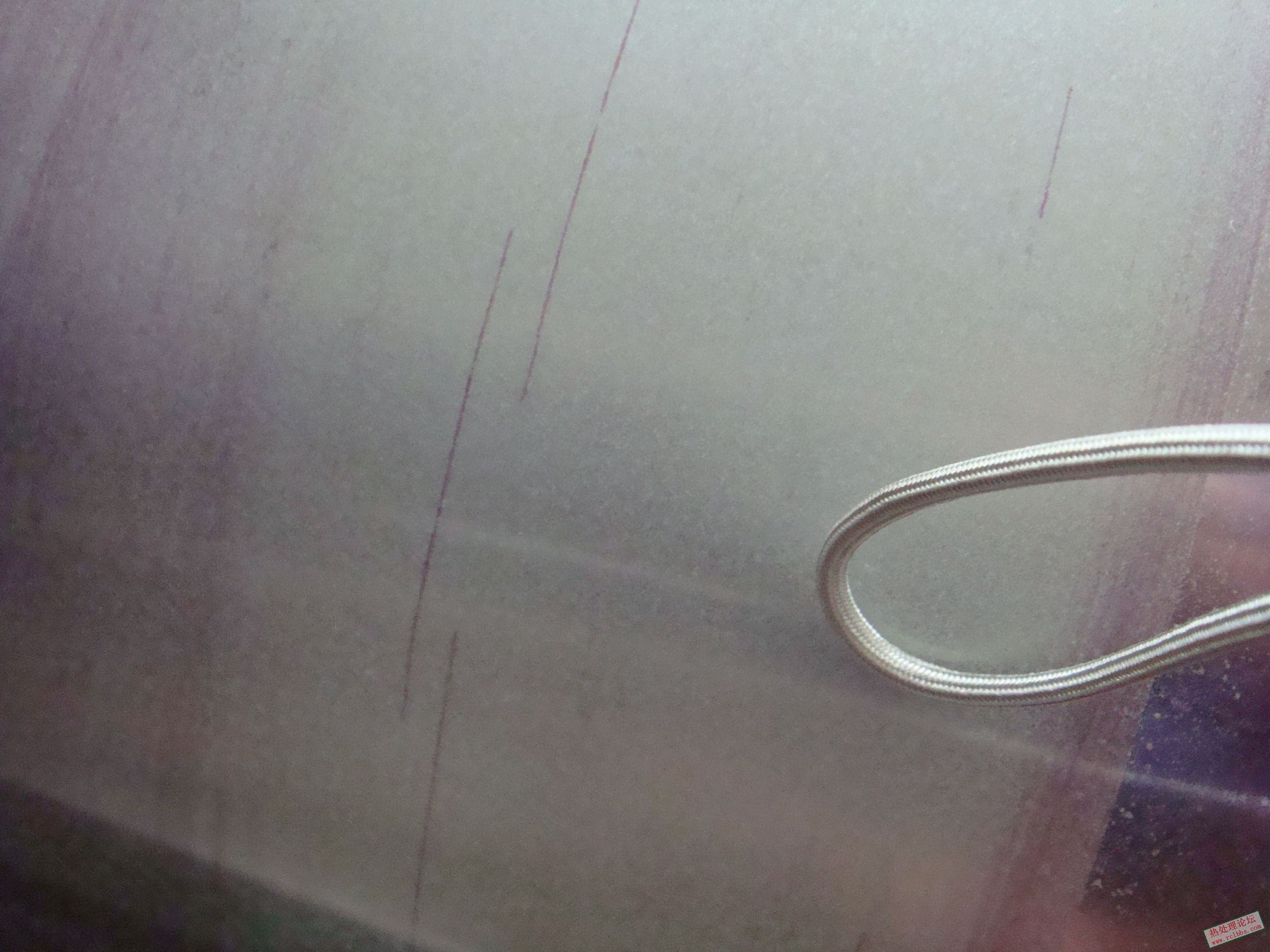

9Cr2Mo,调质40-50HSD(28HRC-35HRC),表面淬火90-95HSD,深度》10mm。采用工频感应连续淬火,在成品时发现工件外圆表面在距端面200-300mm处出现多条沿圆周走向的裂纹,多条裂纹呈平行状,裂纹长度不定,裂纹间距不定
说明:原材料采用ESR,经UT检测合格,
工件直径¢340
已前在返修的产品中才出现这样的问题的
[ 本帖最后由 炎燚 于 2008-4-24 20:22 编辑 ]
 楼主| 发表于 2008-4-23 22:34:30 | 显示全部楼层
补充一下:裂纹两侧硬度无明显差异,与正常区域的硬度一致

 楼主| 发表于 2008-4-24 20:10:47 | 显示全部楼层
补充两张图片
谢谢大家的讨论
 楼主| 发表于 2008-11-1 22:23:11 | 显示全部楼层
裂纹的产生是依次进行的,由于应力的平衡使得裂纹逐渐向前推进扩展
 楼主| 发表于 2008-11-5 22:21:18 | 显示全部楼层
晕,又出现2支60CrMo的大型轴出现这样的问题,还请高手帮忙分析形成原因
