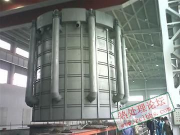

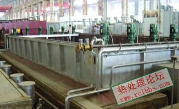

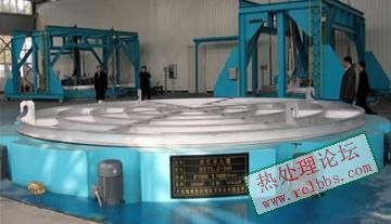

一个功能齐全的淬火槽,应该具有温度及搅拌强度自动控制、可靠的过滤系统、自动灭火、净化油烟等功能。针对通用或特定工艺设计的淬火槽,不仅可以减小淬火槽容积。降低淬火介质的设计用量,扩大淬火介质的适用范围,而且对提高淬火质量、保证生产安全、控制环境污染都具有明显的作用。

发表于 2008-4-24 10:54:30 | 显示全部楼层
请问楼主:这是哪里生产的?使用效果如何?

发表于 2008-4-26 19:43:18 | 显示全部楼层
主要是冷却液的循环和冷却呀!
发表于 2008-4-30 12:32:07 | 显示全部楼层
那得多少钱撒
应该不便宜的
签到天数: 13 天
发表于 2008-5-1 07:42:55 | 显示全部楼层
图片1应该是图片2的成品,但不知图片3与之有何关系!又是另外一种结构的淬火系统?
发表于 2008-5-2 07:56:46 | 显示全部楼层
车间应该是沈阳重型,我也跟他们做过此类淬火槽的技术交流,呵呵,不过最后没成
