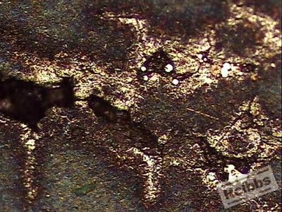

发表于 2012-8-6 21:08:10 | 显示全部楼层
100X
100X
图中的是锻造缺陷么?中频淬回火后,校直时断裂

发表于 2012-8-8 14:46:26 | 显示全部楼层
过烧是晶界氧化,锻造时会严重开裂
