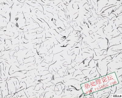

发表于 2008-4-25 20:25:10 | 显示全部楼层
回复 1# 的帖子
将试样观察面在细砂轮上磨平,然后经360#→600#→1000#→03#砂纸磨制→抛光,粗抛:3.5?金刚石喷雾剂和酒精→细抛:1.5?金刚石喷雾剂和水。
效果是消除试样磨面的划痕。铸铁石墨不使其污染或拖曳。
选用丝绒,转速可用1300r/min左右。
酒精起快速作用。最后用水起干净作用 。
下图我是按这方法做的。
