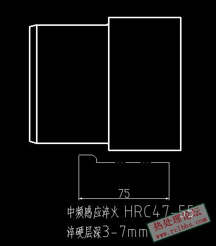

如图台阶轴 材料40Cr 小轴直径98mm   大轴直径110mm
加工工艺:粗车--调质--精车--感应淬火---精磨
在调质没有问题的前提下,问题如何保证如图所示的感应淬火硬度及层深,金相组织3--7级合格.
请各位前辈给点意见,我们试过多次,均达不到要求.不是深了就是组织不好还有就是R外没淬硬.

功率100KW   频率2500MHZ

频率高点了,加热时间稍长一些就可以传热到你所要的深度,但是晶粒度就没得保证了。
发表于 2008-4-29 00:01:24 | 显示全部楼层
可以采用断续加热的方式加热。
关键是大轴的左端尖角因尖角效应容易过热,一过热,晶粒度就超了;而小轴右端圆弧部分又必须加热,不加热没硬度。
感应圈应该空出大轴左端的位置,然后采用断续加热的方法,将大轴左端温度控制在合适的温度,同时靠热量传导使小轴圆弧处温度达标,必要时加装导磁体。
这个工艺要求也有问题,正常感应加热尖角处10~15mm内不要求淬硬。
发表于 2008-4-29 16:17:07 | 显示全部楼层
你也可以做一个仿形的感应器试试啊
发表于 2008-4-29 16:30:55 | 显示全部楼层
连续淬火吧,比较简单一点,在大轴处运动速度快一点,小轴处运动速度可以慢一点

1  这种轴不管你采用5#、6#、7#介绍的哪种方法,做到台阶处平滑过渡都有很大难度。
2  采用半圈回线型(马鞍形)感应器是最好的办法了。你用100Kw、2500HZ电源没问题。
3  整体旋转一次加热喷水淬火。

能具体点吗
发表于 2008-6-9 18:06:26 | 显示全部楼层
同意8楼意见,要看你的淬火机床能否满足了。
同意8楼意见,要看你的淬火机床能否满足了。这种零件就要用这种方法才能满足,用专业俗语就叫一次纵向加热淬火,鬼子也叫一发法淬火。这种方式在国内应该也还比较普遍了,但大多都是来源与国外技术。应用最典型的就是半轴一次纵向加热淬火。如果你有需要我愿意提供协助!

中频一次性淬火.关键是感应器>>>>>>>>
