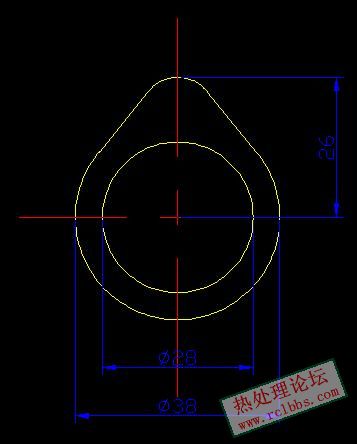

壁厚不均匀的组合凸轮轴凸轮片,在感应加热时,薄壁处(基圆)极易淬透,而桃尖的淬硬层很浅,达不到要求,材料为Cu基粉未冶金,请各位高手帮帮忙,想想办法,谢谢

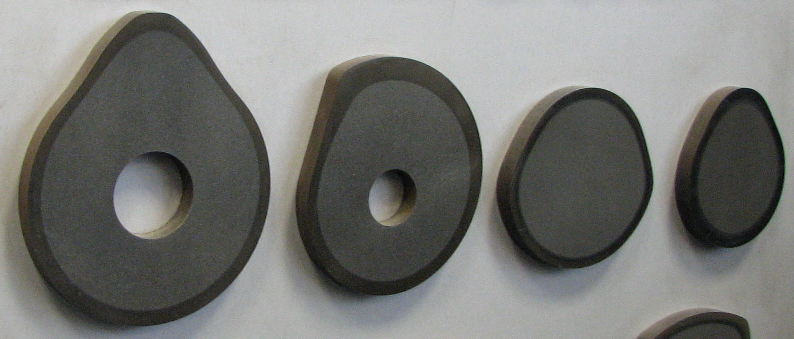

参考照片
给你看看德国人做的样品,感应器我也见过,见到他们制作过程,可就是不让拍照片。
stigershu + 10 感谢上传!好漂亮的产品

样品很漂亮,不知金相组织如何?有没有不均匀现象.我们公司现在刚刚在试验一批样品,要求表面淬火,但是组织很难控制好,不是局部硬度低就是组织出现局部过热.
