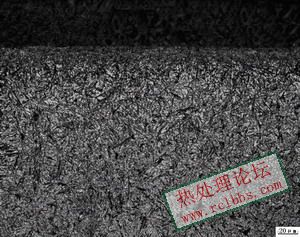

残余A小于5%时在400X是可以分辨,靠的是经验。组织有隐晶马氏体+少量残余奥氏体或细针状马氏体+少量残余奥氏体,组织中有时可能有细粒状碳化物或角状碳化物。
下图是齿轮渗碳淬火表面金相组织:残A<5%。
铁素体在组织中呈白色的,残A在马氏体针之间。

回复楼上的,这个图片怎么不可以放大啊,有没有大点的图片。那么这个图片是可以看到残A,但我觉得不可看出具体量的问题。
我对金相不是很熟悉,如有错误请指正。

3楼图片中残奥含量能达到<5%吗?

金相法本来就是半定量,怎么看出具体量? 所以才是对比级别图。你前面所说的X射线法就可定量了."可测量范围大,最低可至1%,一般为4-5%"
