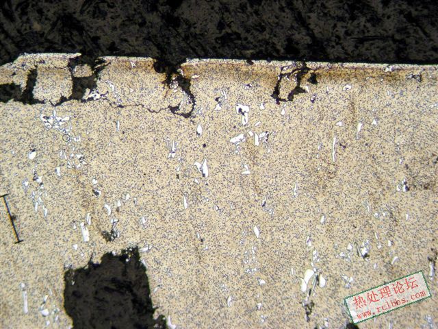

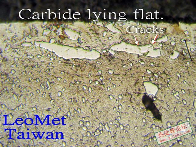

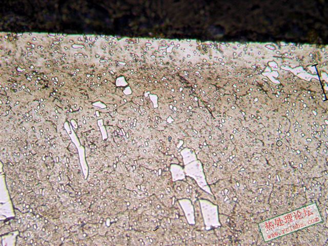

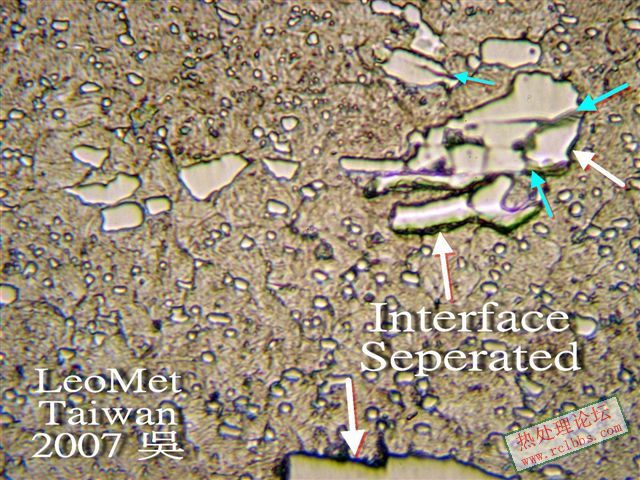

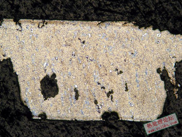

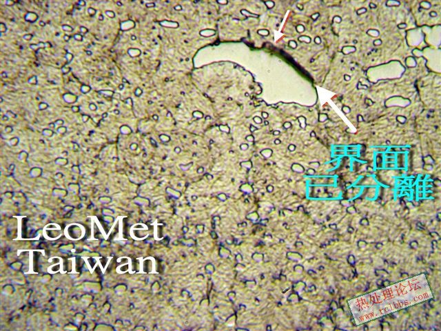

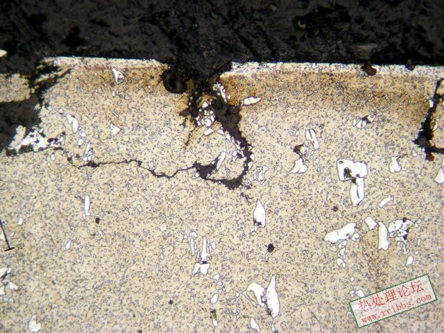

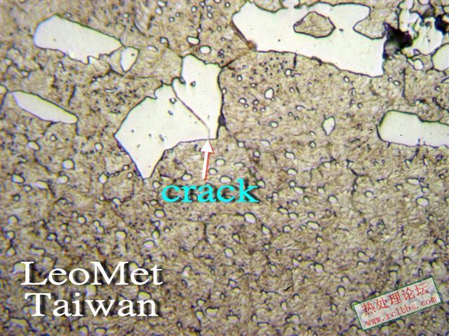

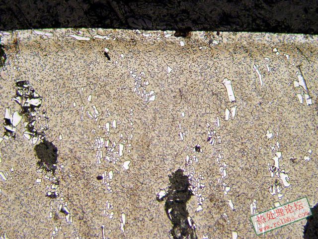

SKD 11, 低淬低回. 大家共赏.
覌察: 1. 极表的塑性流動. 2. 輥牙時, 碳化物破裂. 3. 碳化物與基体的分離.
[ 本帖最后由 leomet 于 2008-4-26 19:31 编辑 ]

发表于 2008-4-26 19:28:20 | 显示全部楼层
接触疲劳剥落?

 楼主| 发表于 2008-4-26 19:36:09 | 显示全部楼层
接触疲劳剥落
使用夠久 返修重車 以重覆使用. 我高中同學生產牙輪銷售中台灣. 這碎片是他工廠地上撿的.

发表于 2008-4-26 19:42:15 | 显示全部楼层
回复 4# 的帖子
刚刚看到你的注释
表面塑性变形层,我看不清啊

 楼主| 发表于 2008-4-26 20:05:12 | 显示全部楼层
回复 5# 的帖子
注意 Eutectic Carbides  的转向.
最外层的"白层"----severely-deformed layer.

锻造破碎的1次碳化物我还从来不看小块的方向,只注意带状的分布流向。因为锻造3墩3拔,具体到某个碳化物方向上说不清。今天跟着先生上进了。
发表于 2008-4-26 20:12:59 | 显示全部楼层
一般我是看马氏体方向和晶粒的流动来判断的。

 楼主| 发表于 2008-4-27 00:55:48 | 显示全部楼层
回复 8# 的帖子
共晶碳化物在棒材//長度方向.  這里的是使用後转向的.
white layer 下顏色較深层 是輥牙所生热量给稍回火的.

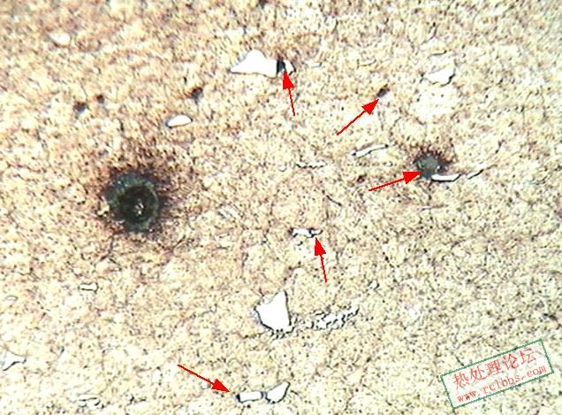

问题请教老师:
图C及图E-5右上向(B1中也有)碳化物中间的黑点如何解释?
为何在有些材料(如YXR3、Cr12MoV)中,淬火后也会出现类似的黑点(淬火前看不到)?

 楼主| 发表于 2008-4-27 13:23:20 | 显示全部楼层
回复 11# 的帖子
你说的是 碳化物脫落 留下的孔洞. 淬火前基体柔軟 碳化物顆粒不易脫落.

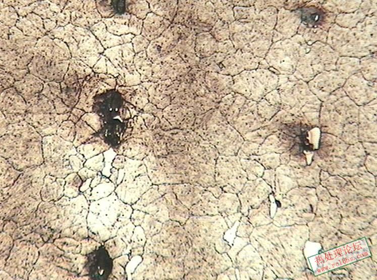

附图材料为YXR3,1050℃淬火后的金相(未使用)。请问老师这些黑点是怎么回事?

回复 13# 的帖子
碳化物中間 旁边的是空洞.  右边黑団像是MnS, 左边較大的也像是, 但不確定.

空洞是什么原因形成的?烧损?脱落?

 楼主| 发表于 2008-4-27 21:04:24 | 显示全部楼层
回复 15# 的帖子
這張左邊是碳化物脫落.
共晶碳化物在鍛造時被打碎分開時, 有時間隙無材料流入(畢竟不是流体), 就形成微空孔 (micro-voids).

回复 15# 的帖子
黑団形成原因: 孔洞內含水+殘液 乾燥較慢 可說是一種水漬.
发表于 2008-5-7 13:22:32 | 显示全部楼层
不象是水渍,在碳化物上的象是维细裂纹缝隙,
大的空洞应该是碳化物剥落造成的
