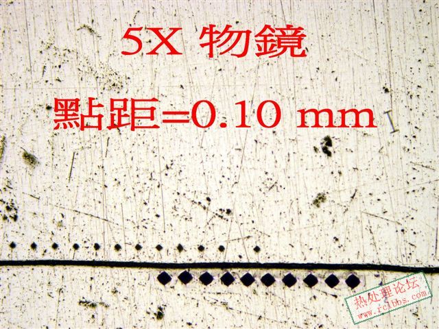

我的方法: 用0.10mmHV凹痕做標距
中心试验室 + 5 感谢经验指导.方法很巧妙啊 相当于测微尺 ...
