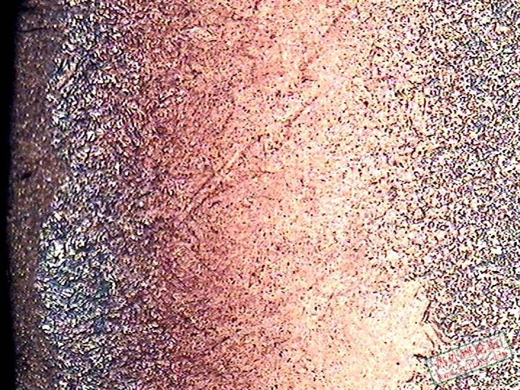

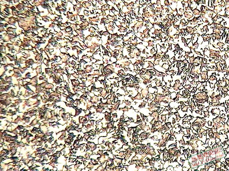

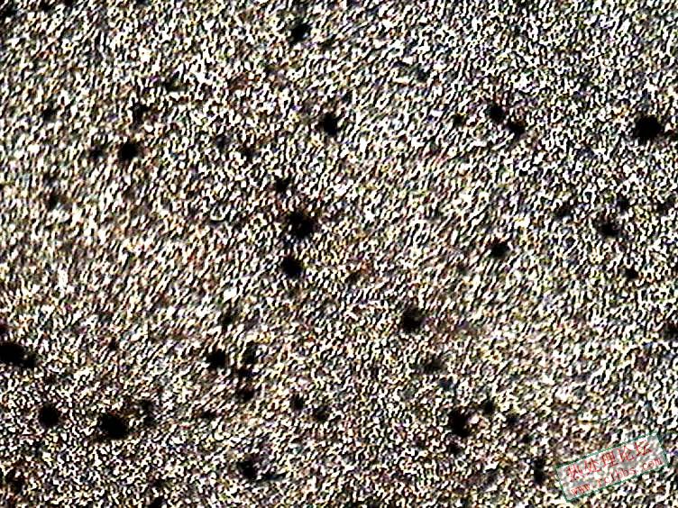

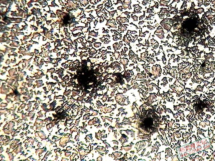

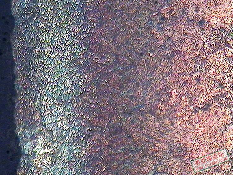

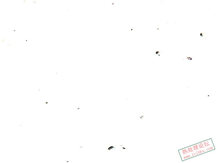

试样材料为20CrMnTi,渗碳淬回火,分别用硝酸酒精和硫硝混合酸腐蚀进行比较:
用硝酸酒精腐蚀(图13)后组织正常,用硫硝混合酸(图245)腐蚀后渗层内无异常,但心部出现大量黑色相,夹杂物经查并不多(见图6),请哪位专家分析一下图45中的黑色相是什么?(可排除制样的问题)

发表于 2008-4-28 11:13:45 | 显示全部楼层
做個縱向的 你就會找到答案: 非金屬介在物.---nonmetallic inclusions.

 楼主| 发表于 2008-4-28 12:14:50 | 显示全部楼层
这是一只齿轮,试样是垂直轮齿方向的。nonmetallic inclusions 应该是,只是有二点不解:
1、心部在未腐蚀下为何看不出来?2、同样用硫硝酸腐蚀,渗层内为何看不到黑点(夹杂)?碳浓度的问题?

发表于 2008-4-28 21:35:48 | 显示全部楼层
图2、4、5中的黑色为腐蚀坑。
发表于 2008-4-28 21:48:09 | 显示全部楼层
也可能是过烧吧图2、4、5
发表于 2008-5-1 21:39:30 | 显示全部楼层
可能由于硫酸硝酸溶液浓度高加之芯部组织是F+P组织,P中的渗碳体被硫酸\硝酸腐蚀脱水造成的腐蚀!所以硝酸酒精腐蚀时没有!
发表于 2008-5-2 21:50:25 | 显示全部楼层
心部铁素体有8级吧!
签到天数: 16 天
发表于 2009-10-15 16:07:46 | 显示全部楼层
不会是锈斑吧
发表于 2009-10-15 22:31:50 | 显示全部楼层
是不是过腐蚀导致的
发表于 2009-10-15 23:34:04 | 显示全部楼层
也许是制样缺陷!
