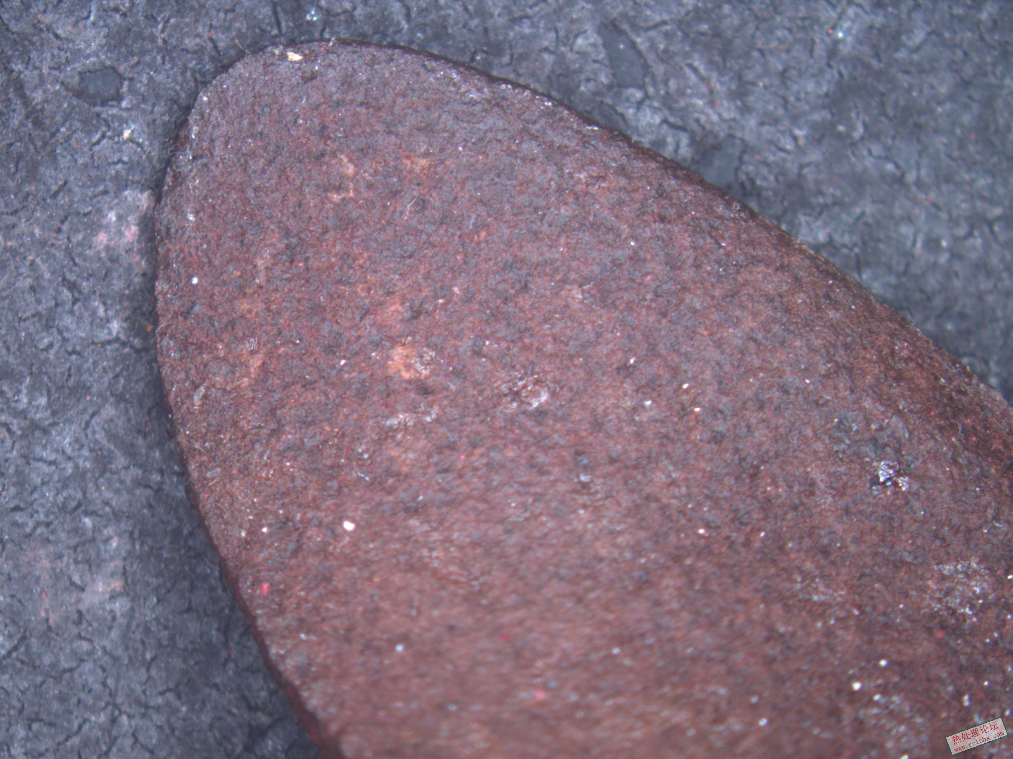

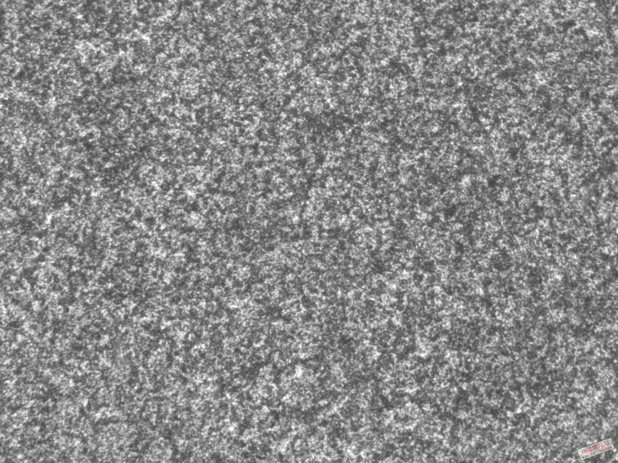

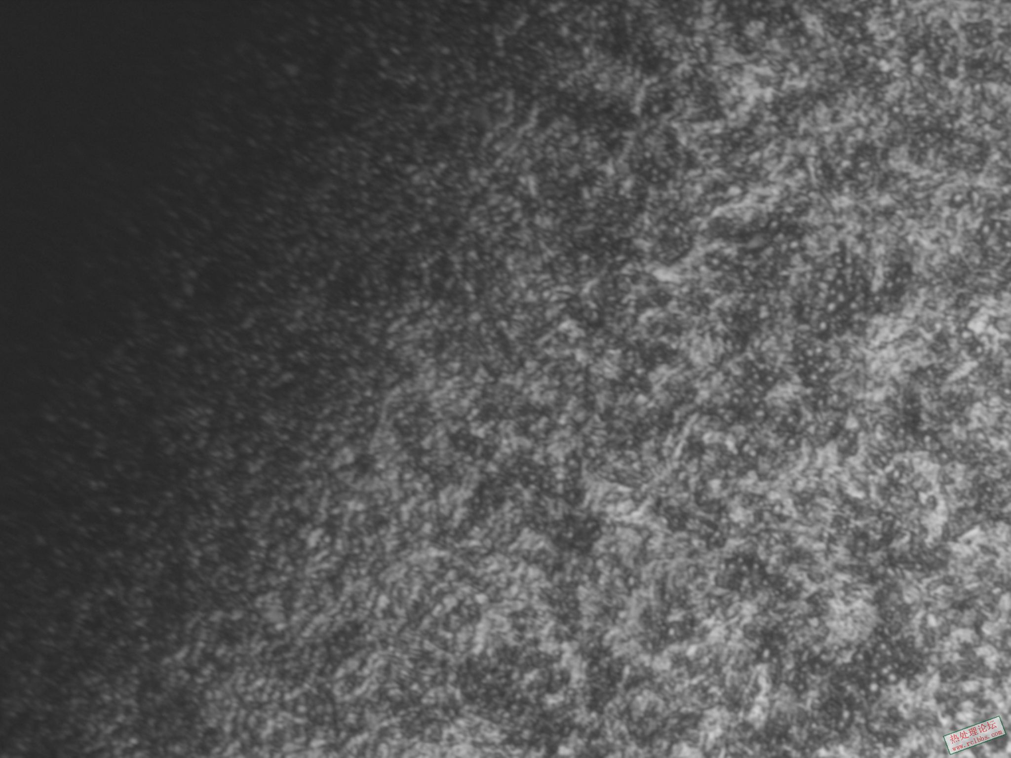

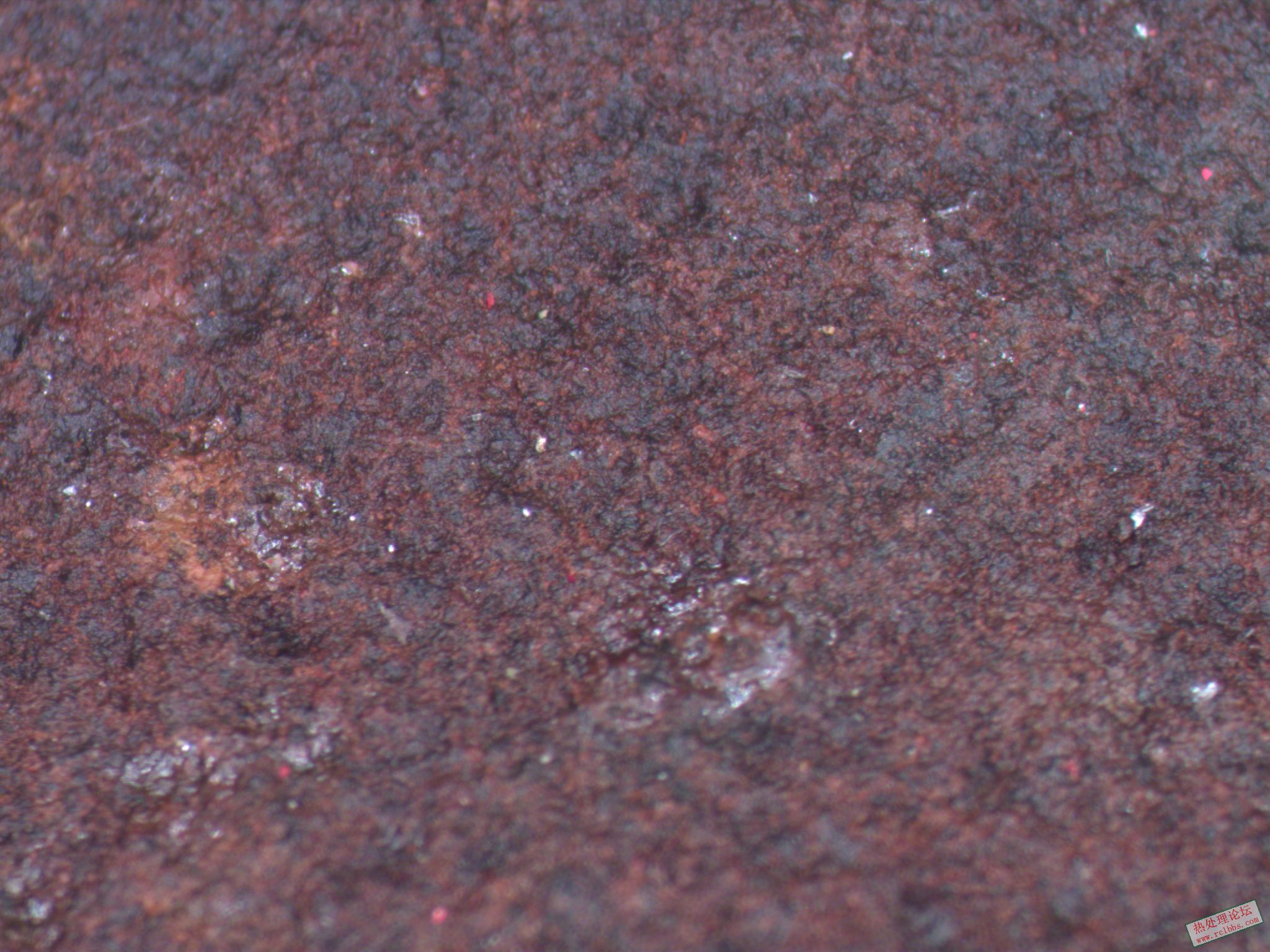

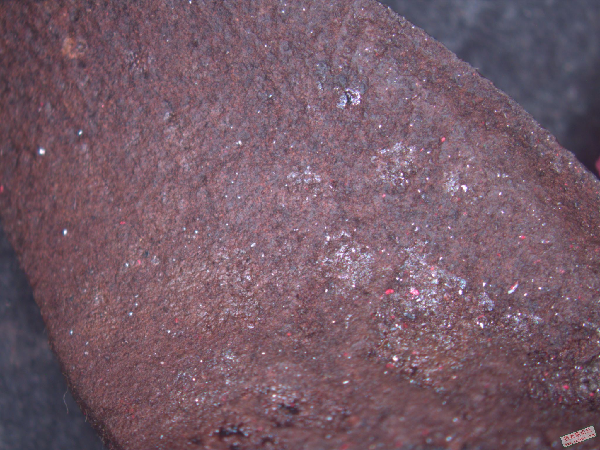

弹簧钢   具体是什么材料  还没分析出来    用超声波硬度计测得硬度为 400HB     热处理状态不是很清楚    初步估计是高温回火

体式镜下的宏观
体式镜下的宏观

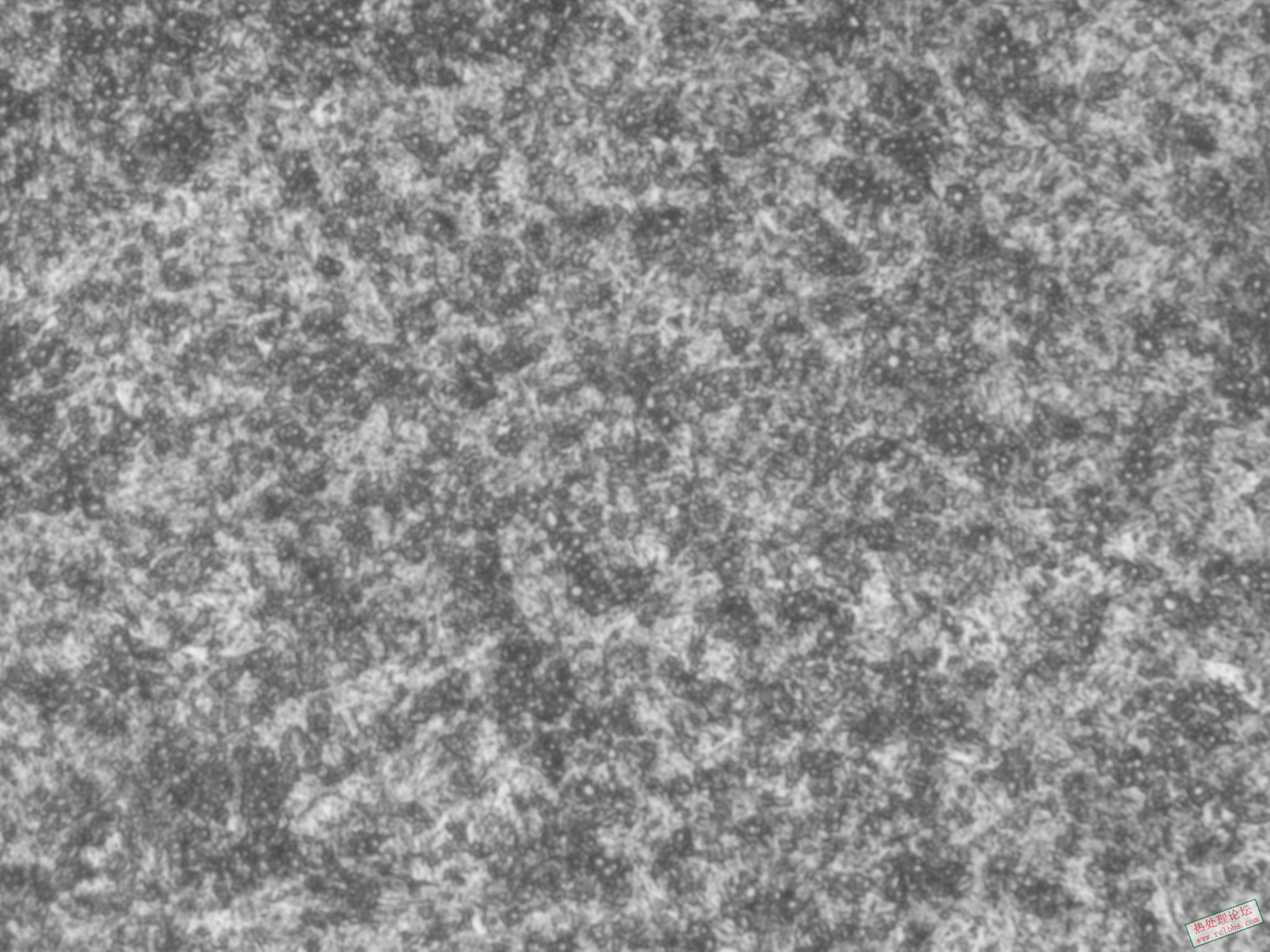

 楼主| 发表于 2008-4-28 14:59:25 | 显示全部楼层
显微组织
发表于 2008-4-28 16:46:50 | 显示全部楼层
回火索氏体和回火托氏体
 楼主| 发表于 2008-4-28 17:10:52 | 显示全部楼层
晕死了  还有几张宏观和断口的图片  怎么发不上来呀。。。。。
发表于 2008-5-2 18:07:13 | 显示全部楼层
个人认为应当是回火索氏体。按照布氏硬度与抗拉轻度之间的换算关系,400HB对应1400MPa左右。热处理状态应当是淬火+高温回火。
