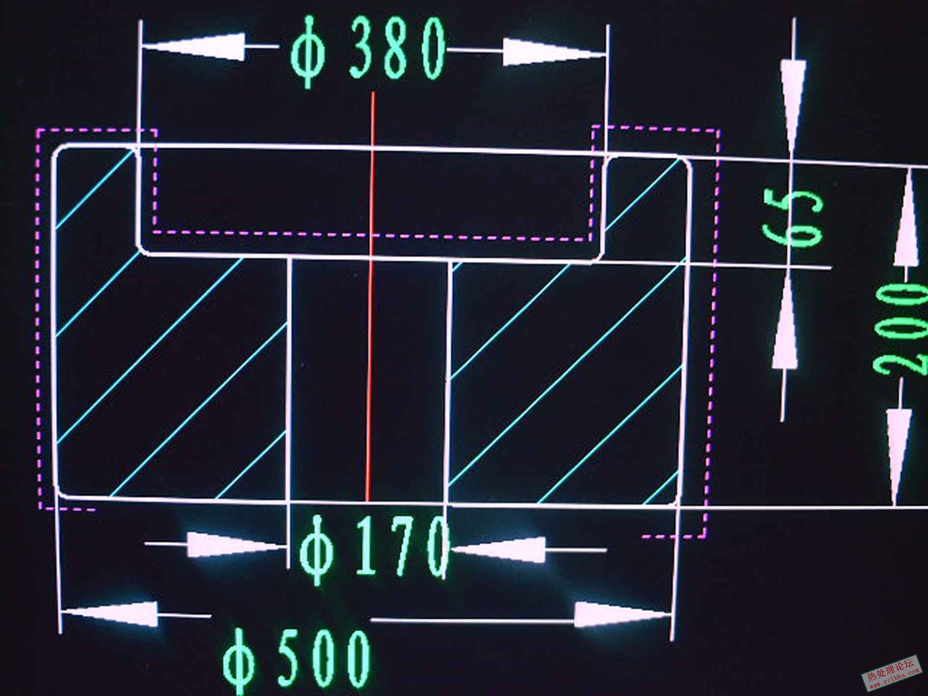

如图所示弯曲模,材料:42CrMo,工艺路线:锻—粗车—调质—精车—淬、回火—磨。调质硬度为HB241-286,客户要求红色点划线区域硬度为55-60HRC,请大家指点:
发表于 2008-4-28 19:04:48 | 显示全部楼层
先调质在中间高频处理
