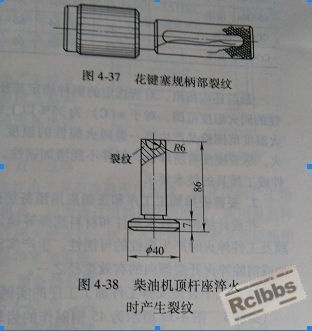

    2)花键塞规 合理确定技术条件是完善设计的重要内容之一,是减轻淬火开裂的另一重要途径。如图4-5.2所示为花键塞规柄部的裂纹。设计时,如果局部硬化或表面硬化可以满足使用要求,尽量不要求整体淬火。该花键塞规是T10钢制作的,要求HRC58~62,整体淬火时在满足塞规前段所需要的冷却时间,对柄部来说,时间相对偏长。因此,导致沿柄部花纹产生纵向裂纹。如果改为前段(塞规测量段)局部淬火,则可避免这种裂纹。
   3)柴油机顶杆座 如图4-5.3所示顶杆座,设计要求45号钢制作,硬度为52~56HRC。淬火后有50%~70%的数量在薄厚交界处产生裂纹。当改用20号钢渗碳后淬火,不仅提高了使用性能,同时解决了淬火裂纹问题。
