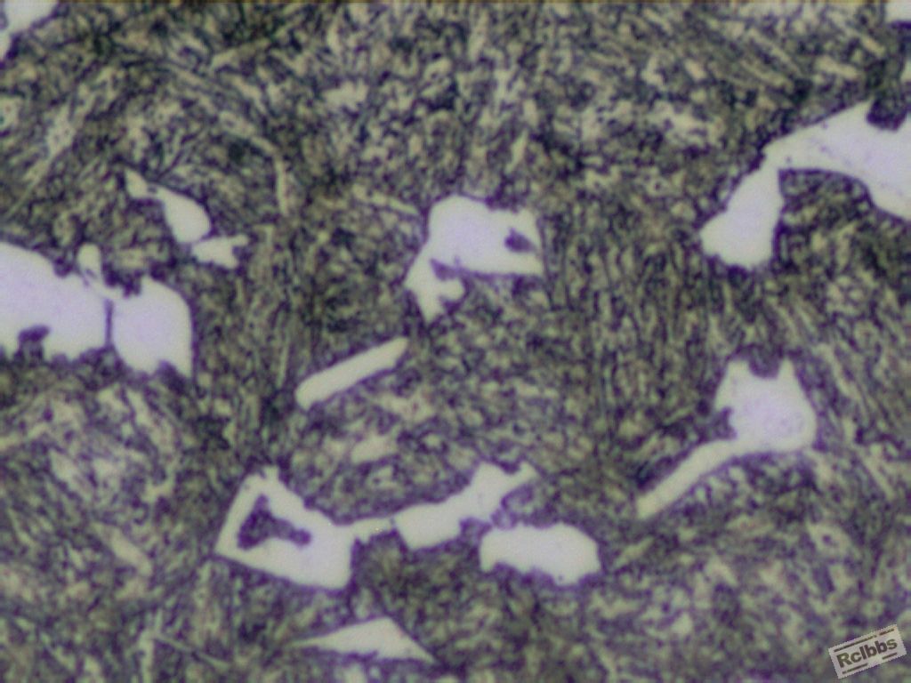

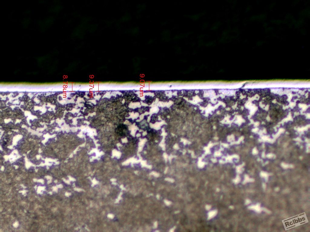

材料为45钢淬火+回火的,金相图片观察到白色的像岛一样嵌入到回马里面的是典型的残余奥氏体吗?应该不是未溶铁素体吧?请大家帮忙看下

发表于 2015-7-29 16:28:56 | 显示全部楼层
    45钢哪有这么多残留奥氏体。第二张照片分明是表面产生了半脱碳,存在大量铁素体。

签到天数: 82 天
发表于 2015-7-30 09:01:46 | 显示全部楼层
第二张图是不是做过氮化或者软氮化产生的白亮层。如果是脱碳层的话,看到的是全脱碳层+半脱碳层+基体组织。而从图中看不到半脱碳层。因此判断为氮化或者软氮化形成的白亮层。———个人愚见,供参考。

 楼主| 发表于 2015-7-29 16:50:39 | 显示全部楼层
感谢老师的回复,我考虑了下,确实不应该是残余奥氏体,应该是未融的铁素体快,但是第二张如果是半脱碳的话为什么是这么的断续的呢,有的表面没有,有的甚至已经到了心部

发表于 2015-7-29 19:27:28 | 显示全部楼层
bobo370982 发表于 2015-7-29 16:50
感谢老师的回复,我考虑了下,确实不应该是残余奥氏体,应该是未融的铁素体快,但是第二张如果是半脱碳的 ...
        根据第2张图的情况,因断续网才判断为半脱碳。为什么有的地方很深?可以判断:1.保护气氛不太好,2.加热温度太高,3.加热时间较长。

 楼主| 发表于 2015-7-30 14:31:37 | 显示全部楼层
jary001 发表于 2015-7-30 09:01
第二张图是不是做过氮化或者软氮化产生的白亮层。如果是脱碳层的话,看到的是全脱碳层+半脱碳层+基体组织。 ...
那个不是白亮层,是电镀层,图中白色的块状应该是未溶的铁素体没问题,而且白色块状物硬度为HV150左右。

发表于 2015-7-30 15:18:42 | 显示全部楼层
这个以前碰到过,情况一样,白色的铁素体,后来查了一下,是原材料供应商的问题,低价买的烂材料
发表于 2015-8-4 10:08:57 | 显示全部楼层
白色的块状是未溶的铁素体
打韦氏可以确定
这种状态刚刚搞过
发表于 2015-8-7 10:18:43 | 显示全部楼层
感觉是因为原材料表面脱碳造成的
发表于 2015-8-16 15:38:19 来自手机 | 显示全部楼层
原材料表面脱碳,淬火后就是这个状态wechat:lang_wechat_threadmessage
发表于 2015-8-17 04:58:10 | 显示全部楼层
   支持14楼和15楼的观点,即表面脱碳的征兆。
发表于 2015-10-20 12:21:44 | 显示全部楼层
像是原材料脱碳造成的
签到天数: 49 天
发表于 2016-1-22 15:27:27 | 显示全部楼层
表面脱碳

发表于 2017-11-22 16:05:58 | 显示全部楼层
个人愚见,脱碳。。。。。

发表于 2018-5-21 16:53:27 | 显示全部楼层
表面脱碳造成,可以打维氏硬度验证一下
