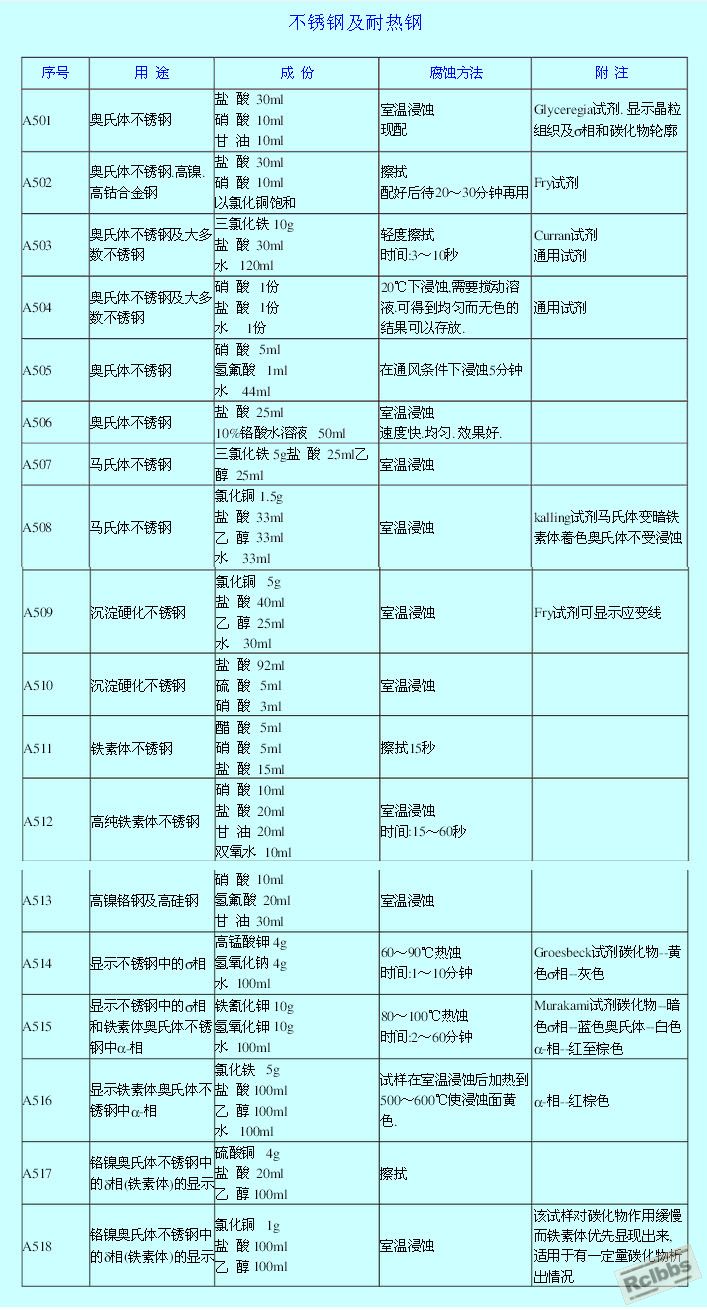

摩托发动机排气门奥氏体耐热钢晶粒度怎么腐蚀

用稀王水腐蚀就可以

一般来讲,盐酸,硝酸,水 1:1:1可以腐蚀出来.不过注意配腐蚀液时要小心,先配盐酸水,然后倒入硝酸.
