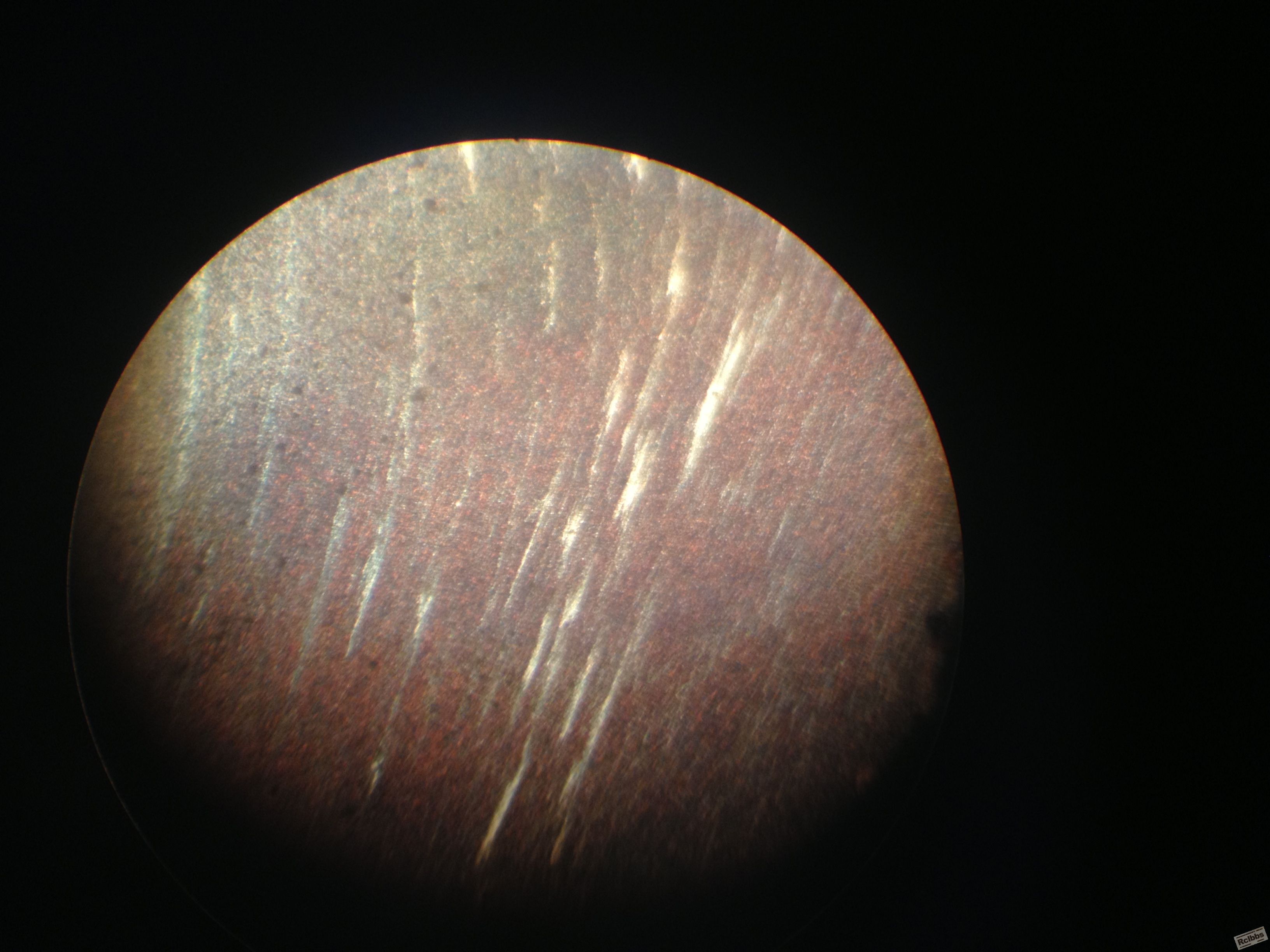

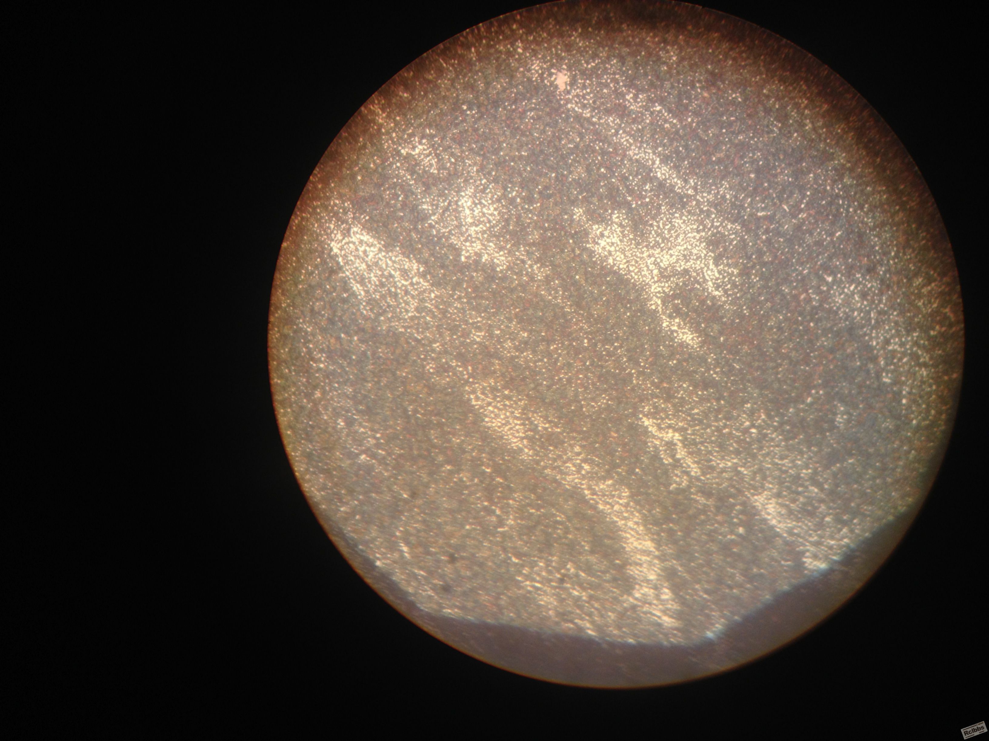

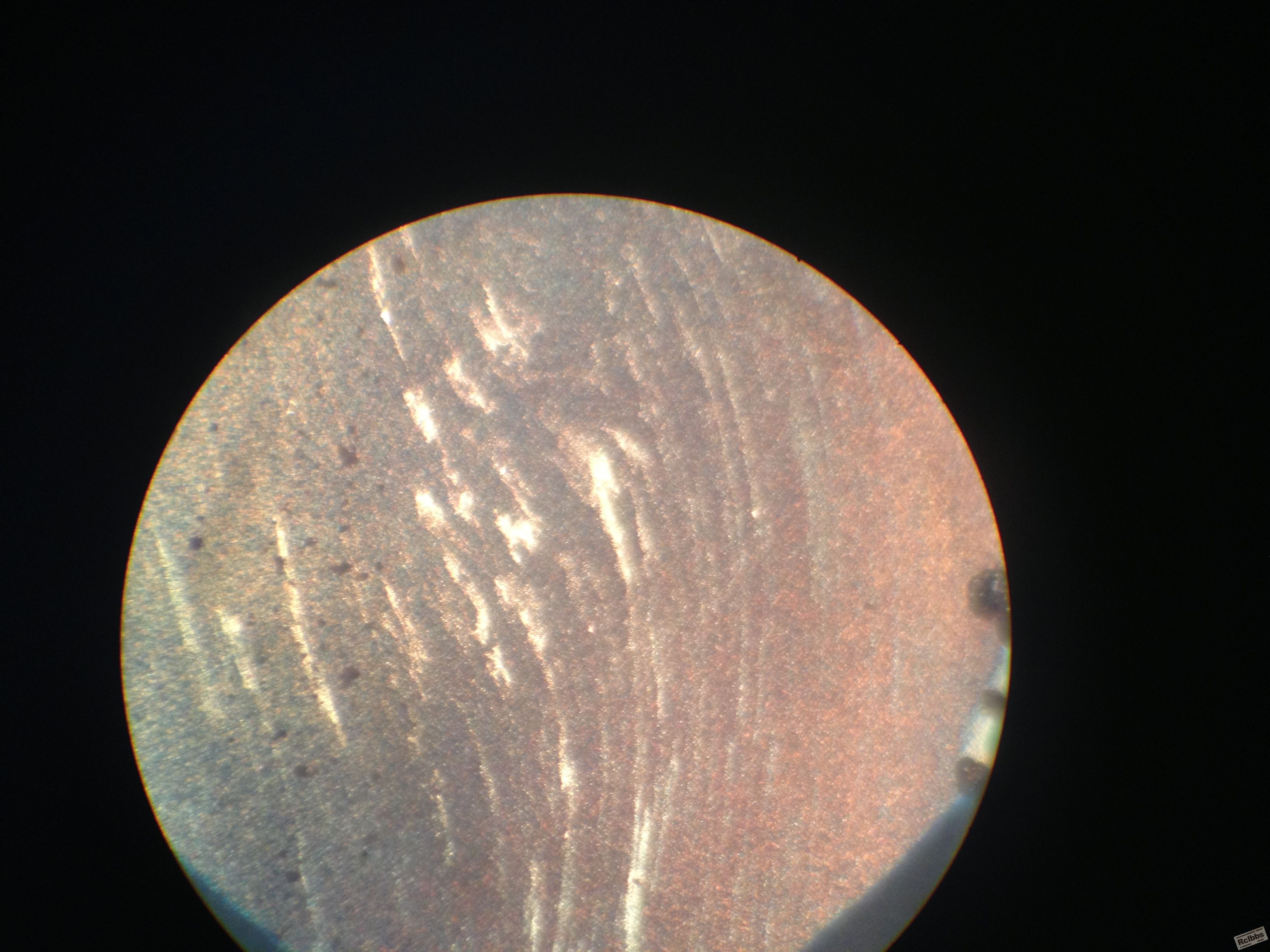

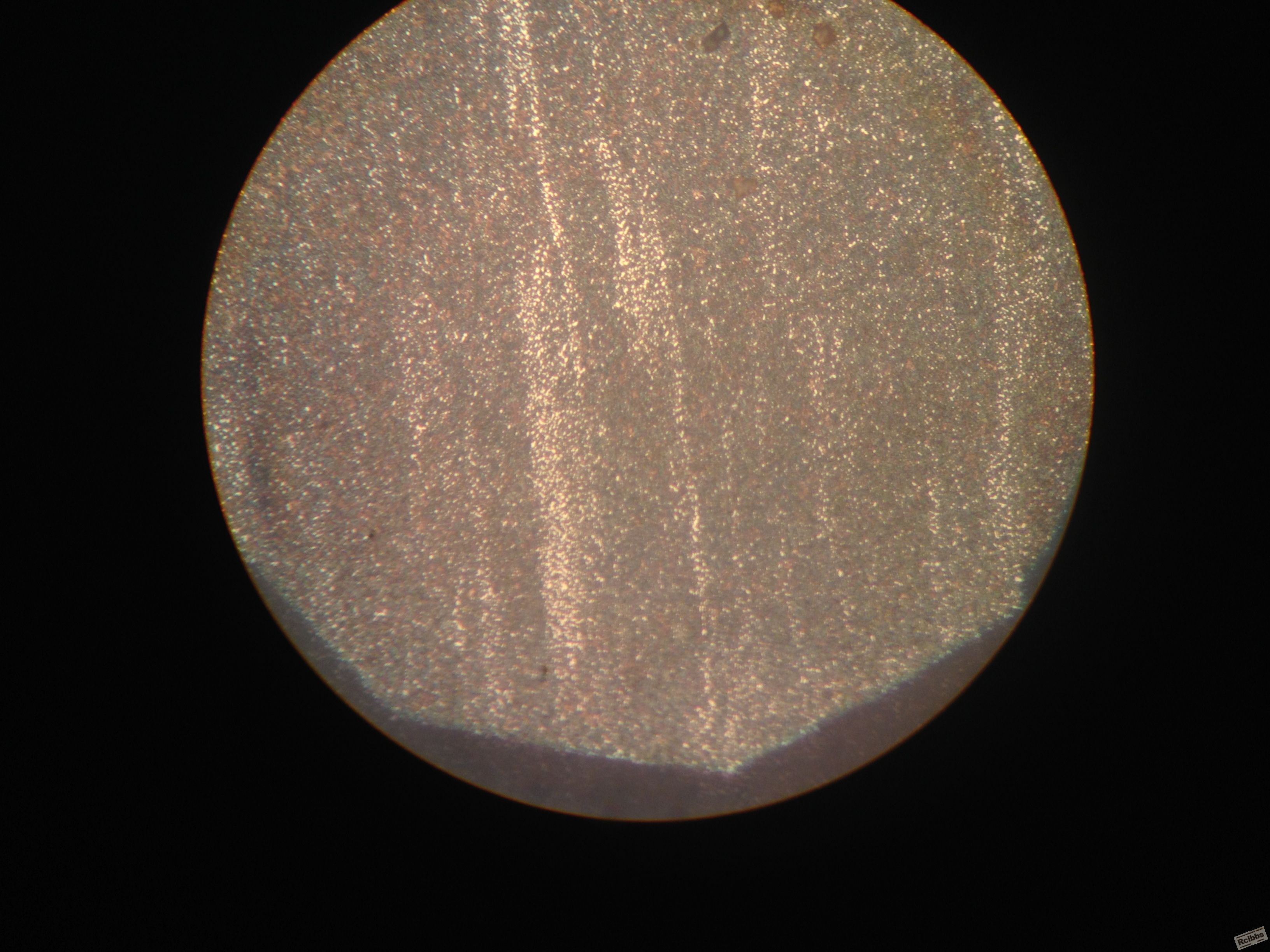

我司有一批直径为13mm的冷轧材料,热处理后发现有较多的碳化物带状,有一些碳化物还呈现团状分布,一横截面下大致有20条左右,最宽的有0.035mm。我想请问各位大神,我在洛阳轴研所处的一本书上他对碳化物带状评级时这么说的,在100倍下观察带状的条数、宽窄,颗粒的聚集程度,在500倍下观察碳化物颗粒的大小、形状、聚集情况来评级。我在GB/T 18254中只有几张评级图谱,没有说明条数、宽窄等参数,我应该怎么评定等级呢?

发表于 2015-7-30 19:03:52 | 显示全部楼层
文字说明就是对评级图片的理解

那比如说一级,他的长度、宽度、聚集程度是多少呢
发表于 2015-7-31 10:57:38 | 显示全部楼层
     GB/T18254--2002标准中的几张图就够用了,标准规定网状碳化物不大于2级为合格。至于书上说的带状碳化物的条数、宽窄,颗粒的聚集程度……,那只是一种进一步描述而已,可供评定时参考。
说的越具体越不是标准上的东西

GB/T18254--2002标准中的几张图就够用了,标准规定网状碳化物不大于2级为合格。至于书上说的带状碳化 ...
恩 有点道理 我给公司判的是2级 不知道是否可取

        金相检验属于物理性的检验,它与化学性的检验不同。物理性检验经常受到人为主观意识的影响,所以误差较大。比如在一个视野范围,有人评为2级,另一个人认为是2.5级。此时如何下结论?最终看看其他视野综合一下更接近哪一级。化学性的检验就不存在这样的问题。
