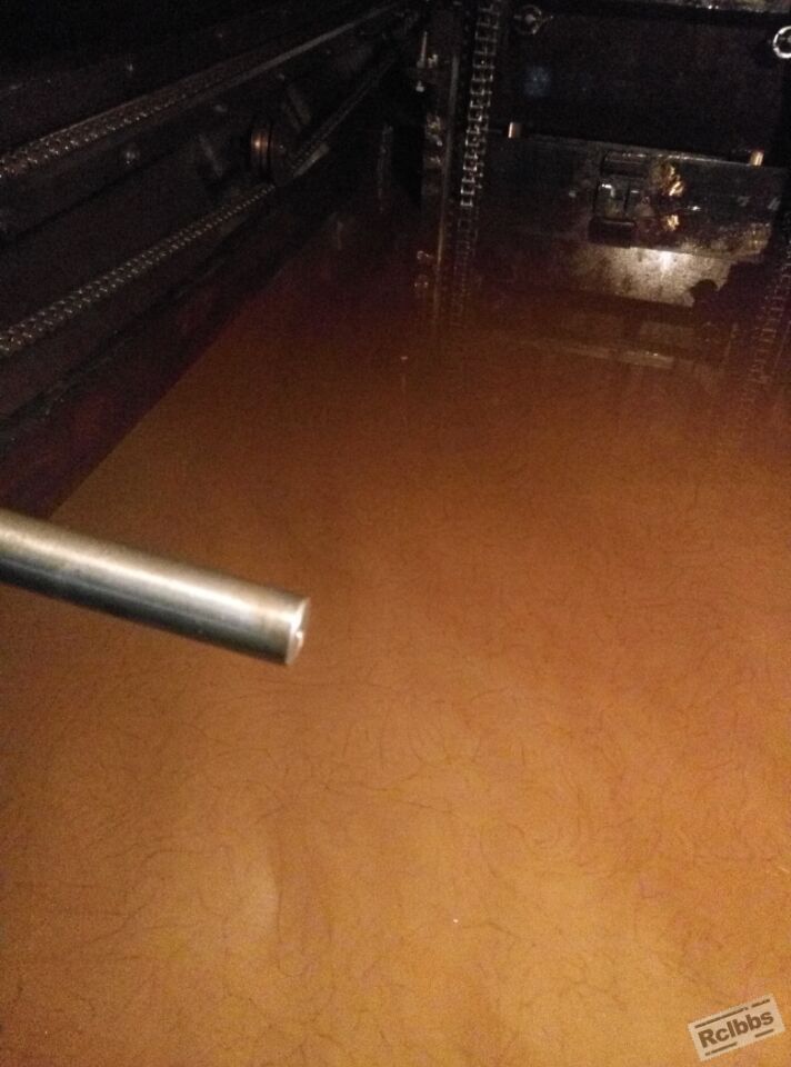

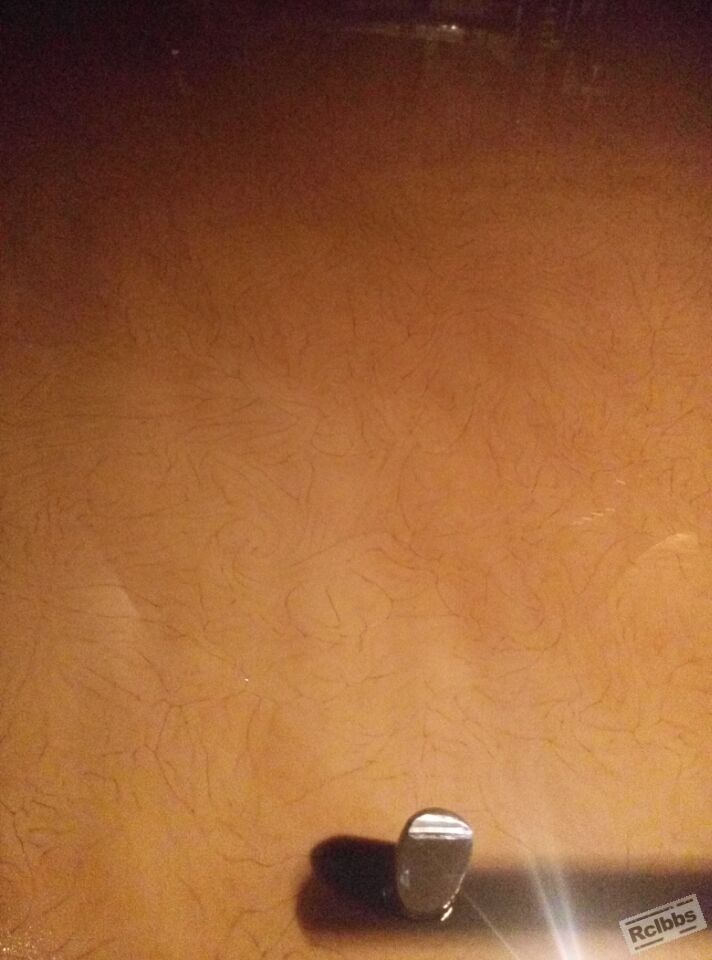

各位大虾,请问真空淬火油里有水有什么好的方法去除,油已经开始乳化,沉淀没有一年半载搞不定,现在用油加温,感觉效果不嘉,把废铁烧到900度左右下油感觉要起火的那感觉,太危险,望高人指点,有什么好方法能够搞定小弟不胜感激。谢谢!

          还是要把油加热来处理,加热到什么温度?要看这种真空淬火油的闪点或使用温度,然后保温并开启搅拌,持续几个小时,试试

20KV的加热管,3.6吨油加热了两天温度好像没有什么动静,有点头疼。

如果水分超过0.1%,建议购买科润公司的除碳剂,加入0.2-0.4%后,把温度升高到85,搅拌开到最大,1.5-2天就可以搞定了。如果水分在0.06-0.1%之后,可以用真空滤油机进行除水处理,一天可以处理一吨油。如果水分低于0.06%,就可以如楼主所说加热沉降。显然楼主家的油水分在0.06%以上,请根据水分检测结果,合理的采用不同的除水方法。

昨晚我采用300KG废铁加热到1000度下油,然后抽真空,把水从机戒泵里排出,效果比较明显,油已经变黑,只是这样对机戒泵有损伤。
