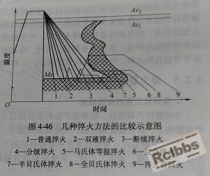

     (4) 正确选择淬火工艺参数、加热方法和加热介质
     概述:首先应当明确,从一般技术性手册中查得的某种钢的淬火加热温度和保温时间,仅是推荐的参考数据。对于某特定使用条件下的某种钢制作的零件或工模具,确定其淬火温度应通过验证、调整最后定夺。工艺编制者,至少应当考虑以下几方面因素作为依据:
