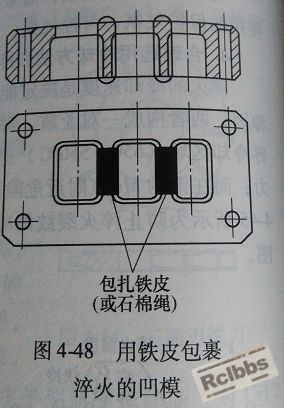

      2)凹模  如图4-48所示为用铁皮包裹淬火的凹模。用局部包裹法加热时,应根据实际情况确定包裹程度。如关键部位的包扎应既能实现缓慢加热,又能达到预期的淬火温度,使其获得良好的淬火效果。不关键部位可以获得稍低的硬度,甚至不被淬硬。另外,工件冷却时是否需要将包裹物去掉,应根据实际情况确定,以有利于防止产生裂纹为原则。
