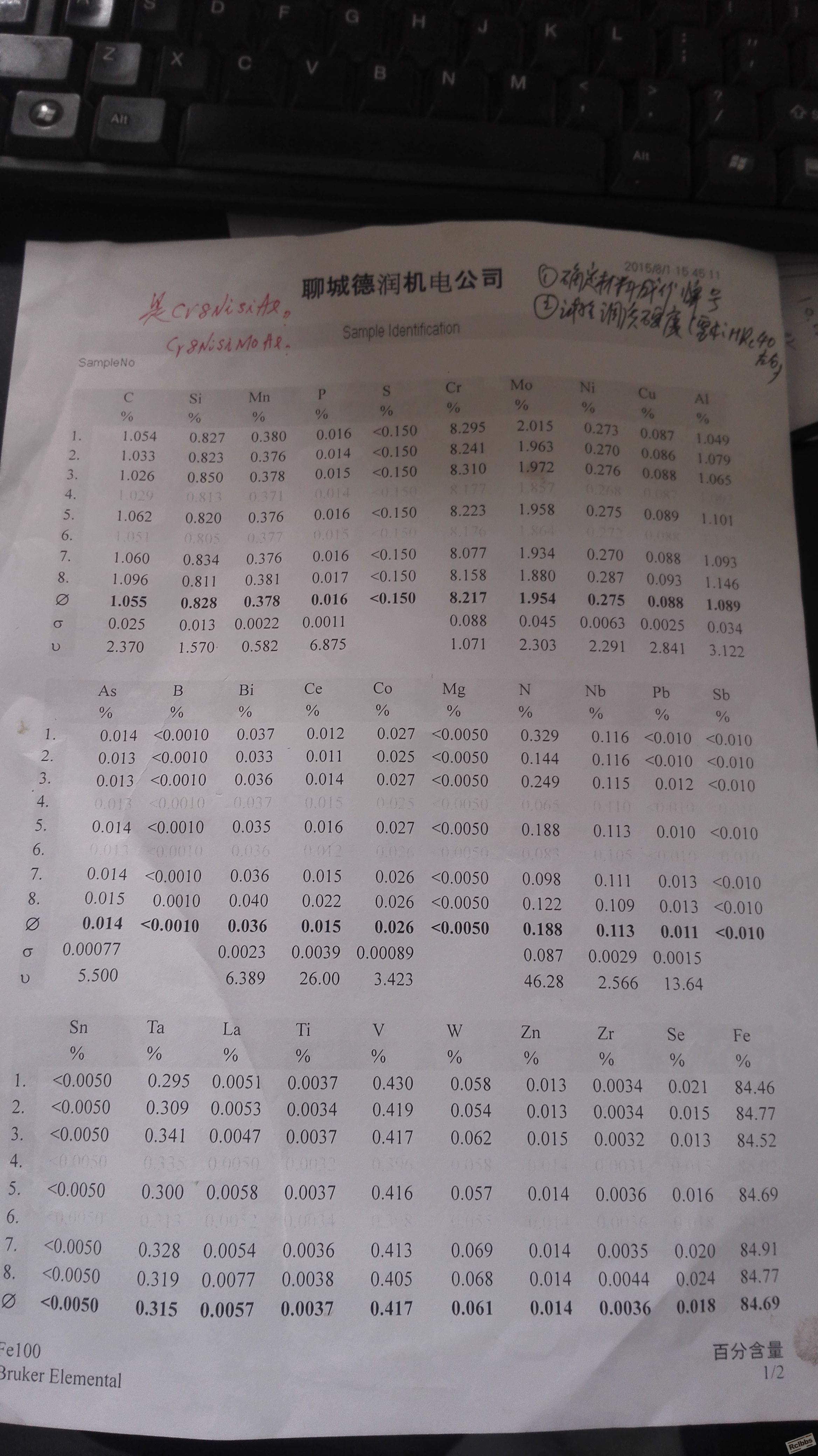

C:1.055   Cr:8.3    Mn:0.38    Si:0.81     Ni:0.273    Al:1.049
哪位大神知道这是个什么材料不

        按照这个成分,根据国产钢材的命名办法,可以称之为Cr8NiSiAl,可划归为冷作模具钢之列。只是《合金工具钢》(1299-2000)标准中并无此牌号

光谱打出来的元素分析,不知道这是什么材料呀,求大神呀

Cr8Mo2SiV(DC53)请楼主参考http://mp.weixin.qq.com/s?__biz= ... Mw==&scene=6#rd

我觉得应该是一种新产品:Cr8Mo2SiAlV

Cr8Mo2SiV这个材料能查的到,加AL的查不到

这个正好了解,百禄k340!wechat:lang_wechat_threadmessage

但是也没Al元素呀
百禄k340化学成分 C:1.1              CR:8.3           MO:2.1          MN:0.4            V:0.5           SI:0.3
