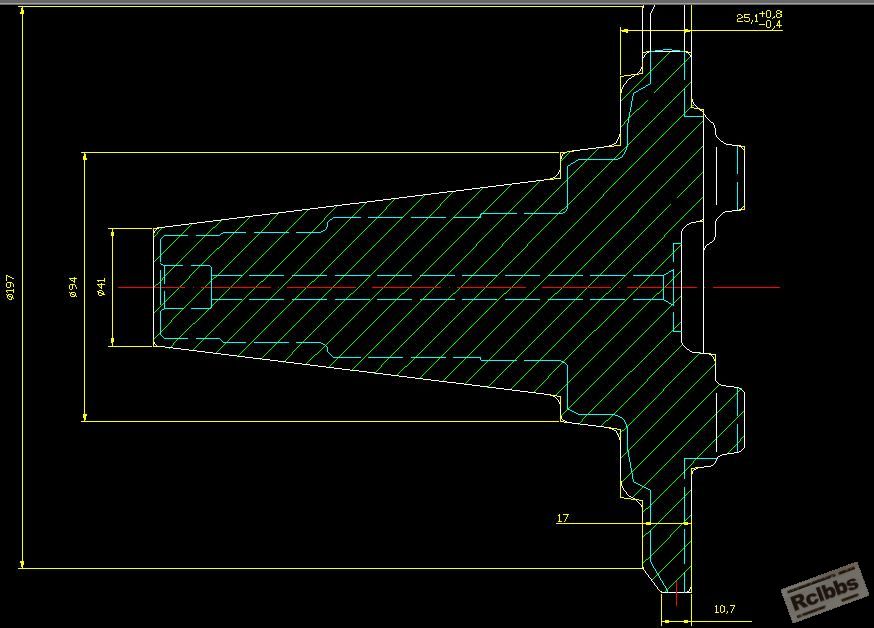

一件凸轮轴,出现轴颈部及杆部裂纹,是在中频淬火后的探伤工序发现裂纹,材质42CrMo

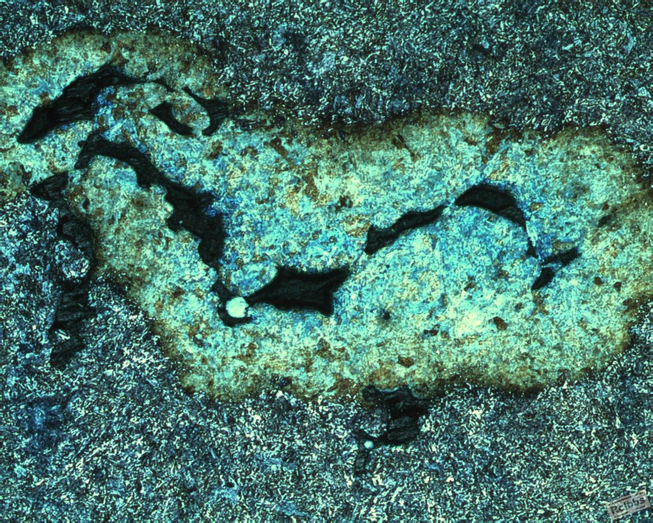

资料全面,堪称楷模。我看此裂纹来源于冶炼过程中所加入的铁合金未完全熔化,呈半熔融状态而造成照片所反映的各种冶金质量问题。

我也曾考虑过锻造问题,又仔细看了金相照片,都不能支持锻造有问题,反倒是说明金属在凝固过程中已经出现了问题。

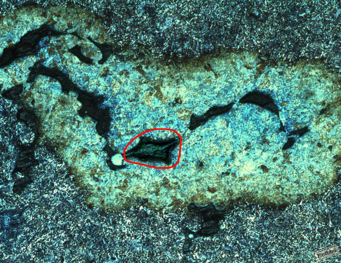

发表于 2015-8-5 23:53:42 | 显示全部楼层
七张高倍图,除了组织和纤维孔洞其余都是,既然是讨论,这是我的看法。如果不是铁合金也是非本体金属的异物。空洞和显微裂纹也是由于该部分的钢液粘稠,结晶过程缺少钢液的补充造成的。最后,缺陷区的组织与正常区的组织也完全不同,说明缺陷区的成分确实出了问题。

正常区是亚共析组织,缺陷区是过共析组织,锻造过热可以这样吗?

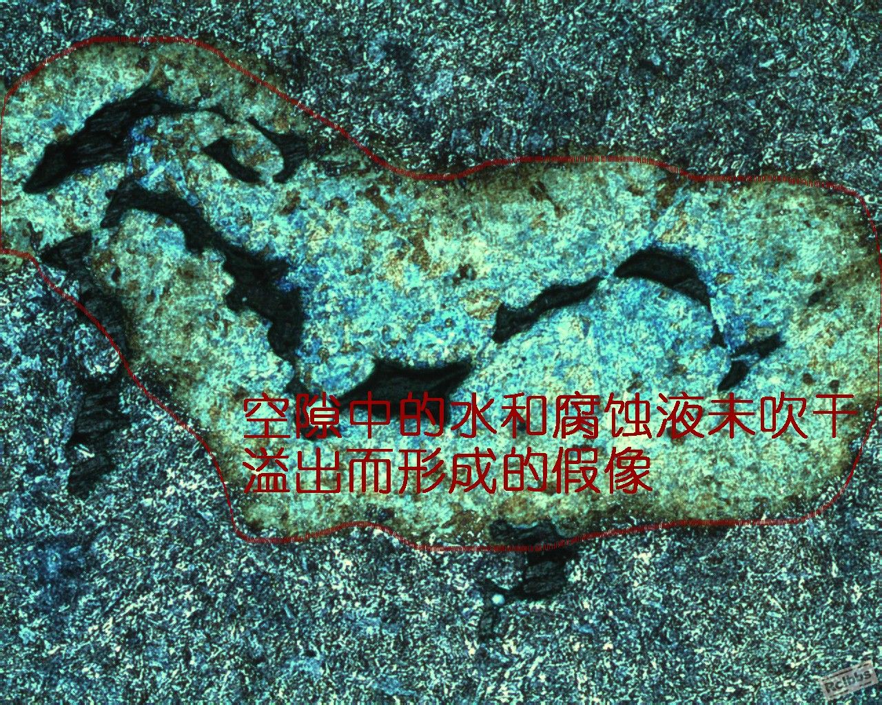

发表于 2015-8-6 16:39:34 | 显示全部楼层
    空隙中的水喝腐蚀液未……。那么 这个空隙是什么形成的?
签到天数: 128 天
发表于 2015-8-6 17:28:12 | 显示全部楼层
这空隙周围是假象,空隙内部仍有未知物填充
