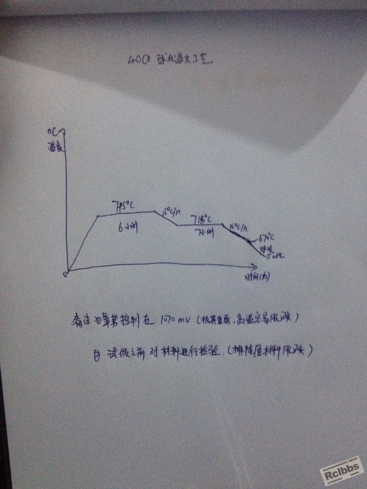

各位高工,40cr这个球化退火工艺怎么样?急!急!急!

发表于 2015-8-4 19:03:50 | 显示全部楼层
         为了使奥氏体组织更均匀,加热温度在810--820度(Ac3=782度)会更好些,等温温度在Ar1以下,即675度(Ar1=693度)更合理些。你的冷却速度没啥问题。
                                                       个人意见,仅供参考
回复 顶 1 踩 0
签到天数: 554 天
 楼主| 发表于 2015-8-4 19:43:03 | 显示全部楼层
谢谢你的回答,如果温度达到810会不会出现组织过热,出现片状珠光体,硬度偏高

发表于 2015-8-4 22:42:41 | 显示全部楼层
han18256062547 发表于 2015-8-4 19:46
我想请问一下,你的AC3和Ar1怎么算的,求指教
      不用算,在一些书的附录中就可查到,或在网上也可查到(不过有的不准确)。
发表于 2015-8-4 22:46:02 | 显示全部楼层

签到天数: 335 天
发表于 2015-8-5 06:15:28 | 显示全部楼层
球化退火工艺应该局部奥氏体化就行了,800度左右是不是更合适。

签到天数: 554 天
 楼主| 发表于 2015-8-5 08:40:27 | 显示全部楼层
我现在的795是不是低了,如果再高的话会不会出现过热?
签到天数: 554 天
 楼主| 发表于 2015-8-5 08:47:37 | 显示全部楼层
梦幻天使 发表于 2015-8-5 07:11
请问你们硬度有要求吗?建议你们温度可以在高一点
我们的硬度要求是小于82HRB,795度还是低么,我那个厂长原来做的温度770左右,组织只有4级,我想改善一下

为了使奥氏体组织更均匀,加热温度在810--820度(Ac3=782度)会更好些,等温温度在Ar1以下,即675 ...
高工,楼主要求是球化退火,如果加热温度超过Ac3的话,会使奥氏体均匀化,这样可能会不利于球化组织形成吧?个人觉得合理的球化加热温度应为Ac1+30℃左右
发表于 2015-8-5 10:39:05 | 显示全部楼层
zpr 发表于 2015-8-5 09:28
高工,楼主要求是球化退火,如果加热温度超过Ac3的话,会使奥氏体均匀化,这样可能会不利于球化组织形成 ...
   你说的是高碳钢和高碳合金钢的球化退火温度。对于合金结构钢的球化退火应当是我说的那样。
     你说的是高碳钢和高碳合金钢的球化退火温度,合金结构钢(40Cr等)球化退火应当是我说的那样,即等温退火球化。
