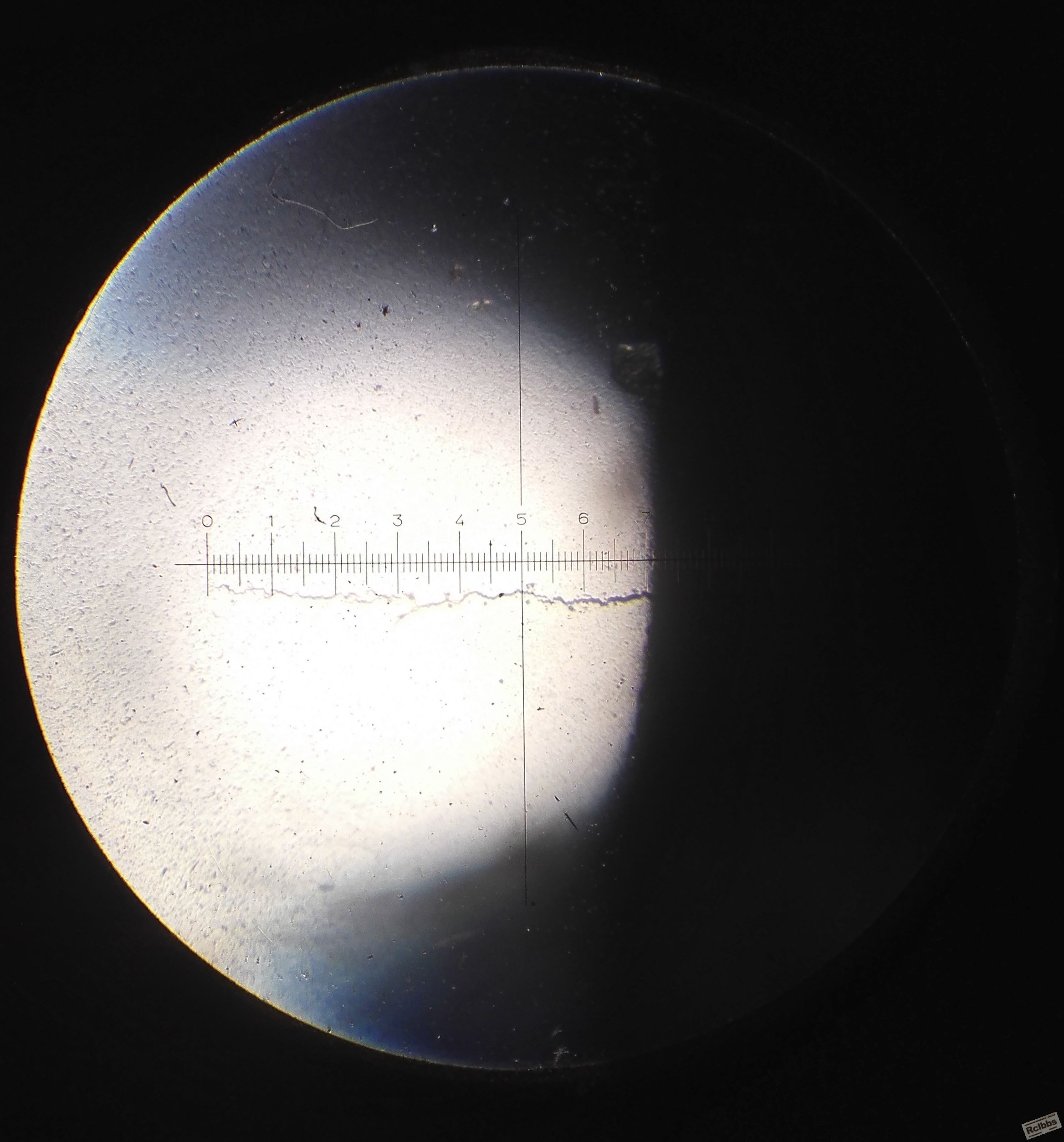

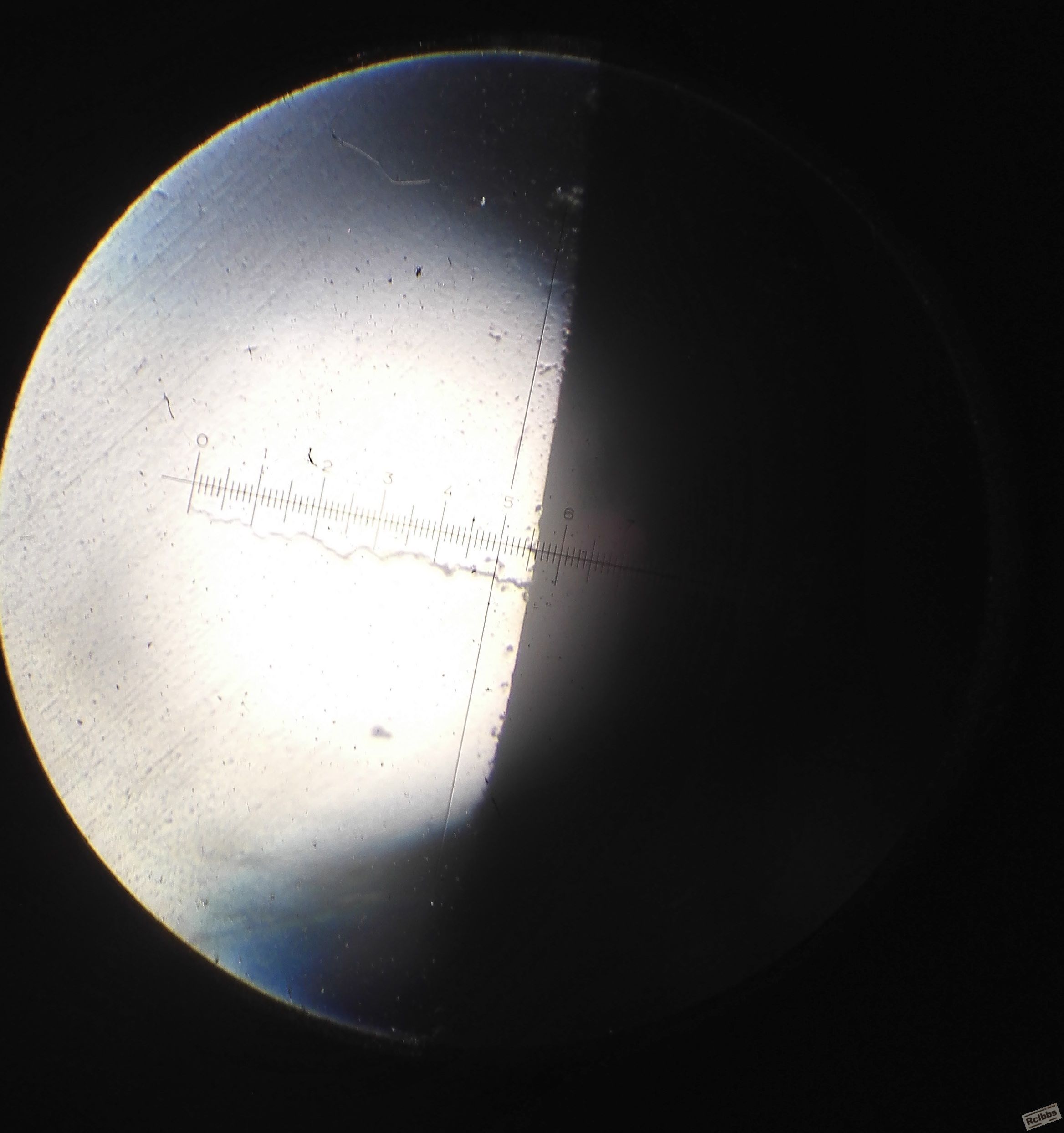

20CrMnTi渗碳淬回火,测定表面洛氏硬度,然后切割试样做金相,试样观测面正好在洛氏硬度压痕边缘,结果发现两个压痕都发现显微裂纹,附图
X100
X100
001.jpg 来自圈子: 金相组织联盟
签到天数: 79 天
 楼主| 发表于 2015-8-4 17:04:44 | 显示全部楼层
各位高手有遇到这种现象吗?客户非说是淬火未及时回火形成的裂纹。

看形态是淬火裂纹,具体你腐蚀看下裂纹裂纹周围是否脱碳,

要看裂纹与组织的关系

我遇到过你客户说的情况,查实记录与客户沟通,进一步看裂纹金相有无脱碳和裂纹是否通到表面。

从图上没看到裂纹与压痕相连,估计成品上还有裂纹,所以需要看看裂纹与组织的关系

如果按客户说的应该还可以发现更多裂纹
