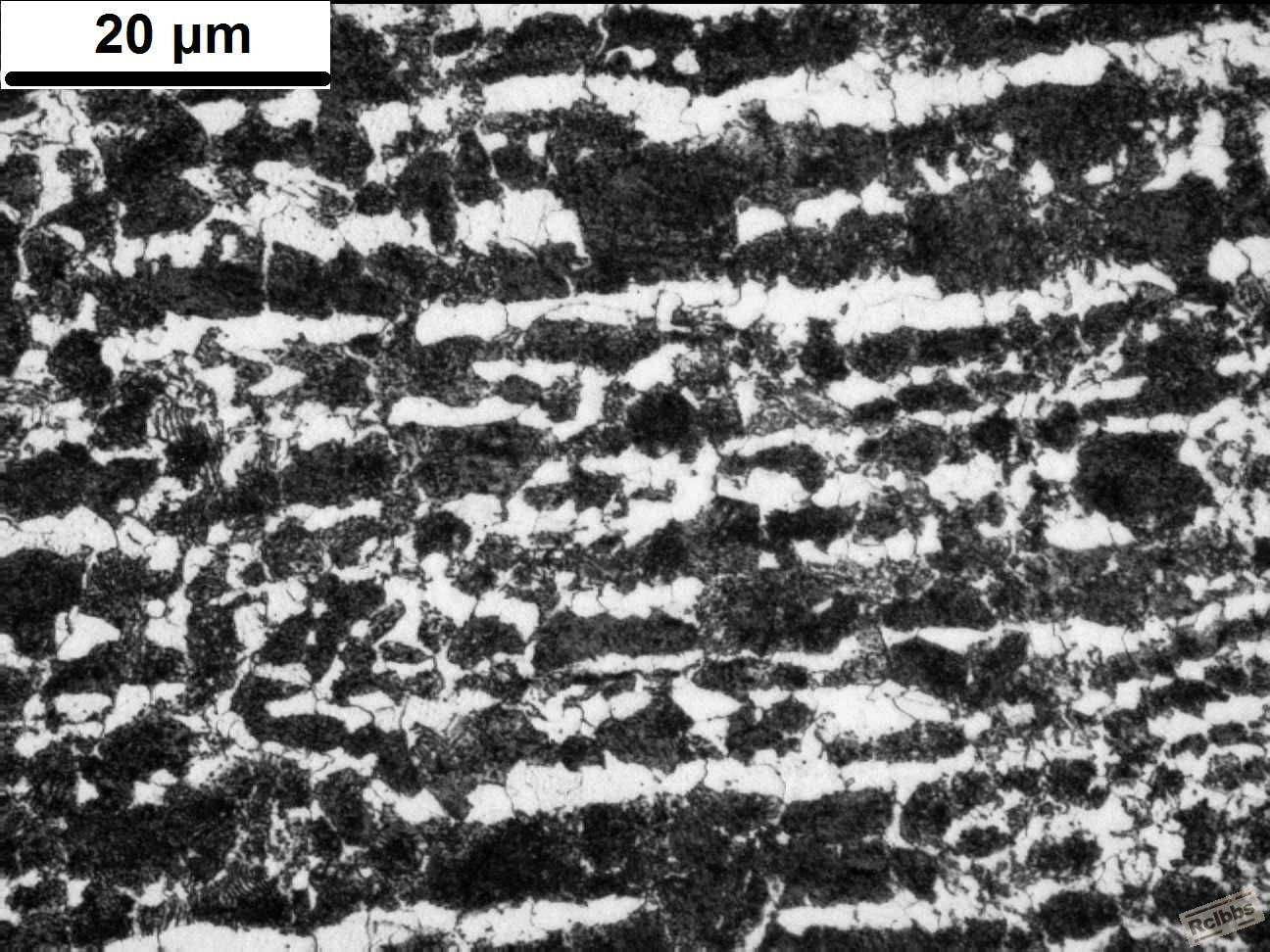

[讨论] 帮忙看下金相,组织属于晶间裂纹吗?

尤其注意铁素体处

发表于 2015-8-5 16:20:01 | 显示全部楼层
    什么材料?从照片上可以明显看出带状组织隐藏着粗大晶粒的细网。这种网就是裂纹的根源。
 楼主| 发表于 2015-8-5 16:32:01 | 显示全部楼层
马老,这是我们正在有意向购买的36Mn2V,属于石油勘探钻杆料。属于晶间裂纹吗?如果这种细网是裂纹的根源,力学性能会有明显体现吗?现在力学性能比较好。顺便在咨询您一问题,我们780淬盐水,40cr怎么还有网铁,还有淬火裂纹?
发表于 2015-8-5 18:01:48 | 显示全部楼层
    你说:属于晶间裂纹吗?如果这种细网是裂纹的根源,力学性能会有明显体现吗?现在力学性能比较好。顺便在咨询您一问题,我们780淬盐水,40cr怎么还有网铁,还有淬火裂纹?
     我认为它是晶间裂纹的根源,但现在肉眼看还不到明显,所以力学性能没有显现降低。当裂纹扩展成宏观裂纹后力学性能就会显著降下来。
     40Cr钢的Ac3=782度,你在780度加热还没超过Ac3温度,淬火后能没有铁素体吗?有裂纹的主要问题是淬火过程从盐水中提出的太晚了,即冷却时间太长了。

发表于 2015-8-5 20:21:52 | 显示全部楼层
个人认为不是晶界裂纹,而是锻、轧等加工变形造成的晶粒破碎形成的亚晶界,由于亚晶界处位错密度显著增大,因此这种现象有助于提高材料的强度和硬度,但是对材料的韧性和塑形则不利。
 楼主| 发表于 2015-8-6 08:06:05 | 显示全部楼层

 楼主| 发表于 2015-8-6 08:08:02 | 显示全部楼层
ustbzt 发表于 2015-8-5 20:21
个人认为不是晶界裂纹,而是锻、轧等加工变形造成的晶粒破碎形成的亚晶界,由于亚晶界处位错密度显著增大, ...
目前的情况,力学性能指标完好,延伸率及收缩率较好(相对我们的材料比较)。

发表于 2015-8-6 18:39:44 | 显示全部楼层
可以放心使用,不会对材料的性能有太大影响
发表于 2015-8-7 05:57:29 | 显示全部楼层
    从断裂力学角度考虑,即使是晶粒破碎产生亚晶界使强度提高,但韧性降低却埋下了裂纹扩展的速率的加大,零件突然断裂的可能性极大,使用的安全性不可忽视。
 楼主| 发表于 2015-8-7 08:05:51 | 显示全部楼层
恩,现在市场不景气,出现事故,会丢失客户的,材料问题真的很重要呀。
