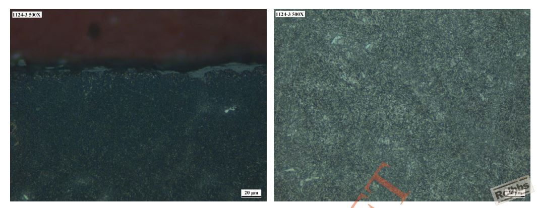

发表于 2015-8-5 13:51:03 | 显示全部楼层 |阅读模式
材料 : 4Cr5MoSiV。热处理状态不明。

不知道怎么操作呢,这是从报告上截屏下来的。可以私信给你

         这是热作模具钢淬火回火的组织。请介绍一下你的热处理工艺。

具体的热处理工艺不清楚,热处理厂没有提供,这个材料是铸钢,现在表面C含量高,达到1.05,而心部只有0.55.表面硬度54,心部硬度没有测。
发表于 2015-8-5 17:43:40 | 显示全部楼层
左侧的照片是表层的淬火组织,表面有断续脱碳,里面为回火托氏体+点状碳化物;右侧为心部组织是回火索氏体。

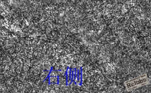

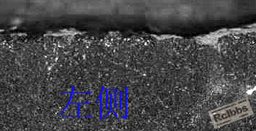

发表于 2015-8-5 19:26:50 | 显示全部楼层
左侧右侧皆为淬回火组织,只是左侧含碳量更高,组织有明显区别
