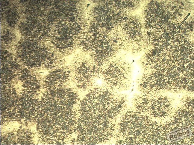

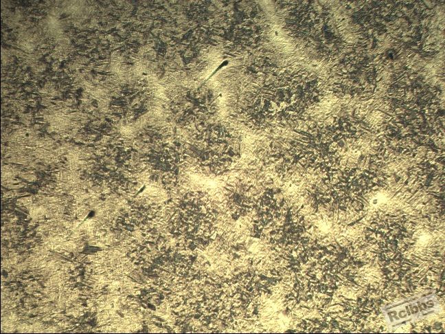

各位大侠,我们做耐磨铸钢,铸件中的树枝晶一直很多,大家没有谁知道如何减少树枝晶的产生,多谢了!!
签到天数: 27 天
发表于 2015-8-5 17:03:29 | 显示全部楼层
1.尽可能快的凝固速度。
2.稀土处理.
签到天数: 128 天
发表于 2015-8-5 17:42:45 | 显示全部楼层
控制冷速尽可能快些
发表于 2015-9-4 22:13:04 | 显示全部楼层
控制冷却  防止枝经长大

有人对树枝晶的发达程度有了解吗?
签到天数: 369 天
发表于 2019-4-29 15:05:40 | 显示全部楼层
从高碳钢连铸坯凝固枝晶来看,铸坯表层的比较细,枝晶间距很小;再往里面开始枝晶变得越来越粗大,枝晶间距变大,成分偏析严重。枝晶形貌对于特定钢种而言,无法杜绝,只能适应。为减轻其对后续产品性能的影响,可以考虑扩散改善偏析,也可以压锻,打碎枝晶形貌
