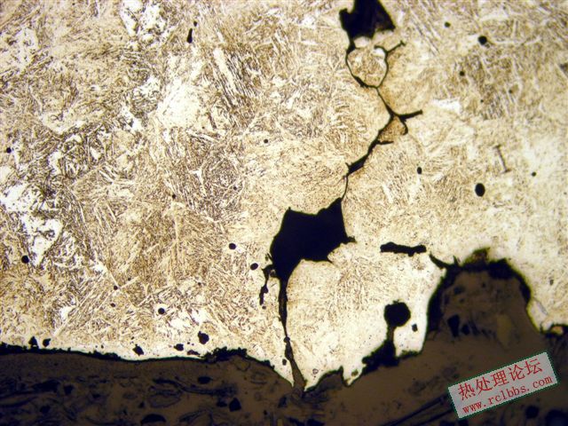

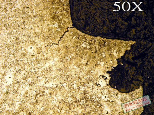

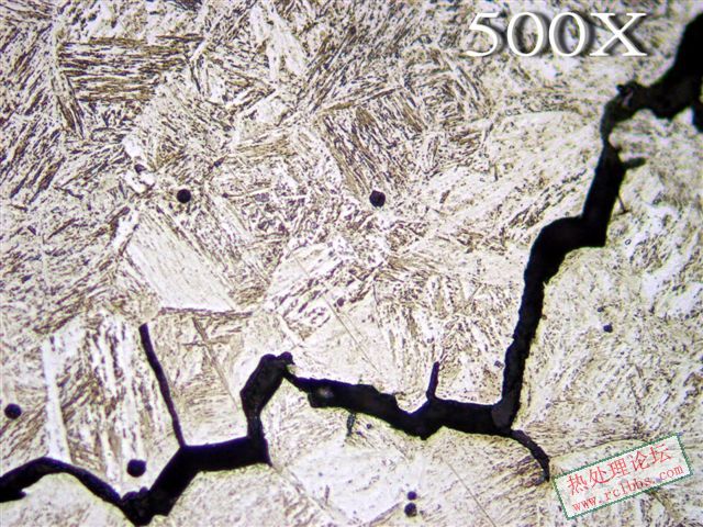

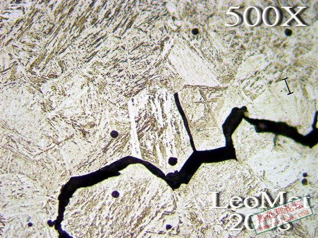

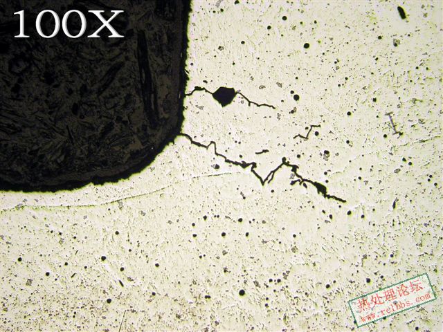

照片给大家欣賞 欣賞
晶粒度号数多少?
[ 本帖最后由 leomet 于 2008-4-30 16:40 编辑 ]
发表于 2008-4-29 22:17:29 | 显示全部楼层
一。材料有成分偏析,碳化物分布不均匀,二。热处理组织晶粒粗大,判断是过热。
签到天数: 474 天

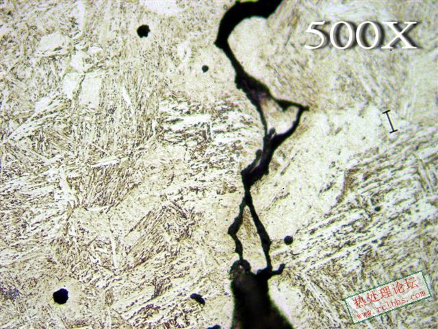

 楼主| 发表于 2008-4-30 16:44:38 | 显示全部楼层
回复 1# 的帖子
0.20%C  NiCrMo鋼.
晶粒是粗大. 多粗大? 有人愿意说说嗎?
签到天数: 79 天

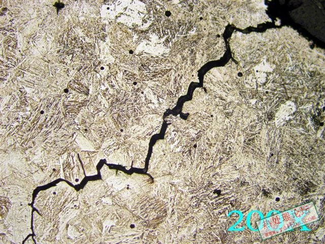

发表于 2008-4-30 17:03:46 | 显示全部楼层

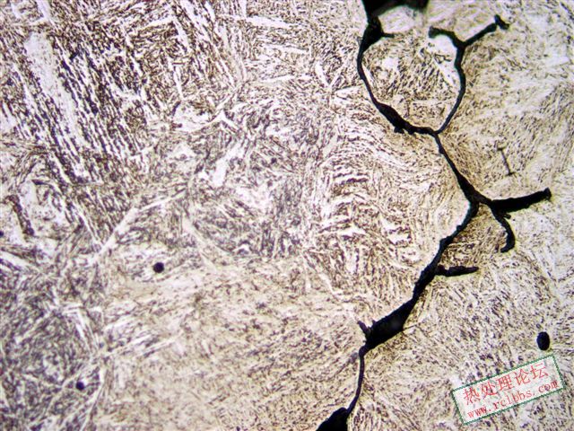

材料相当于20CrNi2Mo,沿晶裂纹。
从D2、D3推断,晶粒好像不是很粗,5级左右。
签到天数: 226 天
发表于 2008-4-30 18:02:12 | 显示全部楼层
不存在过热,晶粒度5级以上,不存在问题.
签到天数: 474 天
 楼主| 发表于 2008-4-30 18:12:16 | 显示全部楼层
回复 5# 的帖子

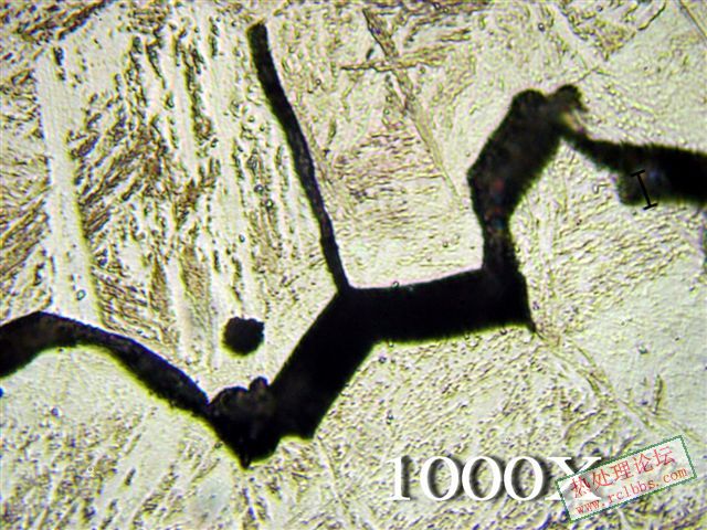

粒徑~55um. ASTM Grain Size ~ 5.5  is what I have.
此另件滲碳後使用. 客戶委託查破裂原因. 目前未看到較明顯的热处理缺失.
[ 本帖最后由 leomet 于 2008-4-30 18:30 编辑 ]

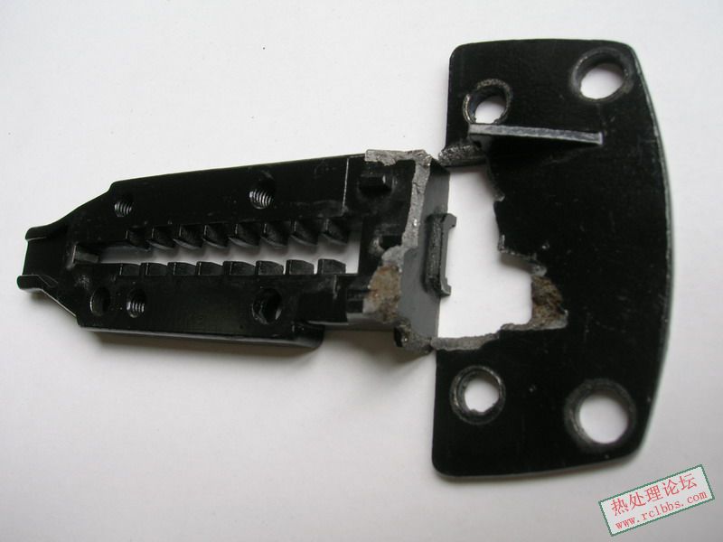

发表于 2008-4-30 19:10:07 | 显示全部楼层
沿晶破裂出热处理外还有可能腐蚀失效与氢脆等失效机理!
发表于 2008-4-30 19:45:44 | 显示全部楼层
典型的沿晶裂纹,晶粒不大,最多6级。
原因不好分析

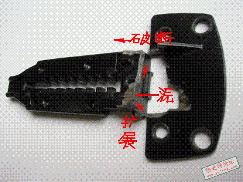

发表于 2008-4-30 21:31:45 | 显示全部楼层
不知取样部位。
从零件宏观来看,应该是老伤。工作中,受冲击力裂纹扩展,撕裂。
这种零件,多是铸钢件,表面浅层渗碳制造。只要渗碳前零件存在铸造缺陷(疏松等),容易引起淬火裂纹,使用中疏松处也容易成为裂源。
看图片渗碳质量不咋地。建议在锈斑处取样分析(如果是在此处取样,当我没说 )
估摸着是这么回事。
[ 本帖最后由 fengfeng 于 2008-4-30 22:14 编辑 ]

精密脫蠟鋳造+表面浅层渗碳(~0.17mm/550HV).  客戶说, 出了一二年都沒問題. 最近一批, 使用後破裂的不少.

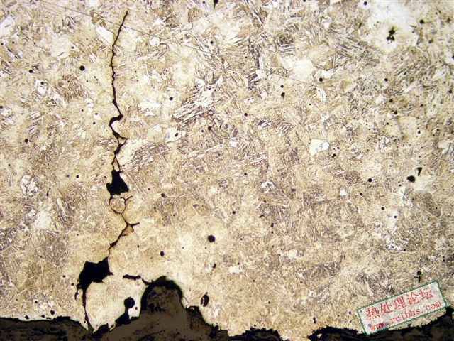

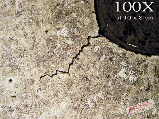

发表于 2008-4-30 22:30:15 | 显示全部楼层
都是坏这里么,这比较重要
若是我,就弄他10个8个进行酸洗,看有没有宏观裂纹。
这个渗碳质量不好,表面碳浓度低,组织粗。
这个材料渗碳组织漂亮着呢。不是这样的。我还是认为是淬火裂纹的可能性大。

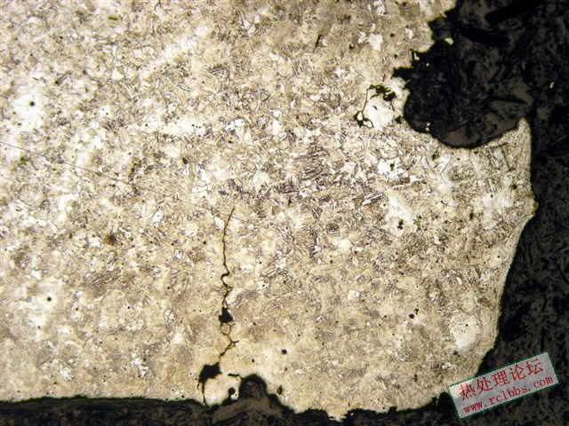

 楼主| 发表于 2008-4-30 22:30:43 | 显示全部楼层
回复 9# 的帖子
多post一組照片给同行们參考. 假日后會再多看看極表與直角是否有瑕疵.
[ 本帖最后由 leomet 于 2008-4-30 22:37 编辑 ]
发表于 2008-4-30 22:41:16 | 显示全部楼层
那还是疏松造成淬火裂纹了?
签到天数: 474 天
 楼主| 发表于 2008-4-30 22:41:55 | 显示全部楼层
回复 11# 的帖子
滲碳件表皮受壓應力 不易淬裂.

回复 14# 的帖子
理论是一回事,实际又是一回事。
问问那些做铁路轴承的吧,一年下来探伤扔掉多少渗碳套圈?
你只要确认裂纹处大黑快是不是铸造缺陷就行了。在裂纹走向上的大黑块,只要不是后期剥落,那就是淬火致裂因素。

这种零件,说实话,工作中受点冲击力。实际负载并不厉害。不渗碳都没事。
浅层渗碳主要是让表面耐磨一点。导轨处和撞针,射钉有摩擦。
能够这样裂,肯定原来就有裂纹了。

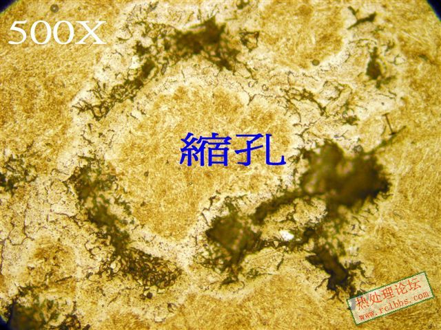

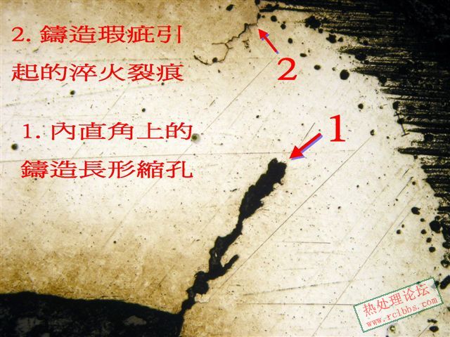

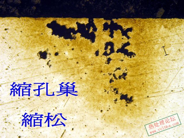

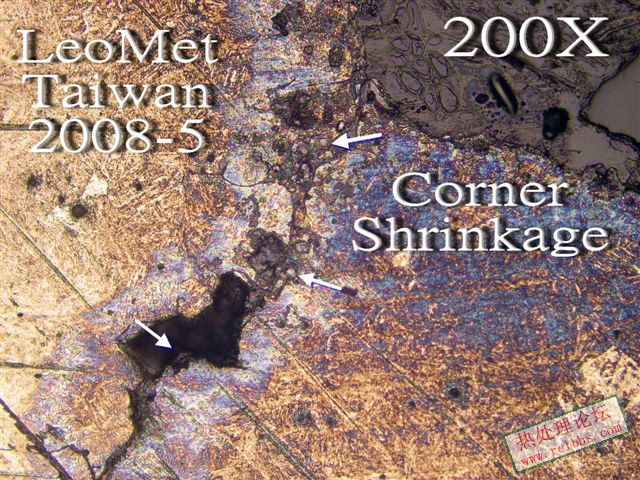

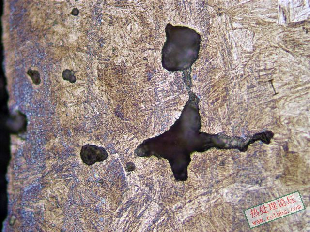

 楼主| 发表于 2008-5-11 10:45:48 | 显示全部楼层
后來切了一個未使用过的 如你所言 鑄造瑕疵是破裂主因.
发表于 2008-5-11 16:58:34 | 显示全部楼层
呵呵,猜对了
但还是靠先生来证实的。
从照片来看,材料脆性很大。曲里拐弯的裂纹走这么长,跟碎玻璃似的。铸造缺陷造成晶界强度大大弱化,应力集中是本质,淬火过热是诱因。
个人理解,先生指正:)
