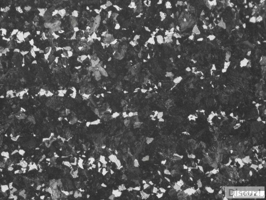

 楼主| 发表于 2015-8-14 14:36:24 | 显示全部楼层
890度正火后的还状组织照片。
马老的消除贝氏体组织帖子怎么看?

发表于 2015-8-14 16:47:06 | 显示全部楼层
难道不是因该冷却到500-580,然后710等温这样的工艺吗?
发表于 2015-8-14 16:58:35 | 显示全部楼层
     如果是液析等缺陷造成的,用各种热处理工艺方法来改善都是有限的。
