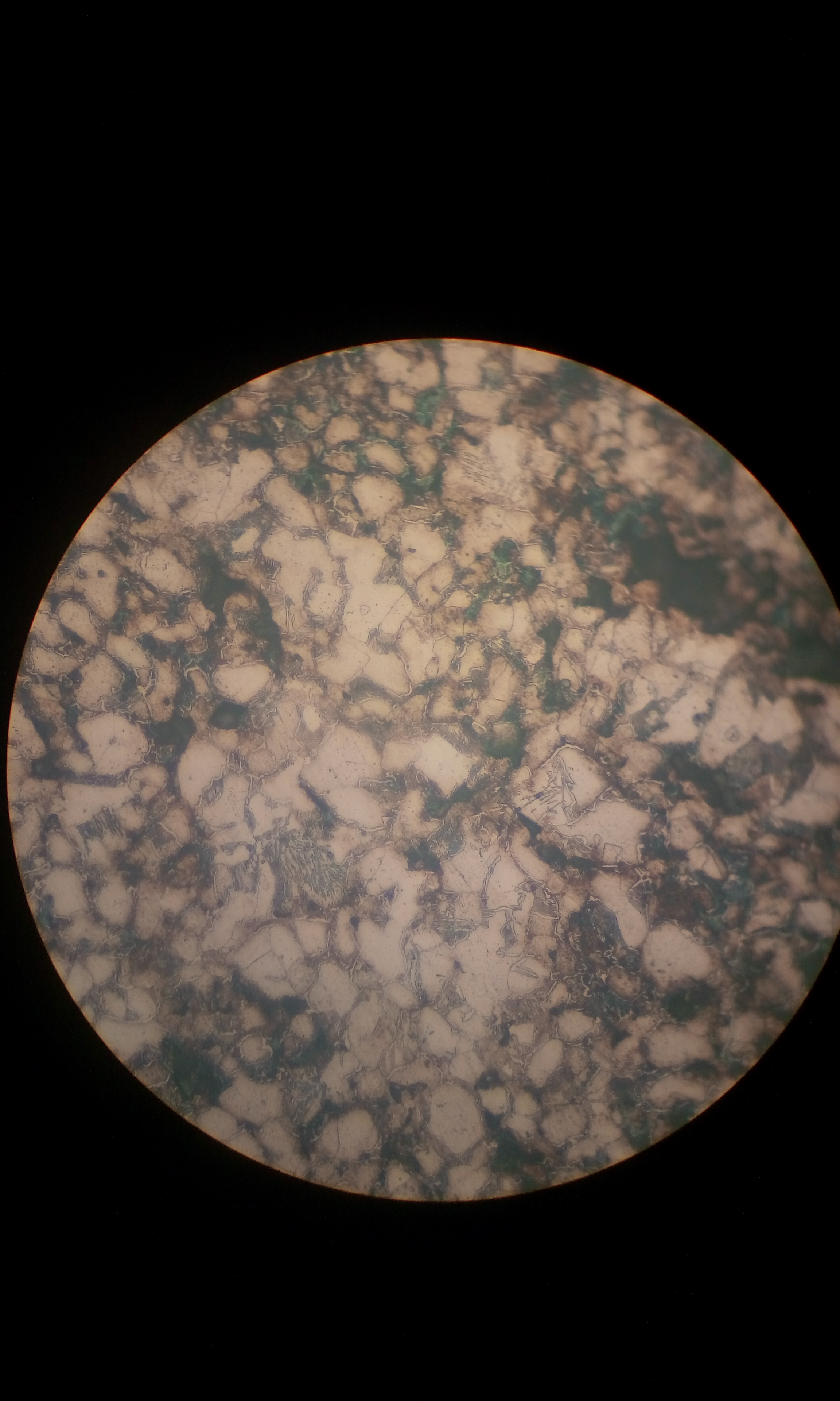

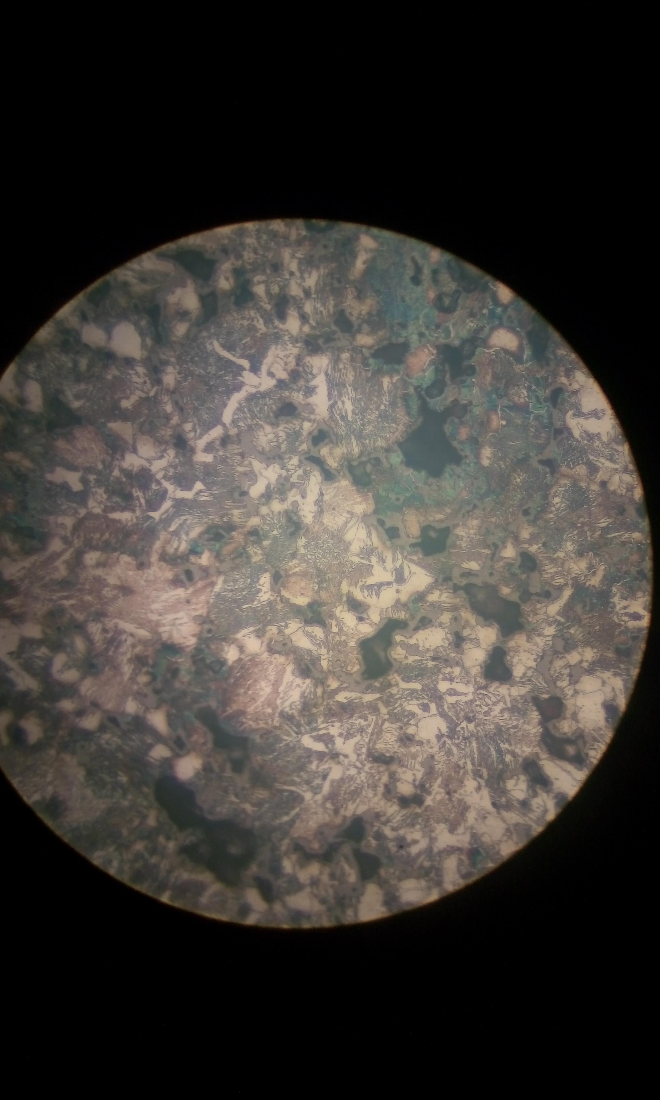

大家好:
       最近有一个产品,1120度烧结,0.6%C,1.7%Cu,余为铁,烧结后金相异常,有少量的珠光体及较多的网状渗碳体,余为铁素体。
       按正常烧结不是应该给以珠光体为主吗?是烧结保温时间不足?还是冷却速度过慢导致?希望大家给点意见,谢谢
      一个珠光体较多的是以前烧结的,铁素体较多是最近烧结的,测过成分,都在合格范围内,没有脱碳。
发表于 2015-8-14 11:28:59 | 显示全部楼层
这个都有关系,和保温时间和冷却速度都有关
签到天数: 128 天
发表于 2015-8-16 00:35:11 | 显示全部楼层
可能是烧结温度过高,使富铜相沿晶介析出,基体铜含量降低,后期冷速也较慢共同作用的结果。
