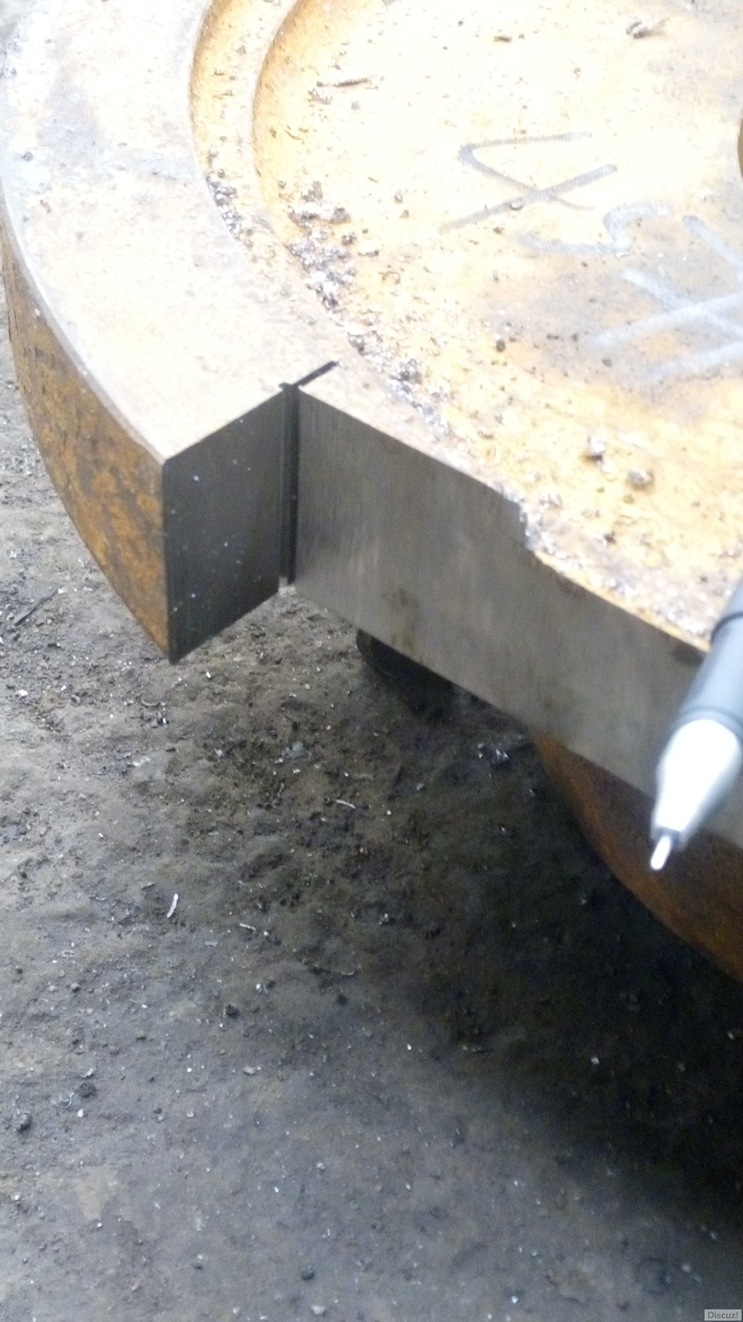

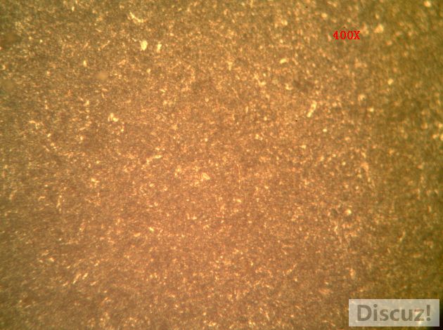

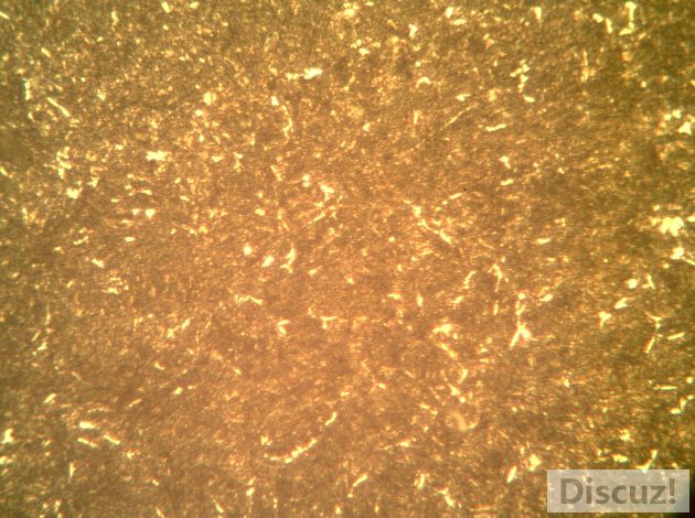

有一种45钢工件技术要求调质220-260HBW,调质后检测金相组织要求回火索氏体1-3级,取样部位有效厚度35mm,制取横截面试块、组织距边缘5mm内组织合格,6mm意外不合格,该如何判定工件?是否合格?对于此种材料金相检测应该在什么位置拍照?
45钢工件淬透性能到多少,这 IMG_20150813_080900.jpg IMG_20150813_084017.jpg 45钢组织-截面、近表面处.JPG 45钢组织-截面、近表面处6mm处.JPG 45钢组织-400X.JPG 个工件淬透层到多少算合格?
腐蚀后明显可以看到淬透层只有5mm左右正常吗。

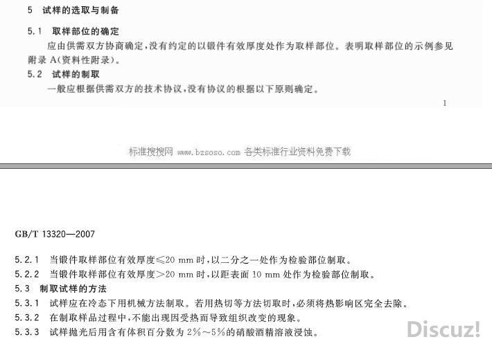

取样标准GBT13320-2007

关键是45钢淬透层能到多少?     这个工件生产中只能淬到6mm左右,检测10mm处组织很难合格。

      技术要求调质220-260HBW,调质后检测金相组织要求回火索氏体1-3级……。这两条技术要求必须同时满足,只有正确的热处理工艺才能达到,满足硬度要求可以通过调整淬火温度 和回火温度有多种工艺参数都能达到;但满足索氏体1-3级决定了加热温度和冷却速度不得有超标的铁素体含量。由于45钢淬透性的限制和零件有效尺寸的制约(尺寸效应)使得45钢850度加热后在水中淬火冷却,有效尺寸越大,硬度越低。所以你们应当与客户协商检测方法和取样部位。

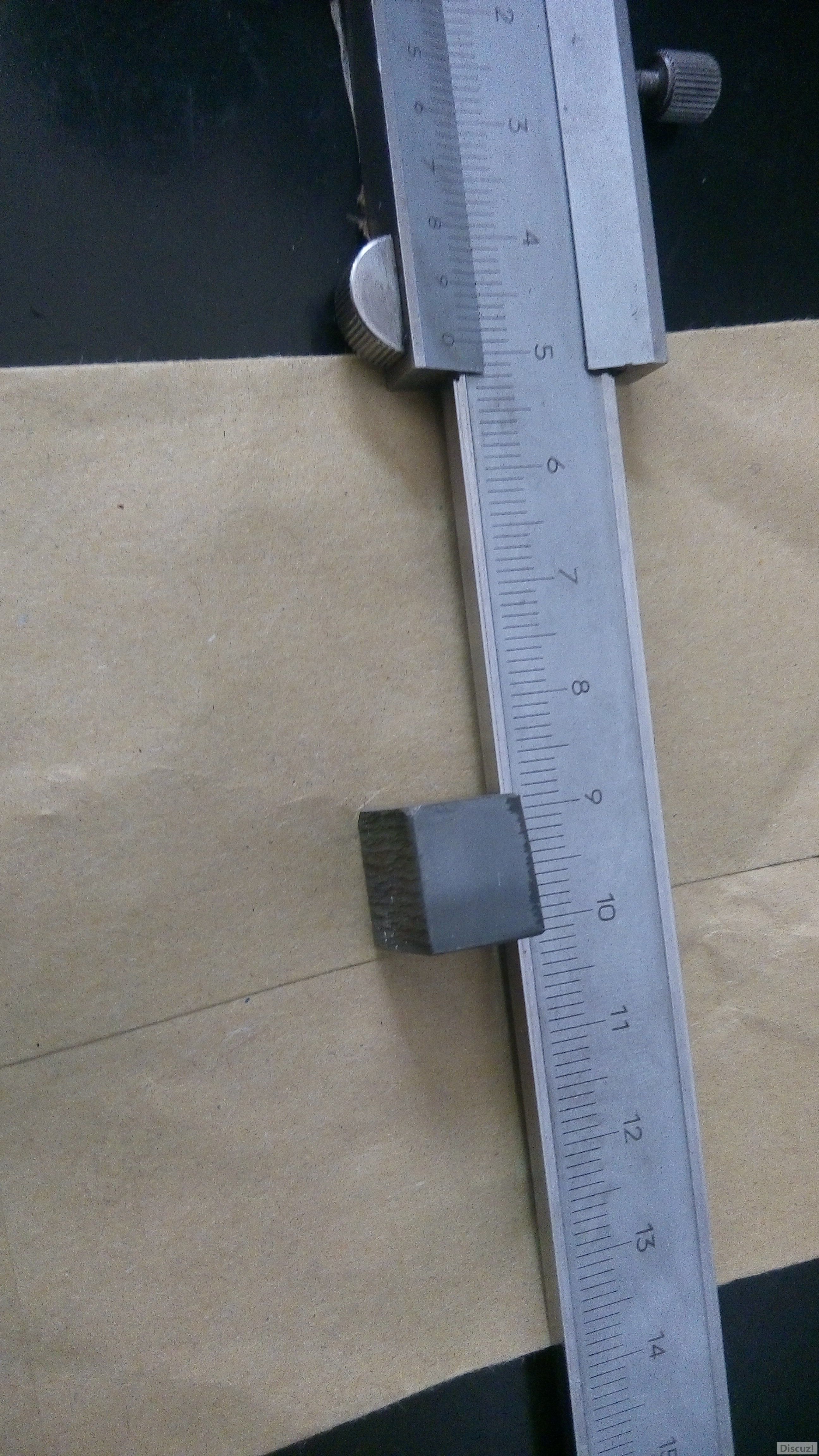

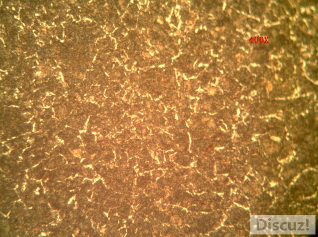

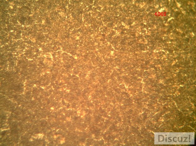

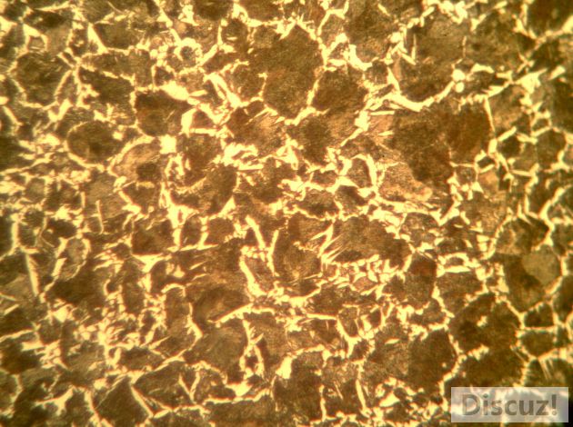

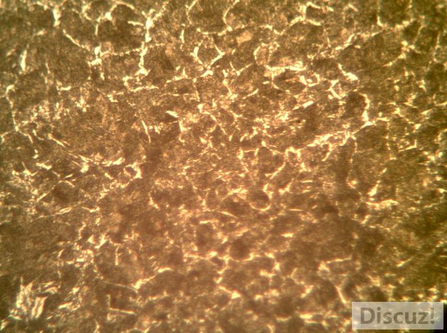

再次试做:45钢、试棒尺寸25x25x230、860加热1h,10%盐水冷却淬火后表面硬度59-63,  550度回火后HB260.
检测金相组织如下:合格还是不合格?应该在距表面几毫米判定?

有一次跟领导去顾客那送新产品,领导问顾客金相检验人员45钢一般能淬透的最大尺寸,他回答40mm,我当时就惊呆了,怪不得我们的金相不合格呢
发表于 2015-8-18 10:50:58 | 显示全部楼层
     在直径的三分之一处取样是行业标准,
发表于 2015-8-18 10:53:50 | 显示全部楼层
songry.hi 发表于 2015-8-18 10:27
有一次跟领导去顾客那送新产品,领导问顾客金相检验人员45钢一般能淬透的最大尺寸,他回答40mm,我当时就惊 ...
    让顾客技术人员看看这个表45钢能达到多少硬度和得到什么组织。
签到天数: 692 天
发表于 2015-8-18 11:46:41 | 显示全部楼层
按照国家标准是不超过3毫米的地方1-4级就已经很好了

发表于 2015-8-18 14:16:10 | 显示全部楼层
伯龙马 发表于 2015-8-18 11:56
请教此项国家标准代号是多少?
我也找了,但是现在标准和几年前好像不一样了,原来标准规定,合结钢是距表面4毫米,1-3级合格,碳钢是距表面3毫米,1-4级合格。
