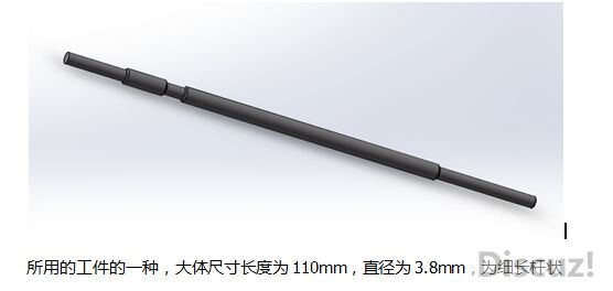

这样的一个工件,原来用真空炉油淬火,因为变形量大,废品率高,改成高压气淬是不是变形会小一点 高速钢的

能淬透,气淬变形比油淬有很大改善,最好还制作一工装,让产品竖立。

如果不考虑淬透性,一般情况下气淬的变形是比油淬要低不少。另外,气淬的压力大小对其也有影响。

没接触过气淬,因为这个工件的变形给公司造成 的大量的损失,这么小的工件气淬能淬透吗,我们工件的直径基本就是在4mm

控制好气淬的压力,还有制作一个能让其树立的夹具,变形会好点,硬度也不会差。
发表于 2015-8-13 20:16:35 | 显示全部楼层
剧一些空心圆钢筒,把工件绕圆筒两三圈,再用铁丝轧好,工件要与圆筒平行!放在料筐上要让工件垂直!还有这种工件,气淬肯定能淬硬,控制好保温时间和淬火温度,冷却时少冲点氮气,气冷风机转速调小点,这样变形会小很多!希望能帮到你!
发表于 2015-8-14 05:41:24 | 显示全部楼层
    无论怎么慢冷,这样的高速钢制件都会变形,你的为后序校直做好准备——真空炉加热后采用硝盐等温淬火,获得较多的残留奥氏体,进行校直,可达到弯曲度小于0.20mm。回火后残留奥氏体转变为马氏体,如果还有变形再冷敲校直。

我们做了个夹具,每个工件都是竖直放置的,做得是插盘子的工装

我们现在做的用油冷的,做的工件竖直放置的工装,工件的弯曲率明显改善,都在0.3以内,但是粗细不同的地方会产生比较大的弯曲,磨床磨不起来,造成工件报废

回完火基本没办法校直了,弹性太大,气淬我们想去试试,我们的真空炉是油的,这个不能试,看看哪家有真空气淬炉,拿着我们的工装工件去试一试

回完火,变形容易反复,很头疼

       据我的实践经验,你的高速钢细长杆件,不可能不经校直而淬火一次变形合格,除非加大磨削预留余量。

这个比较难,我们现在就是这么干的,回火之前进行校直,还能做到0.1以内,但是回火完再校直,难度太大

有些变形的,可以回火后,用高硬度的钨钢锤轻轻的点校,点凹面!因为淬火后的高速钢工件太脆!校正时容易断裂!

做回火夹具,夹持住进行回火校直,虽麻烦一点,但效果不错
