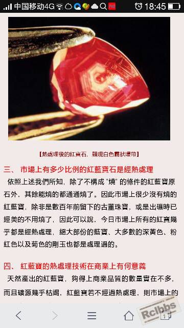

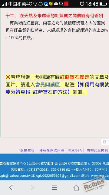

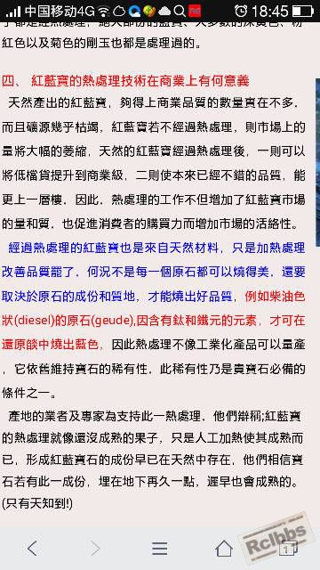

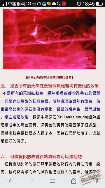

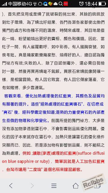

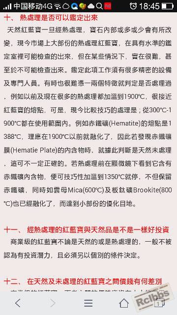

 楼主| 发表于 2015-8-23 18:49:15 | 显示全部楼层

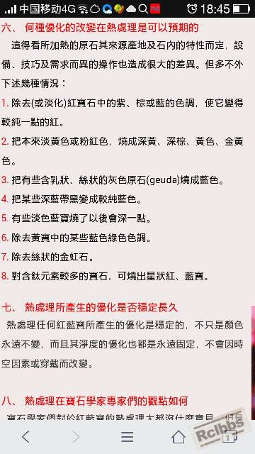

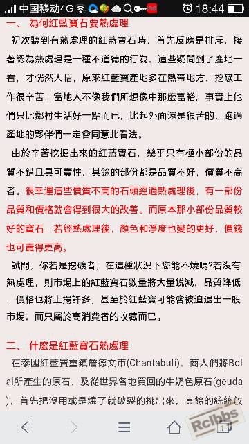

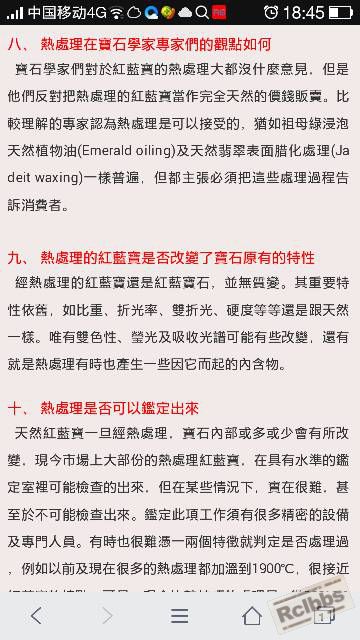

如下文(来自台湾一红宝石网站):
签到天数: 29 天
 楼主| 发表于 2015-8-23 18:50:18 | 显示全部楼层
继续如下:
参与人数 1热处理币 +99 收起 理由
孤鸿踏雪 + 99 感谢介绍
签到天数: 29 天
 楼主| 发表于 2015-8-23 18:51:45 | 显示全部楼层
请看楼下,我用手机在一台湾网站上的截图。有详细解释。
