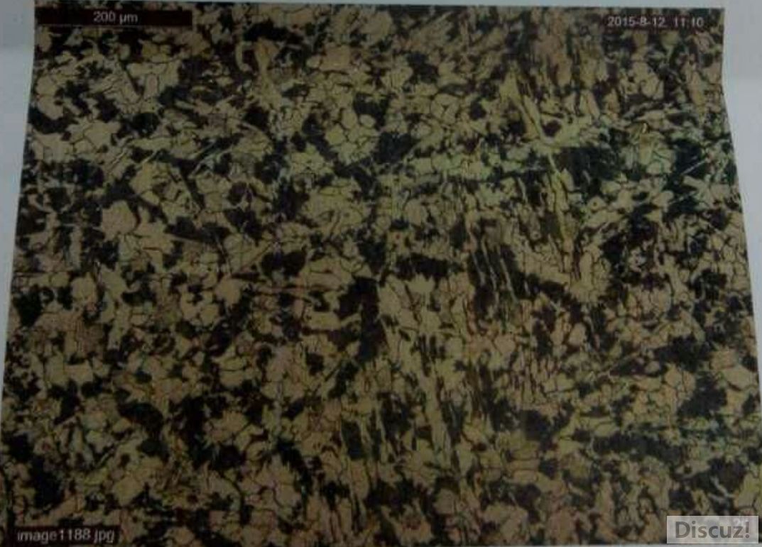

ZG35小型铸件正火后的组织如下图:
客户检验的结论是非正常的正火组织,有说是过热的,有说是欠热的,请教专家,到底是过热还是欠热
正火工艺是870℃保温

如果是冷却速度过快,那么增加一个高温回火,不知道能不能解决问题。

欠热---------------------------------------------

 楼主| 发表于 2015-8-15 21:18:00 | 显示全部楼层
你的依据是什么?那些非正常的铁素体形态属于残余铸态组织?

发表于 2015-8-15 22:56:56 | 显示全部楼层
经验-----------------------------------------------------------

发表于 2015-8-16 00:25:07 | 显示全部楼层
说说个人看法,不是过热或欠热,而是正火冷速过快形成的屈氏体+贝氏体组织。

发表于 2015-8-17 08:02:17 | 显示全部楼层
欠热
发表于 2015-8-17 08:19:25 | 显示全部楼层
  正火后硬度是多少?请楼主介绍一下。
发表于 2015-8-17 08:23:04 | 显示全部楼层
fengyonghe 发表于 2015-8-16 00:25
说说个人看法,不是过热或欠热,而是正火冷速过快形成的屈氏体+贝氏体组织。                              ...
       是否是托氏体和贝氏体,检测一下硬度就知道了。硬度是多少?

发表于 2015-8-17 08:57:58 | 显示全部楼层
欠热 /////////////////

发表于 2015-8-17 09:35:21 | 显示全部楼层
结合你的工艺,只能判定为久热组织,建议采用较高温度温度进行正火处理

发表于 2015-8-17 09:37:09 | 显示全部楼层
产品貌似疏松啊,可以X光看看,也可以做性能验证

 楼主| 发表于 2015-8-17 21:22:29 | 显示全部楼层
这是帮兄弟单位解决热处理问题时遇到的事情,当时看到金相图片,感觉并没有明显的欠热形态,但局部却有轻微的残余铸态,铁素体也并没有未熔迹象,堆垛组织晶格明显,只是还没有散开,针片状的铁素体有过热嫌疑,但又不粗大,也不符合过热特征,同行也拿捏不准,故在此求助。
经过两天实地了解,问题已解决,情况是这样的:
这个产品的机械性能要求是:抗拉≥450,屈服≥230,延伸≥22,无硬度要求,以目前的正火工艺(870℃保温),抗拉在550-650之间,延伸经常不合格,在10-25之间,硬度在170-190之间,由于是小型铸件,壁厚约20mm,单重五公斤左右,可认为铸态组织不至于太粗大,35钢的AC3为805℃,正常的正火温度应为840~890℃,现工艺保温温度已接近上限,结合机械性能数据,强度有较大余量而塑性不足,可认为正火冷速过快(六楼楼主与此观点相同),实地查看,约七吨产品累堆成四方体进炉。出炉后,六台大功率涡轮风扇强风吹冷,基本属于冷速过快无疑。后将正火温度升高至890℃,保温时间缩短约三分之一(快速正火),风扇减少两台,问题基本得到解决。

发表于 2015-8-17 21:28:54 | 显示全部楼层
欠热组织,还有铸造态的魏氏组织和铁素体

发表于 2015-8-17 22:10:02 | 显示全部楼层
mnms34 发表于 2015-8-17 21:22
这是帮兄弟单位解决热处理问题时遇到的事情,当时看到金相图片,感觉并没有明显的欠热形态,但局部却有轻微 ...
不是6楼是5楼的观点,冷速过快。

发表于 2015-8-18 07:16:24 | 显示全部楼层
楼主冷速快是5楼的观点啊,你搞错了。

发表于 2015-8-18 09:06:26 | 显示全部楼层
那麻烦上一张解决后的照片谢谢
发表于 2015-8-18 10:12:14 | 显示全部楼层
按你说的话,估计强度达不到要求了。
签到天数: 59 天
发表于 2015-8-18 10:44:44 | 显示全部楼层
timothychen 发表于 2015-8-18 10:12
按你说的话,估计强度达不到要求了。
强度不会达不到要求的。你可以做一下工艺试验,用多余的试样用600度回火,硬度我猜至少也有150HB以上,按照你的强度指标要求,至少140HB以上的硬度就能够满足你的强度指标。

发表于 2015-8-18 12:36:56 | 显示全部楼层
这组织符合加热不足、奥氏体化不完全的特征。
既没有屈氏体,也没有贝氏体。
