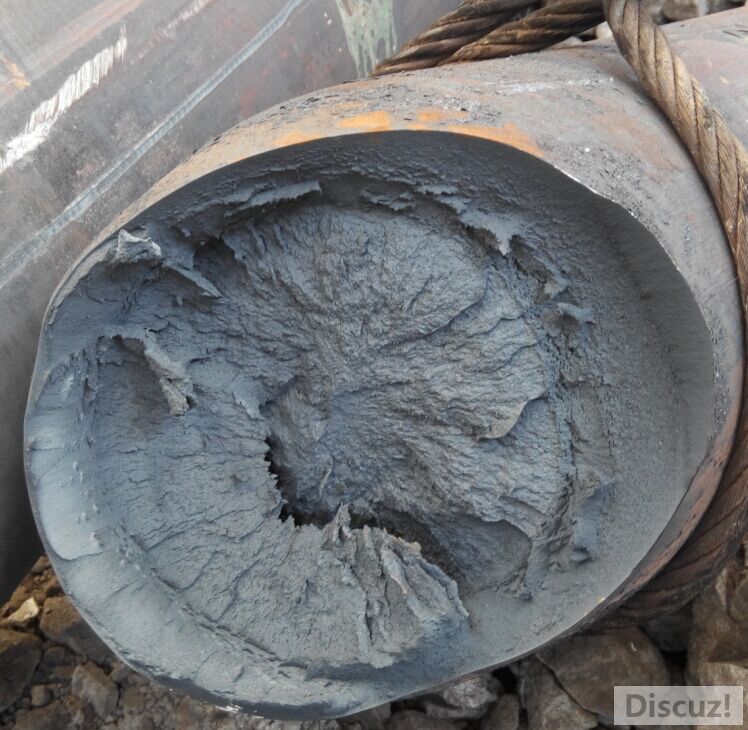

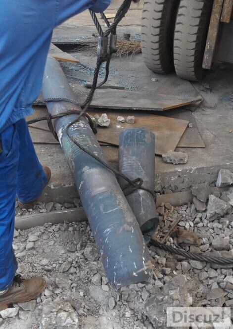

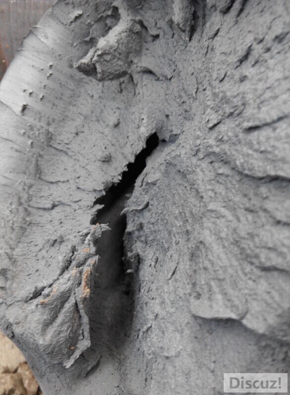

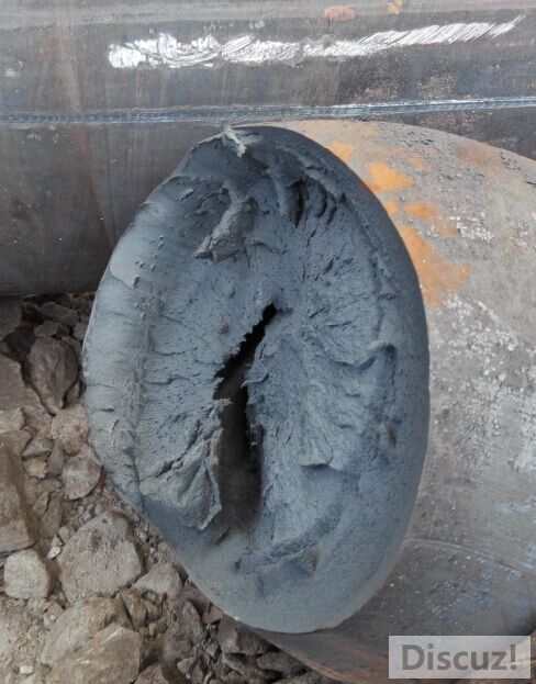

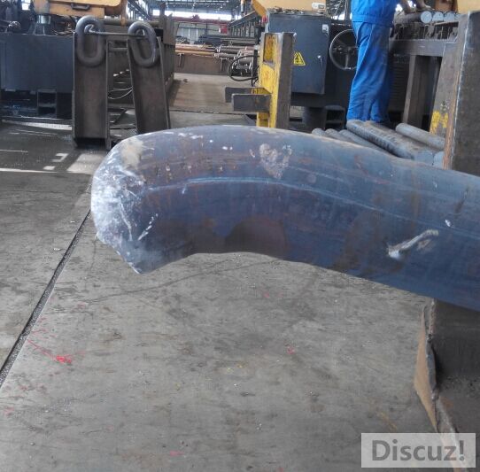

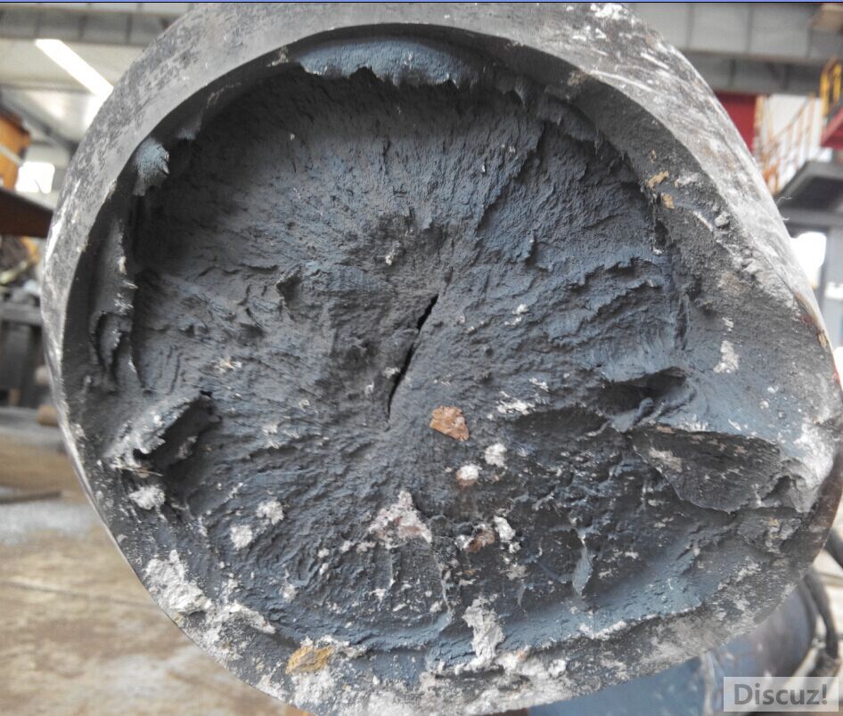

背景,210mm低碳合金钢棒料,在850度左右弯曲,弯了一点点突然断裂,断口见以下,初步推断是因为表面温度虽然达到了工艺温度,但心部温度不足,相当于心部是冷弯,如果这结论合理吗?如何分析验证这个结论?前三张是同一边,第四张是另一边。

为何我推断是心部温度不足?因为断后量了一下断后直径,最细处只有170mm,这个远远低于正常情况(正常弯后最细处也有205mm),

心部温度不足,变形抗力更大,断后直径要大一些才对吧。现在变形抗力减小了,似乎是材料出了问题,中心有一条很深的纵向裂纹。看着很像裂纹源。建议做低倍和组织,检查材料有无问题。

现在把断面切下来拿到钢厂分析了,我也不知道他们会怎么分析。裂纹应当就是心部的纵向裂纹,但这个纵向裂纹是原材料上就有的呢,还是心部温度不足时弯曲产生的裂纹?需要进一步的分析,谁有这方面的经验?

根据照片,可认为是心部温度不足、弯曲断裂时产生的裂纹。

你找一个规格小些的,冷弯也不会断。经常做冷弯检验的钢材,有裂纹就不合格。

应该是应力集中  有温度差  脆断
