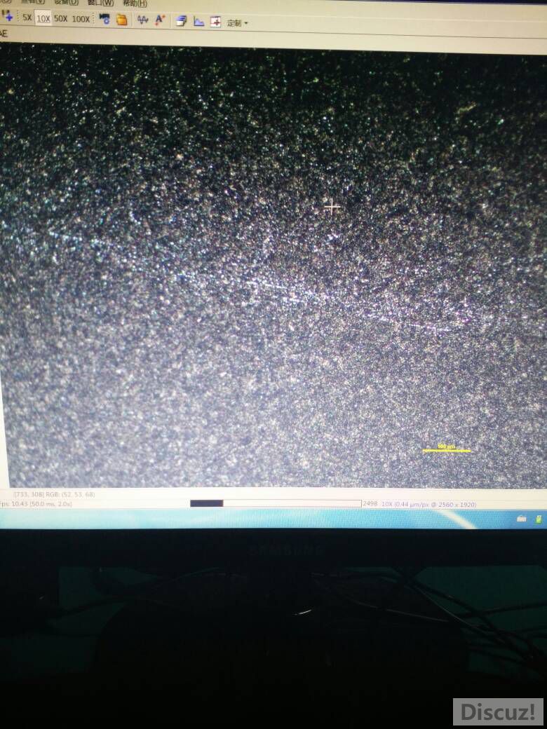

今日抽检产品做金相时发现其中有如下情况,请大家帮忙分析下,是热处理造成的还是素材本身的问题,谢谢

发表于 2015-8-17 22:11:20 | 显示全部楼层
原材料本身的偏析

 楼主| 发表于 2015-8-17 22:11:43 | 显示全部楼层
看起来像带状碳化物,不知道有没有哪位前辈遇到过此种情况,帮分析下
签到天数: 128 天
发表于 2015-8-17 22:17:34 | 显示全部楼层
带状碳化物

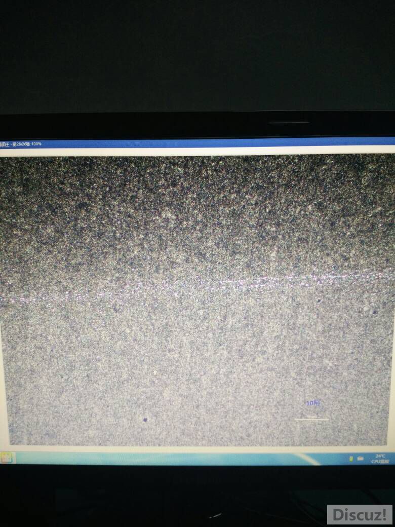

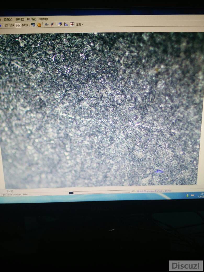

 楼主| 发表于 2015-8-17 22:26:49 | 显示全部楼层

发表于 2015-8-18 11:44:46 | 显示全部楼层
不知道原材料是如何淬火的,个人判断是原材料的偏析……

发表于 2015-8-18 19:10:01 | 显示全部楼层
哲南3112 发表于 2015-8-17 22:26
像这样的话,是不是素材的原因呢,就是钢材在轧制过程就已经形成了的,还是淬火时造成的呢?
从钢被炼成就存在了
签到天数: 457 天
 楼主| 发表于 2015-8-18 22:17:23 | 显示全部楼层
fengyonghe 发表于 2015-8-18 19:10
从钢被炼成就存在了
哦,其实我也是有这方面的考虑,只是原材料的批次已混淆,所以就没有做原材料的金相。
签到天数: 457 天
 楼主| 发表于 2015-8-18 22:18:21 | 显示全部楼层
图片淬火是等温淬火后的金相图片
发表于 2015-9-4 22:06:31 | 显示全部楼层
原材料的偏析带 遗传下来的
