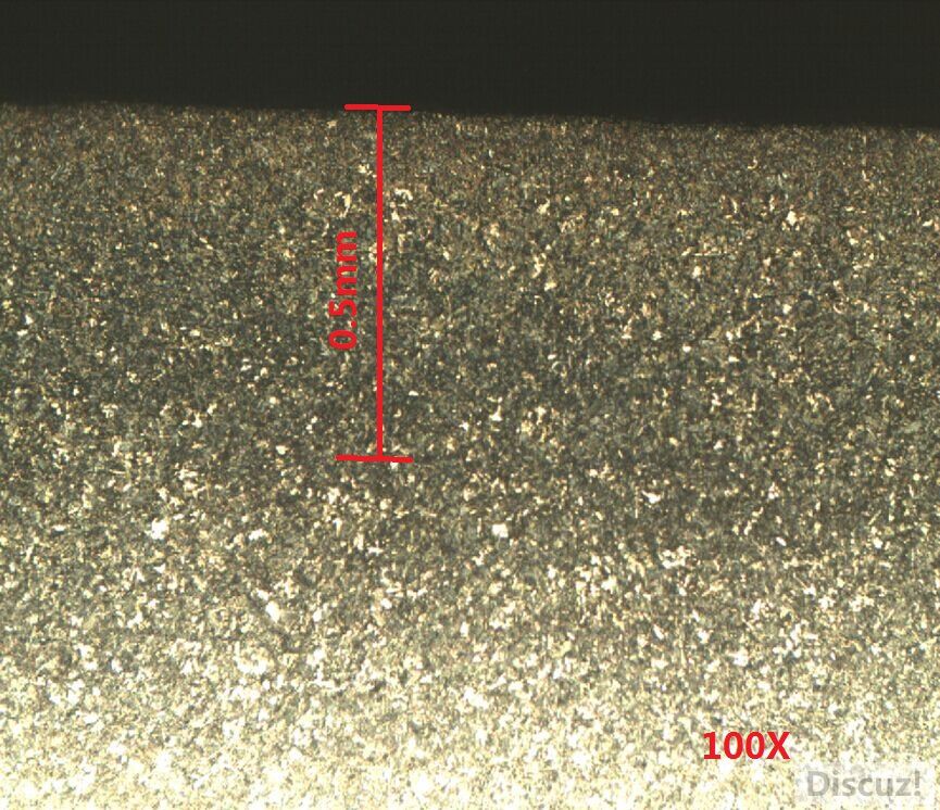

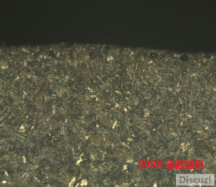

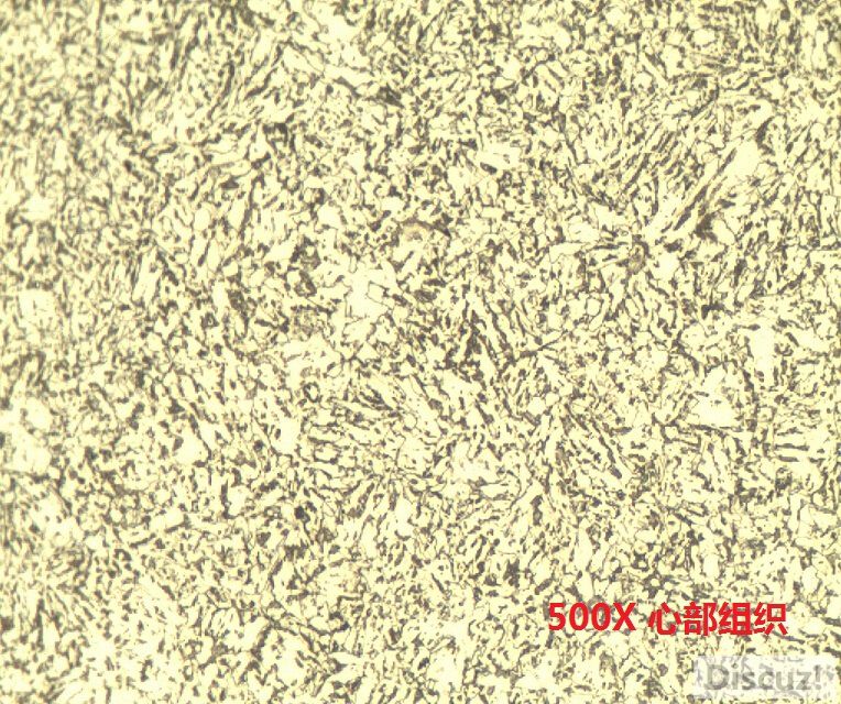

各位前辈好,我单位最近有一批20CRNIMO材料的工件,发出去渗碳淬火后发现表面硬度低,洛氏硬度计打只有HRC33-35,维氏硬度计打只有420HV5左右,心部大约HRC18-20,现在金相拍了几张图片请各位帮忙分析下是什么情况?
100倍表面

500倍心部
500倍心部
请问500X下表面的组织是淬火马氏体吗?

发表于 2015-8-18 20:27:56 | 显示全部楼层
你的金相制得好,点赞,表面非M,表面碳深度偏低。
发表于 2015-8-18 23:30:10 | 显示全部楼层
请谈谈你们的渗碳、淬火、回火工艺?
发表于 2015-8-18 23:30:25 | 显示全部楼层
请谈谈你们的渗碳、淬火、回火工艺?

发表于 2016-1-22 16:21:14 | 显示全部楼层
500X下表面的组织不是淬火马氏体。
发表于 2016-1-22 16:36:11 | 显示全部楼层
同意2楼观点,初步判断扩散阶段碳势过低

发表于 2018-5-3 15:30:21 | 显示全部楼层
你们工艺肯定有问题。组织不是马氏体而是索氏体。碳原子都析出长大了。而且心部严重贫碳。心部硬度可能就20HRC左右
