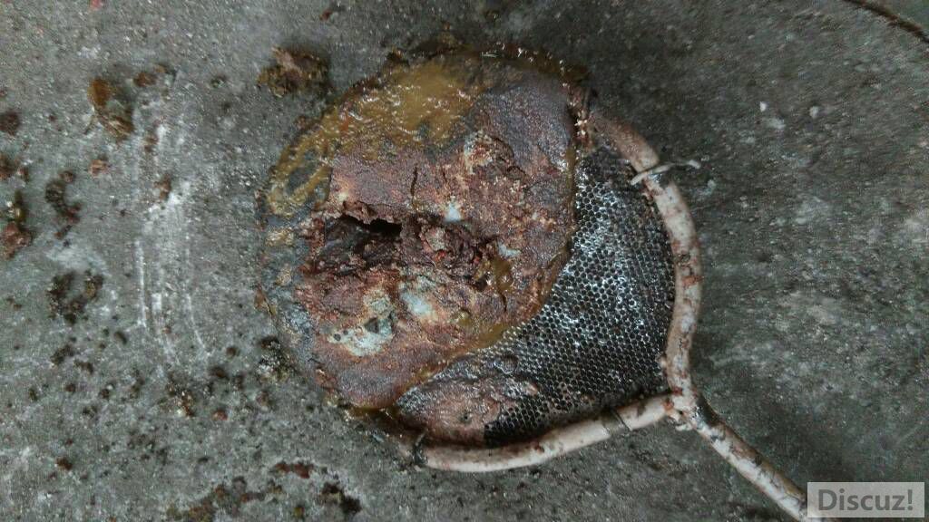

如题两种按一定比例的溶液,用一段时间后,溶液里出现褐红色物体,影响淬火。
请问大虾这是什么东东?

     这是零件上的铁锈被腐蚀下来与混合液化学反应产生的泡沫

后者的溶液前几炉没问题,但后面就不稳定了,淬不上了。
都是同样的工件(非常接近成品件了,所以不能返工了)
我怀疑就是那褐红色产物影响

这说明氢氧根含量高了,你可以尝试适当减少二者其一的量,另一种不变。

应该是渣滓之类的东西,刚开始的时候应该没有的。
