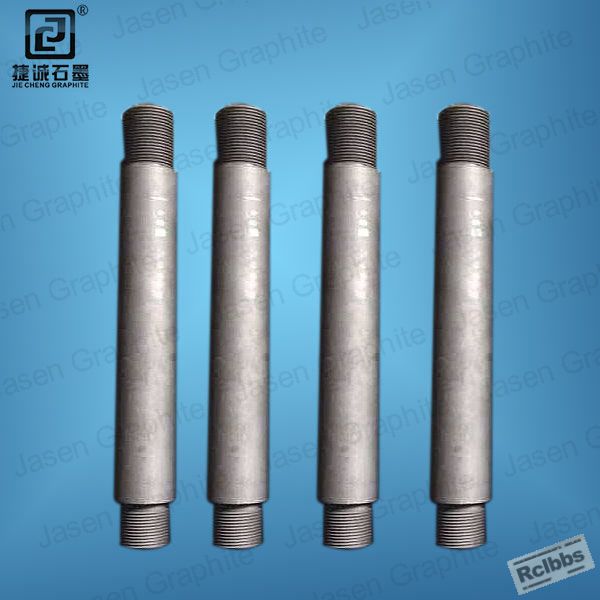

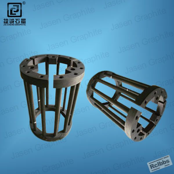

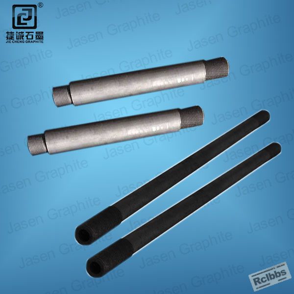

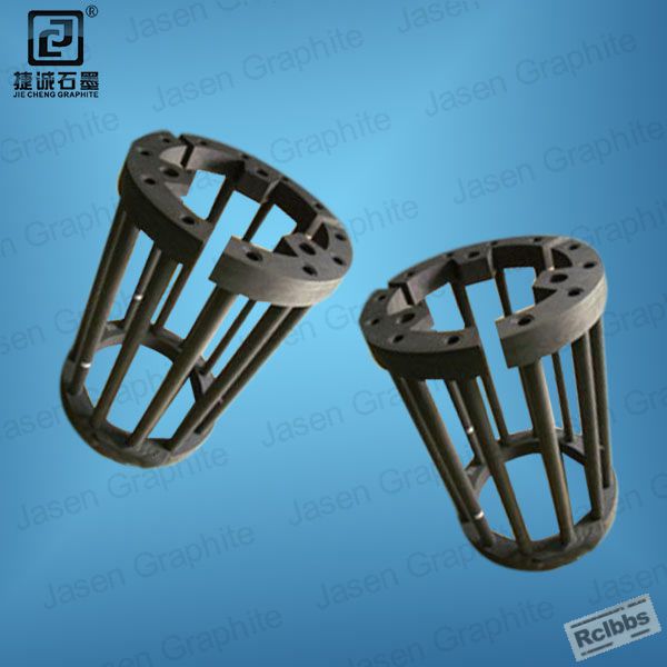

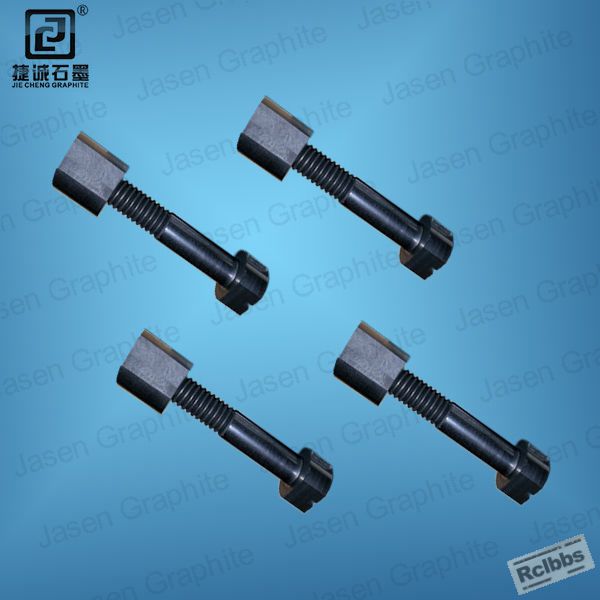

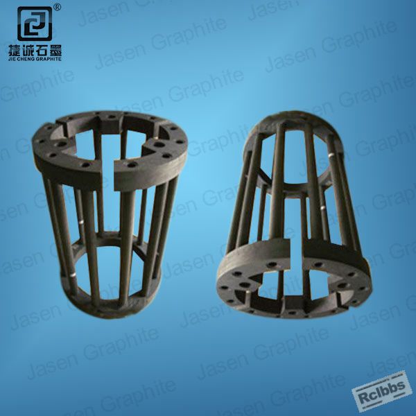

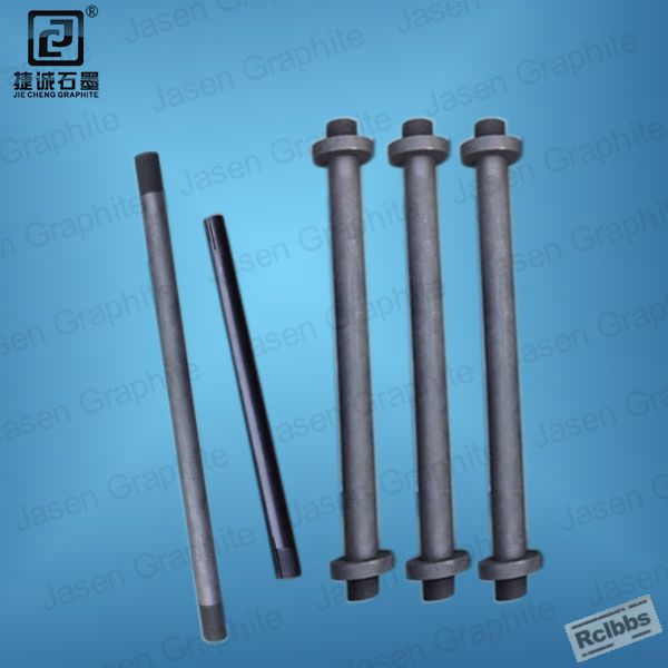

以下是我公司部份产品,可参考:
石墨螺母
石墨螺母

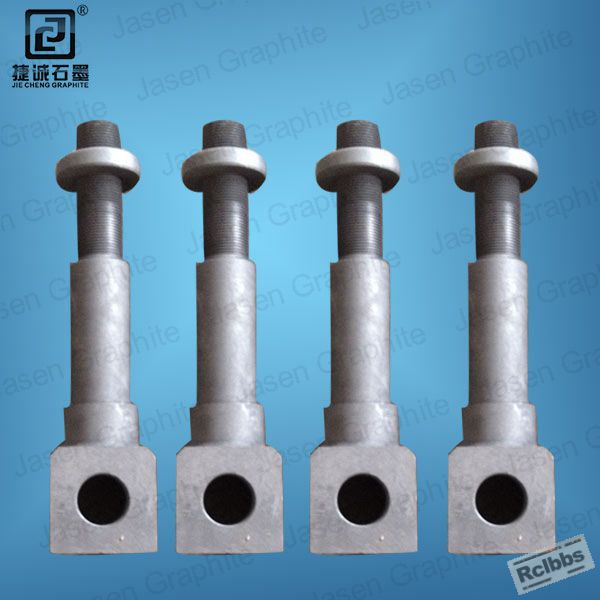

石墨锤头
石墨锤头
石墨发热器
石墨发热器
