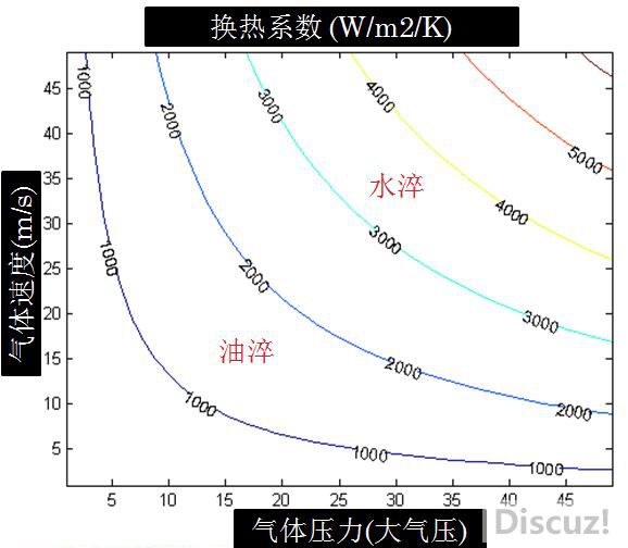

2) 气体淬火不见得就比油淬或者水淬的冷却速度慢。当然,目前市面上绝大部分的设备都还不能提供特别强的高压高速的气体淬火效果。下图就给出了不同的气体压力和气体流速组合下的气体可提供的冷却速度与水淬和油淬的对比关系。
3)淬火后的性能差别,要依材料而定,不同材料对不同冷却介质的响应也是不一样的。所以才会有专门针对冷却速度相对较慢的气体淬火工艺设计的合金成分。如果这种合金成分拿去水淬或者油淬,就肯定会出现裂纹了。但是在气体淬火时就能恰好达到工艺要求。
4)气体淬火势必要气体增压设备以及高压气体管路,油淬就不用了。
5) 零件变形,也没法一概而论。两种冷却方法如果达到同样的冷却速度,那变形甚至性能也都会是一模一样的。变形不是看用什么冷却,而是看工件表面的冷却速度是多少。
气体压力,气体速度和工件表面换热系数的关系

水淬的换热系数应该不止3-4K,根据众多文献资料和试验数据
