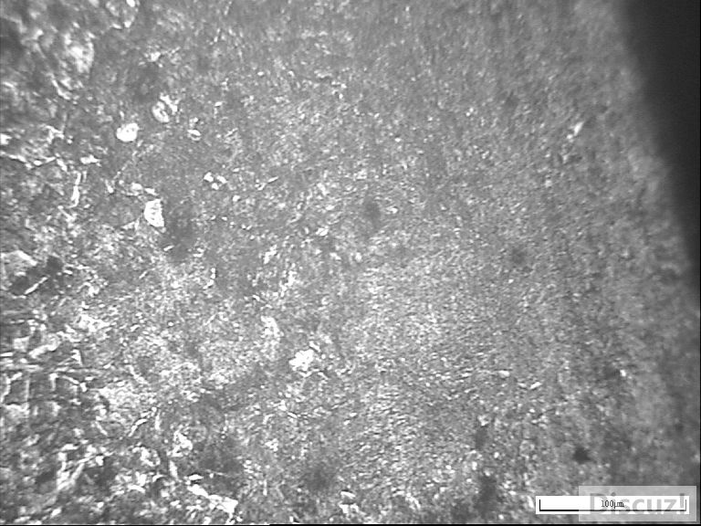

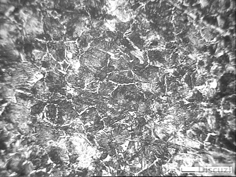

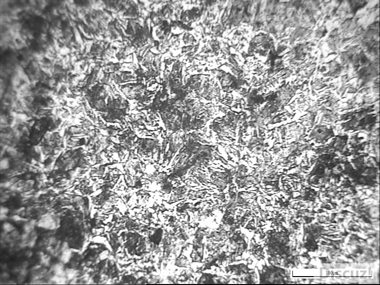

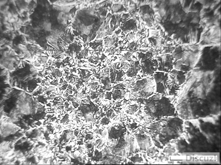

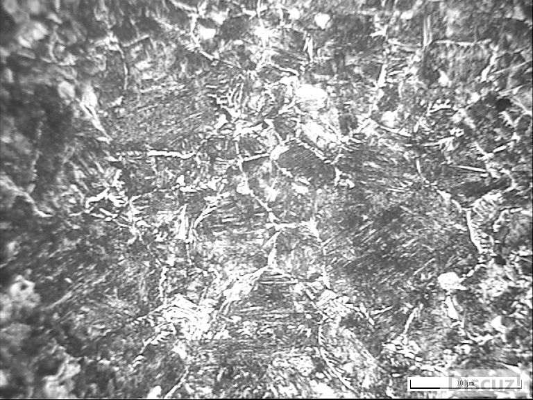

直接上图:
发表于 2015-8-24 05:54:01 | 显示全部楼层
    明显的网状碳化物和魏氏组织,加热温度太高,冷速较慢造成的。

发表于 2015-8-20 17:37:03 | 显示全部楼层
加热温度过高了,出现了魏氏组织

发表于 2015-8-20 21:16:32 | 显示全部楼层
图片对比度太大,白色部分内部组织看不到了
发表于 2015-8-20 23:37:09 | 显示全部楼层
冷却速度不够吧?加热温度多少?材料是啥?油淬?温度多少?
另外,你的碳势是多少?想要达到的表面碳含量和深度是多少?

发表于 2015-8-21 06:20:58 | 显示全部楼层
提高冷速试试看,可能油品使用时间长,油品中的添加剂损耗大,冷速下降了。

发表于 2015-8-21 07:58:50 | 显示全部楼层
渗碳碳势太高了,降低碳势。

发表于 2015-8-21 10:52:35 | 显示全部楼层
w组织,与原材料晶粒度和冷速慢有关,可通过后续正火改善。

 楼主| 发表于 2015-8-25 11:00:45 | 显示全部楼层
另外,你的碳势是多少?想要达到的表面碳含量 ...
温度:880
材料:15A
油温:25~50度
碳势:1.2
碳层深度要求:0.10~0.23mm

发表于 2015-8-26 09:23:07 | 显示全部楼层
看不到网状碳化物,只看到网状铁素体。

发表于 2015-8-27 07:57:26 | 显示全部楼层
马老,您好!看楼主的要求与工艺
温度:880
材料:15A
油温:25~50度
碳势:1.2
碳层深度要求:0.10~0.23mm
看到的金相图片有白色网状组织应该是心部组织,故判断是网状铁素体。

发表于 2015-9-2 02:21:10 | 显示全部楼层
蒋蒋 发表于 2015-8-24 22:00
温度:880
材料:15A
油温:25~50度
保温时间多久?880C,0.15%的碳,碳势1.2,880度下保温1小时,我大概算了下,case depth应该有将近0.3mm,表面碳含量大概是1%
这么低的油温,如果工件不是特别大的话,应该也够了。
如果工件尺寸太大,升温需要的时间就要求更长。
像大家讨论的一样,你拍的微观组织照片是表面的还是心部的?如果是心部的,离表面多深?
发表于 2015-9-2 05:25:43 | 显示全部楼层
cyj 发表于 2015-8-27 07:57
马老,您好!看楼主的要求与工艺
温度:880
材料:15A
呵,心部组织应当是除了网状物外,应当是板条马氏体。

发表于 2015-9-3 17:09:09 | 显示全部楼层
组织不怎么清晰,但是可以看出,楼主的问题主要是因为冷却不良造成,像这个材料,想心部淬起来用冷却油是很难的,不考虑。表面渗碳层有铁素体和屈氏体,可通过提高油品的冷却速度\加大搅拌速度\减小装炉密度等方法改善。
