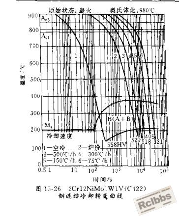

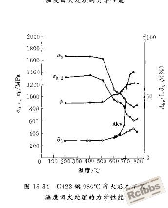

这种材质,各位高人不知道处理过没有,具体工艺查了,1050度油冷,700回火,但是冲击值只有28---34左右,不知道这种材料正常的性能能够达到多少,请高手不吝赐教
发表于 2015-8-21 06:22:08 | 显示全部楼层
不低于图1所示的各种力学性能指标
                                                                      ,仅供参考。

现在工件的冲击28,34.36.要求38,但是检查晶粒度,1级,太低了。请教马工,这种耐热不锈钢的晶粒度通过热处理能够细化吗

你说的这个材料是汽轮机叶片,阀座等高温部件用钢。冲击功标准要求也就11.5J,但是抗拉强度要求大于965MPa,你的已经很高了,但是不知道你的强度要求。就是晶粒度有点粗。改善一下晶粒度可以提高冲击。一般标准规定不低于3级。你的淬火温度跟回火温度也都比较合适。看看这个吧,也许对你有帮助。
