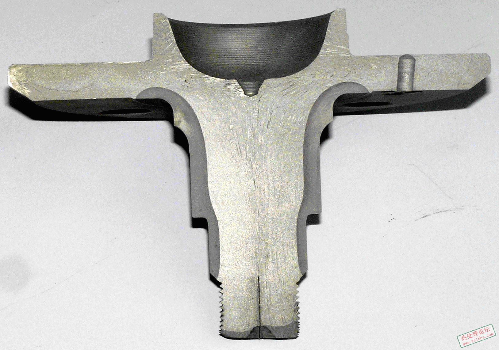

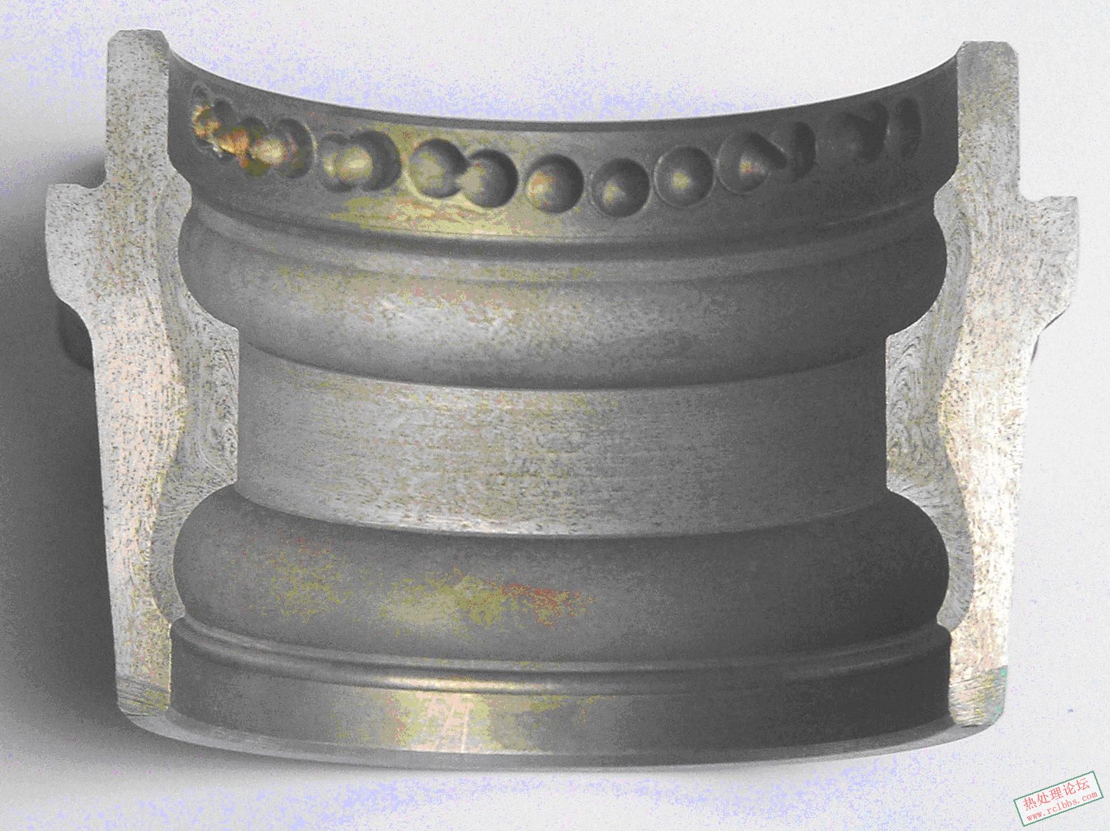

生产第三代轮毂单元,材料是55或者65Mn,沟道部分需要感应淬火得到HRC58-62的硬度。不知道感应淬火之前需要怎样的预备热处理。
淬火深度1.5-3mm。
好像预备热处理要把晶体细化,以便感应淬火的时候得到的组织均匀,硬度大不开裂。
55和65Mn的预备热处理可不可以相同?
各位大侠帮帮忙!
图中颜色较深的区域为感应淬硬区,断面上清晰可见锻造流线。

发表于 2008-5-9 09:34:10 | 显示全部楼层
我觉得正火处理就可以了。
建议:
正火组织:1-3级  硬度180HB以上
至于晶粒度、偏析、夹杂什么的就看你和钢厂技术协议要求了。

回复 1# 的帖子
65Mn退火吧,这样组织均匀些,55钢正火就可以了!!
