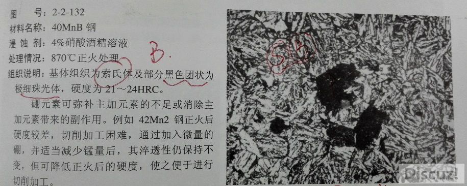

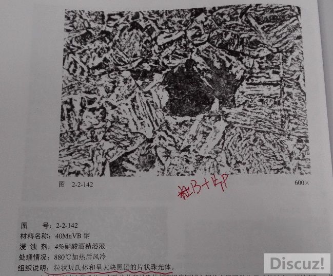

《金属材料金相图谱》上册里有两幅图有些疑问,请教大家:
P415与P420两页
我感觉都是贝氏体和珠光体。
为什么P415页的说是索氏体?
P420
P420
P415
P415

zluu22 发表于 2015-8-25 10:38
为什么没有人帮忙解答一下?
第二张好像不对,应该是粒状贝氏体加黑色团块状屈氏体

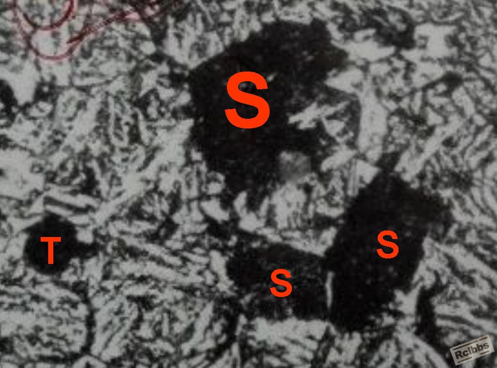

发表于 2015-8-26 16:32:22 | 显示全部楼层
孤鸿踏雪 发表于 2015-8-26 10:25
你不妨把第二幅图片中的贝氏体做个标识
我觉得除了黑色团区域,其他都是贝氏体,但不知图谱中会说是屈氏体?我也有楼主同样的疑问,望高工解惑。谢谢。

发表于 2015-8-25 19:43:24 | 显示全部楼层
索氏体是细珠光体。
屈氏体是极细珠光体。
回复 1 0

发表于 2015-8-26 07:58:00 | 显示全部楼层
索氏体、屈氏体、珠光体都是珠光体类科目,只是片间距不同罢了。

发表于 2015-8-26 09:56:32 | 显示全部楼层
应该还是贝氏体+极细珠光体
发表于 2015-8-26 10:25:43 | 显示全部楼层
xbbdll 发表于 2015-8-26 09:56
应该还是贝氏体+极细珠光体
          你不妨把第二幅图片中的贝氏体做个标识

发表于 2015-8-26 17:43:02 | 显示全部楼层
这个硬度只有HRC20多点,贝氏体有点不合适。有的组织但从形态上是很相似的,除非更高的倍数观察更细的结构

发表于 2015-8-27 11:23:42 | 显示全部楼层
                看碳化物要看形状,一号图中碳化物颗粒成小岛状是冷却快,黑团内是细片状,是冷却慢,是索氏体和屈氏体混合物,总称珠光体,二号图中碳化物成细片状,介于一号图中间,基本组织为索氏体,黑团更多,内细片状也多有细有更细,
发表于 2015-8-27 17:38:29 | 显示全部楼层
xbbdll 发表于 2015-8-26 16:32
我觉得除了黑色团区域,其他都是贝氏体,但不知图谱中会说是屈氏体?我也有楼主同样的疑问,望高工解惑 ...
何以见得?是上贝?下贝?粒贝?还是其它什么贝?
签到天数: 940 天
发表于 2015-8-27 19:26:33 | 显示全部楼层
chaijiadashao 发表于 2015-8-26 21:36
那3个黑团应该都是屈氏体吧?因为基体组织不是索氏体吗?那3个黑团应该不是基体。个人想法,如有错误,望 ...
基体组织是贝氏体----------------------------------------

发表于 2015-9-6 15:40:57 | 显示全部楼层
楼主的疑问是同样的基体组织,一个说是粒贝,一个说是索氏体.

发表于 2018-5-19 13:40:21 | 显示全部楼层
