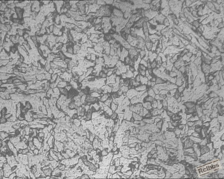

发表于 2015-8-21 16:00:29 | 显示全部楼层 |阅读模式

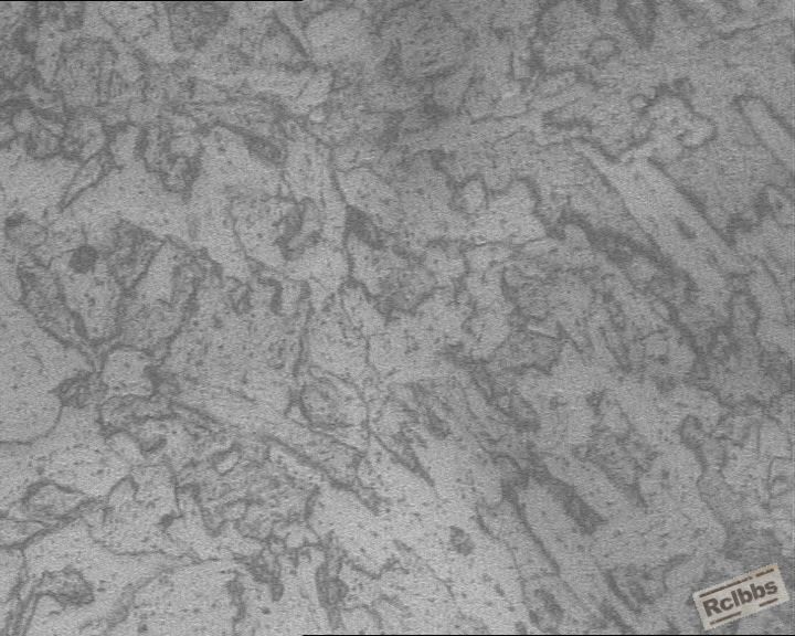

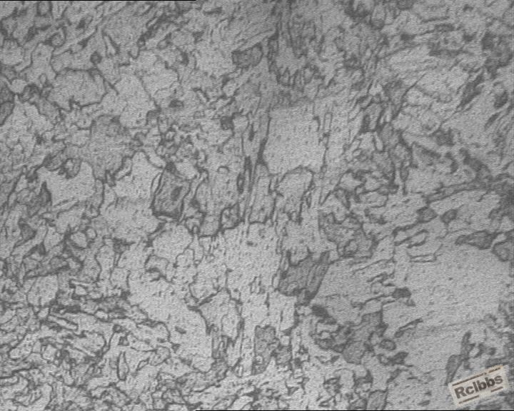

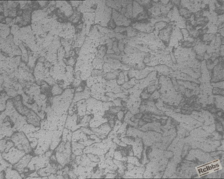

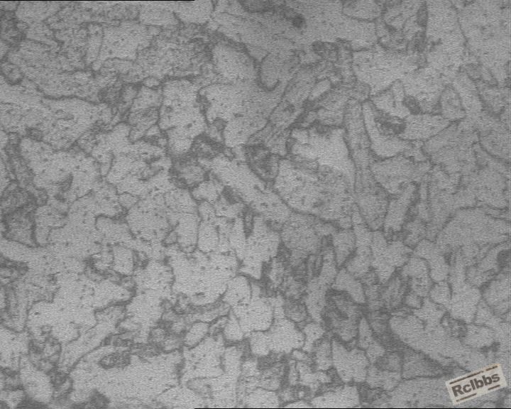

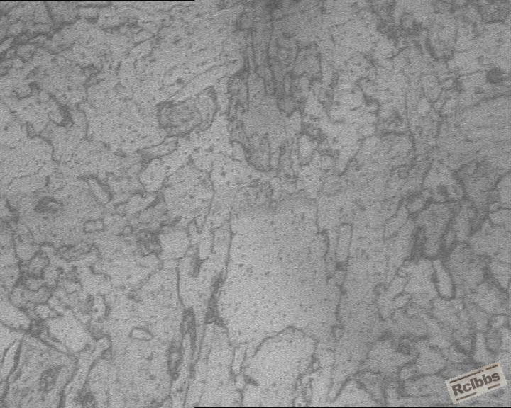

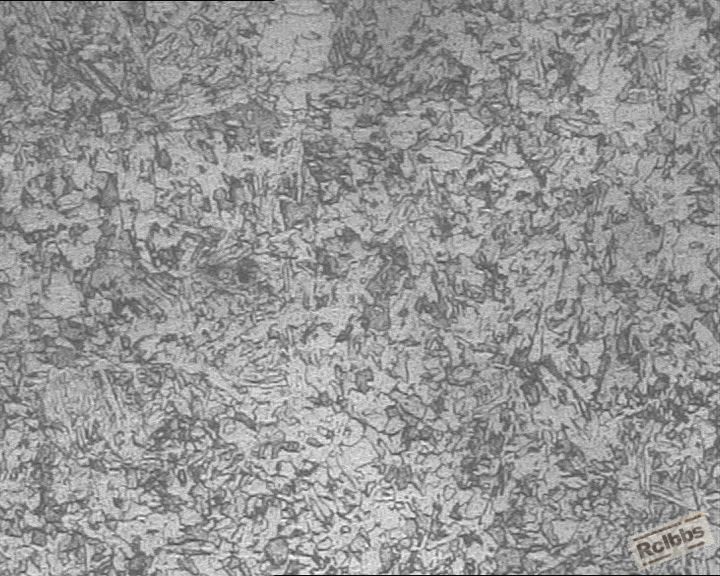

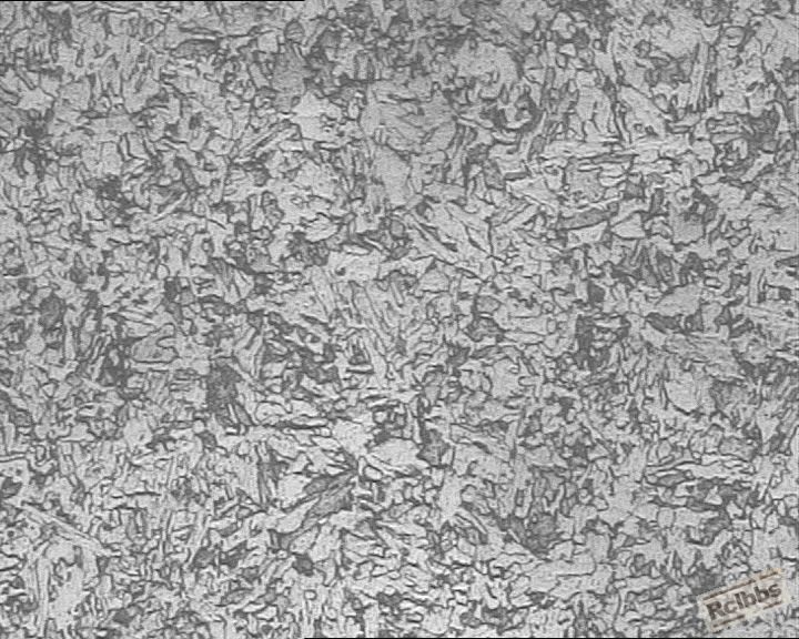

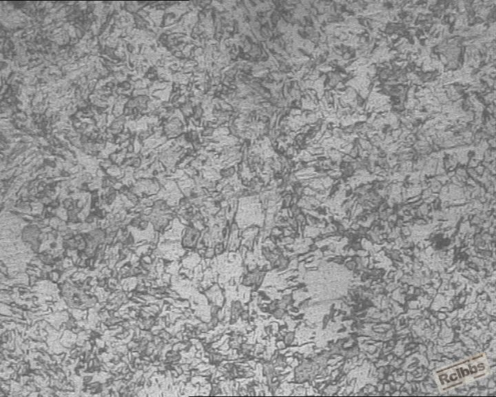

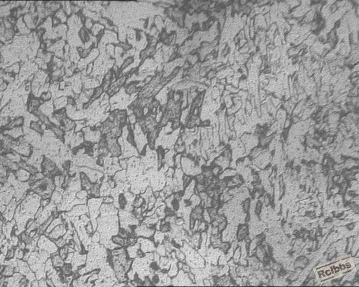

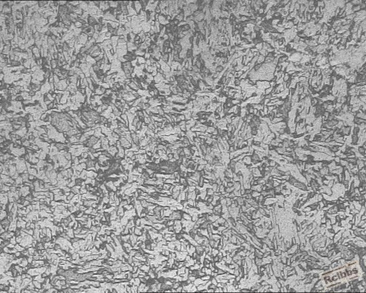

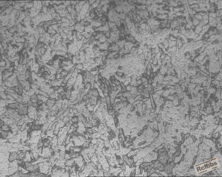

是按照球化退火做的。
签到天数: 128 天
发表于 2015-8-22 00:04:45 | 显示全部楼层
按球化退火做的得到的却都是粒状贝氏体,如果冷速没问题,这种高合金钢只有淬火+高温回火才能得到球化组织。
签到天数: 59 天
 楼主| 发表于 2015-8-22 08:00:09 | 显示全部楼层
但是标准里面规定的是:淬火温度1040-1080,回火温度730-780,组织为回火马氏体。这个有怎么解释了?
发表于 2015-8-22 10:43:14 | 显示全部楼层
  这是什么牌号钢?请楼主告知为盼。
签到天数: 27 天
发表于 2015-8-22 10:54:15 | 显示全部楼层
有什么不对吗?。。。。。。。。。。。。。。。。。。
签到天数: 59 天
 楼主| 发表于 2015-8-22 11:28:57 | 显示全部楼层
伯龙马 发表于 2015-8-22 10:43
这是什么牌号钢?请楼主告知为盼。
材料为:F92(10Cr9W2MoVNbNB),前期做了一个退火组织。
发表于 2015-8-22 13:35:29 | 显示全部楼层
               在730---780度回火后仍然是回火马氏体……,有两种可能:一是你的回火温度不够准确?二是该钢的Ac1温度很高,730---780度还没接近Ac1温度,所以无法球化。
                                          个人拆想,拍砖吧!
发表于 2015-8-22 14:40:24 | 显示全部楼层
这个是贝氏体    球化退火是怎么回事
发表于 2015-8-22 14:40:31 | 显示全部楼层
这个是贝氏体    球化退火是怎么回事
签到天数: 59 天
 楼主| 发表于 2015-8-22 15:41:53 | 显示全部楼层
该材料手册记载AC1大约为800-830度,AC3大约为900-920度
签到天数: 59 天
 楼主| 发表于 2015-8-22 15:43:18 | 显示全部楼层
luoxz1990 发表于 2015-8-22 14:40
这个是贝氏体    球化退火是怎么回事
现在退火后硬度在165H左右,请问这是贝氏体的硬度吗?该材料淬火后硬度大约在400HB左右。
签到天数: 59 天
 楼主| 发表于 2015-8-22 15:43:17 | 显示全部楼层
这个是贝氏体    球化退火是怎么回事
签到天数: 59 天
 楼主| 发表于 2015-8-22 15:44:33 | 显示全部楼层
fengyonghe 发表于 2015-8-22 00:04
按球化退火做的得到的却都是粒状贝氏体,如果冷速没问题,这种高合金钢只有淬火+高温回火才能得到球化组织 ...
现在退火后硬度为165HB,按理不应该是贝氏体的硬度呀。
发表于 2015-8-22 17:53:30 | 显示全部楼层
                 也不应当是马氏体硬度吧?
签到天数: 208 天
发表于 2015-8-22 18:21:39 | 显示全部楼层
退火态结合硬度来说组织应为铁素体+珠光体,F92相当于F91的升级版,主要用于锅炉电站上面,正常热处理为正火+回火(对于壁厚较厚可以用淬火代替正火),正常组织是回火马氏体,如果用于电站上面不允许有铁素体存在
签到天数: 208 天
发表于 2015-8-22 18:22:52 | 显示全部楼层
此钢淬透性很好,正火态下就能得到马氏体
参与人数 1热处理币 +10 贡献值 +10 收起 理由
zswaaaa + 10 + 10 感谢应助!
签到天数: 128 天

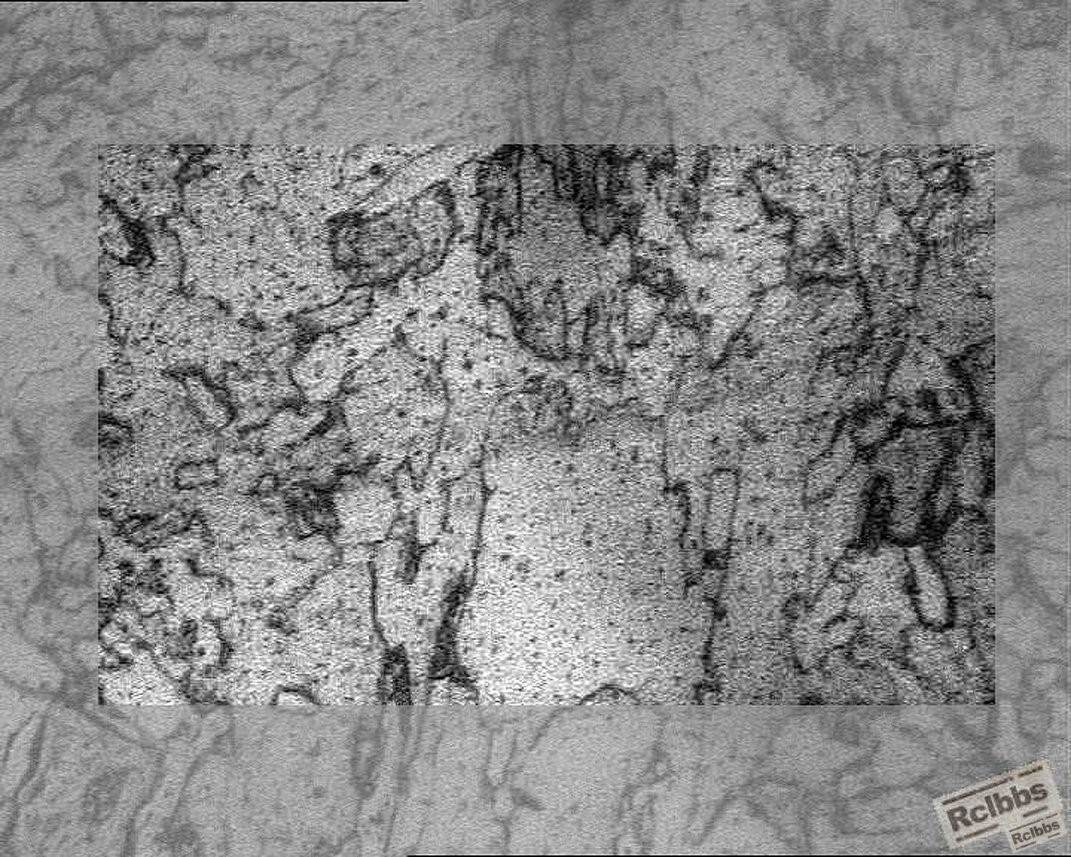

发表于 2015-8-22 22:41:17 | 显示全部楼层
我是把400倍放大到800倍看到组织不是铁素体
签到天数: 59 天
 楼主| 发表于 2015-8-23 08:06:00 | 显示全部楼层
zpr 发表于 2015-8-22 18:22
此钢淬透性很好,正火态下就能得到马氏体
说的很对,但是现在国产的P92材料感觉跟国外的技术还差的远。性能很不稳定。
签到天数: 59 天
 楼主| 发表于 2015-8-23 08:07:56 | 显示全部楼层
此材料合金元素多且含量高。形成的相也多,也复杂。
签到天数: 128 天
发表于 2015-8-23 14:32:14 | 显示全部楼层
盼你给一个淬火但不回火的组织,看看是不是马氏体还是贝氏体。从现有的组织看找不到那种马氏体会和贝氏体一样。
