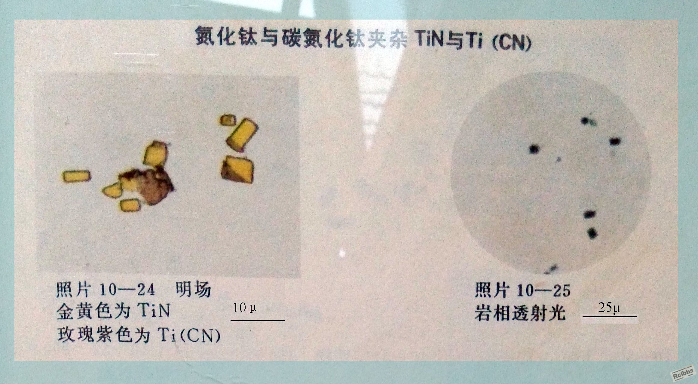

漫天飞舞的雪花 发表于 2015-8-24 22:20
请说具体点行吗?是否需要腐蚀?从颜色和形状上如何区分?
碳化物
碳氮化物
