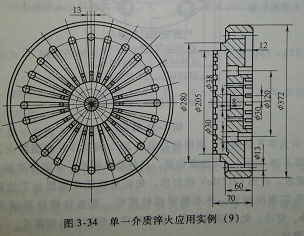

       图2. 所示为要求硬度38~43HRC的 45钢制结构复杂的大型压模。由于多孔多槽、截面尺寸相差悬殊,极易产生淬火裂纹;且由于整体尺寸较大、较重等特点,操作十分不便。为此,采用单介质(水)中断续冷却淬火法。即常规850℃加热后,在炉中预冷到810~830℃,取出在水中冷却2.5~3s后,提出在空气中停留1~1.5s。相继反复三次。最后350℃回火1.0h。结果硬度合格,无任何缺陷。
                                      图2.  单一介质冷却淬火应用实例《9》
