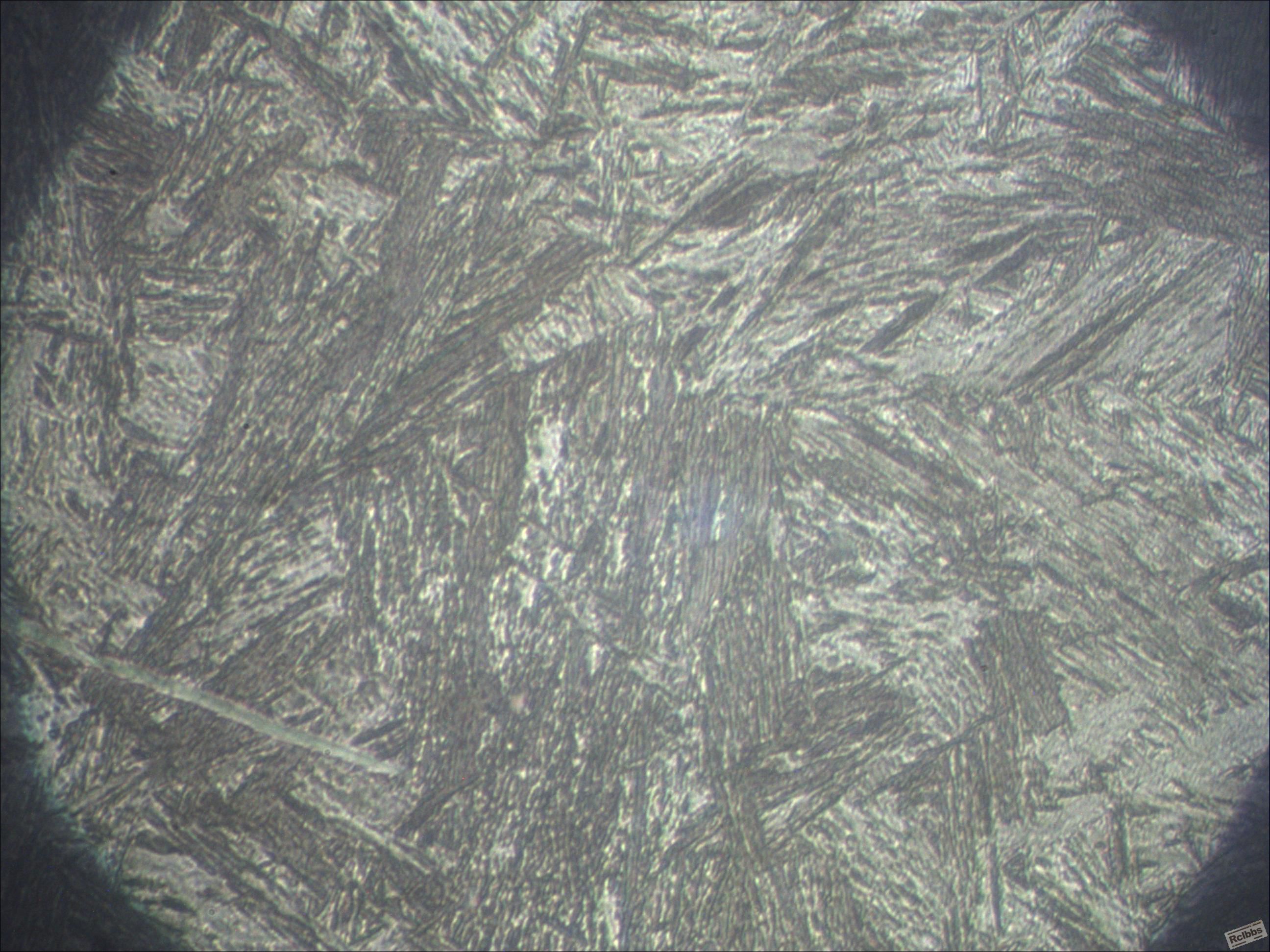

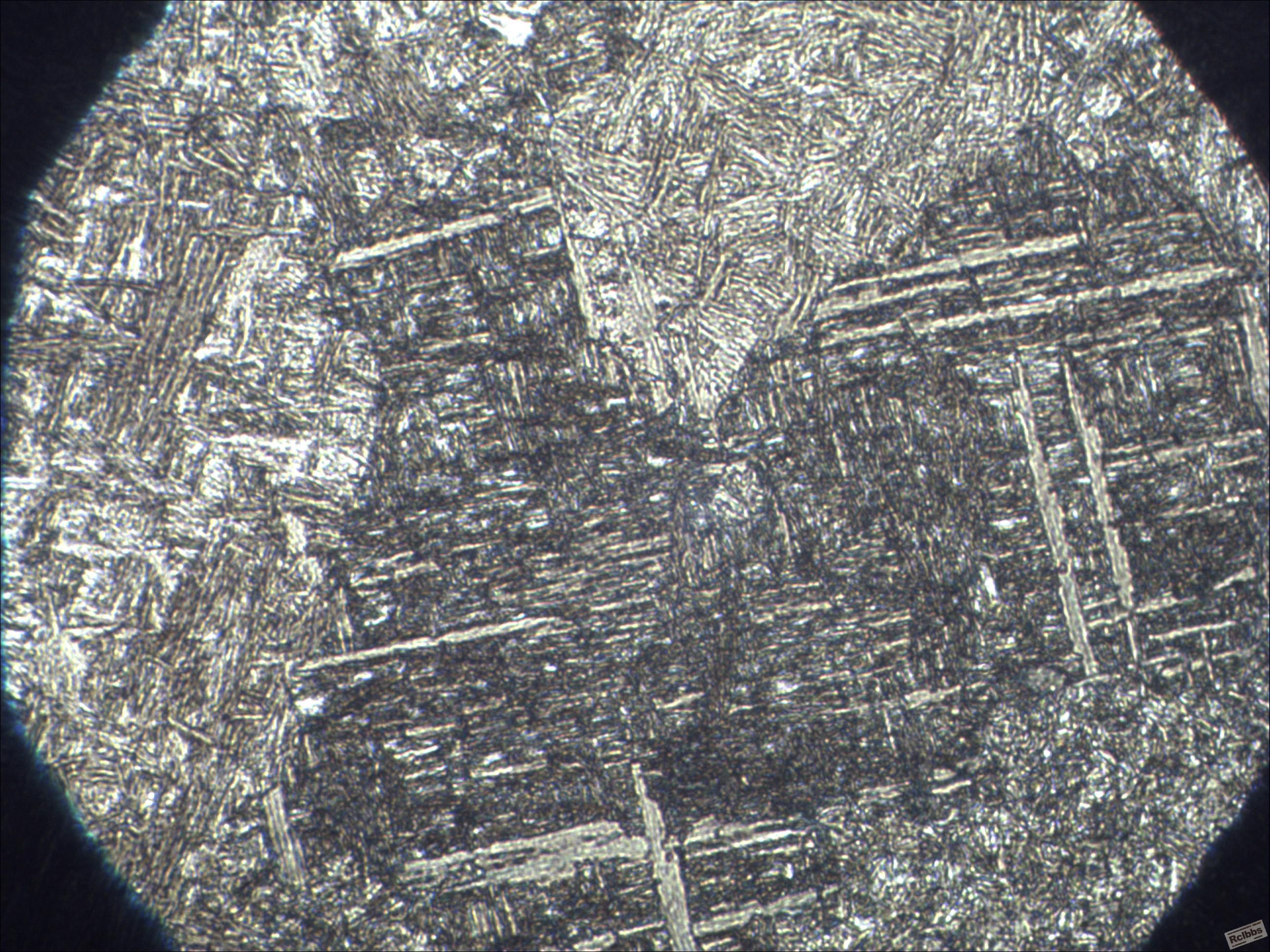

20CrMnTiH材料的产品毛坯车削加工时有裂纹,后将此渗碳后,裂纹附近组织如图:
渗碳后裂纹附近金相组织*100倍
渗碳后裂纹附近金相组织*100倍
渗碳后裂纹附近金相组织*400倍
渗碳后裂纹附近金相组织*400倍
第一幅金相图是100倍显微镜下,第二幅图是400倍显微镜下,请各位前辈帮忙看看,分析这种组织是否因为毛坯贝氏体组织引起
发表于 2015-9-19 14:13:47 | 显示全部楼层
应该是毛坯上的原因 ,  有裂纹怎么没看到呢
