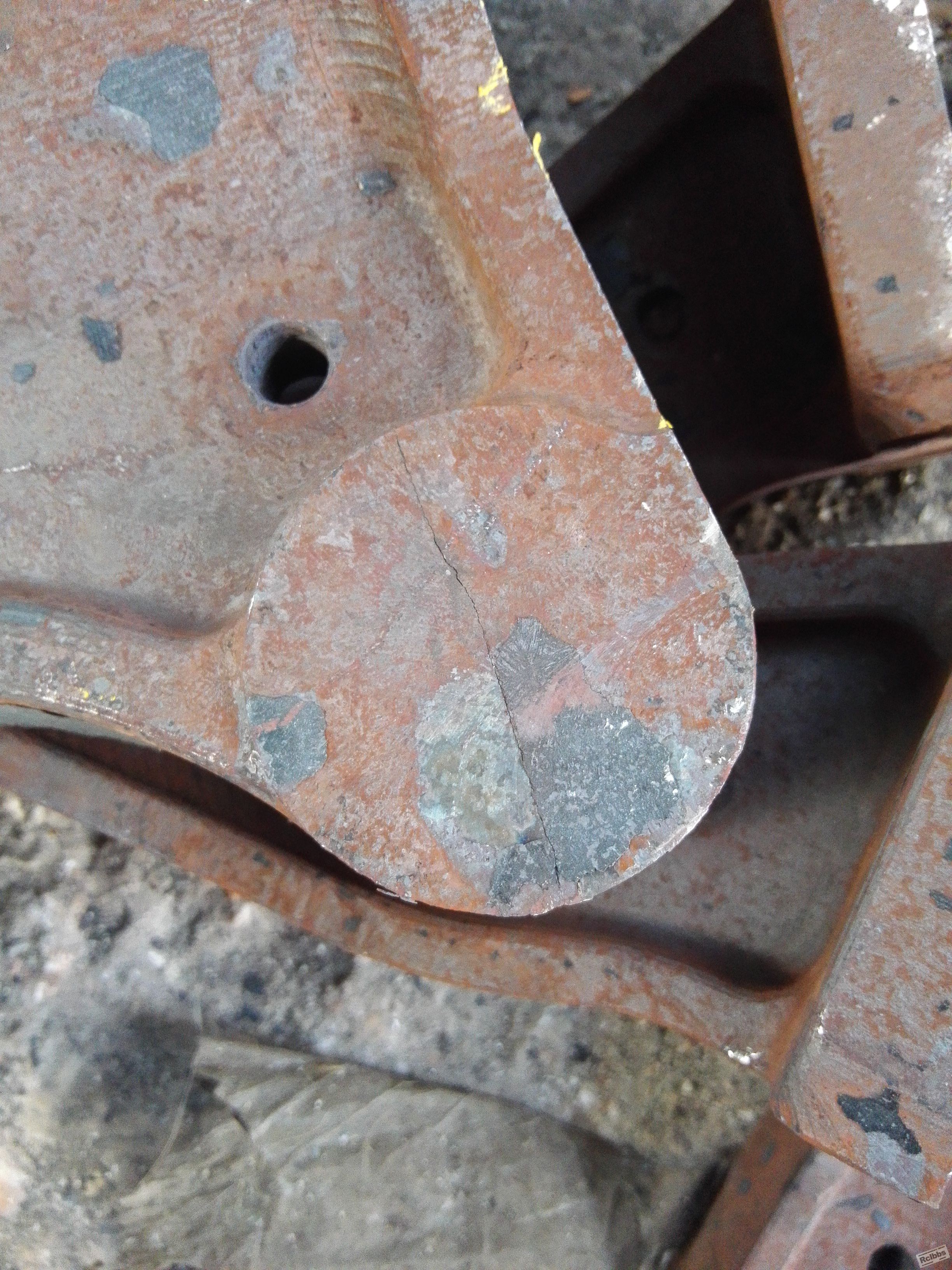

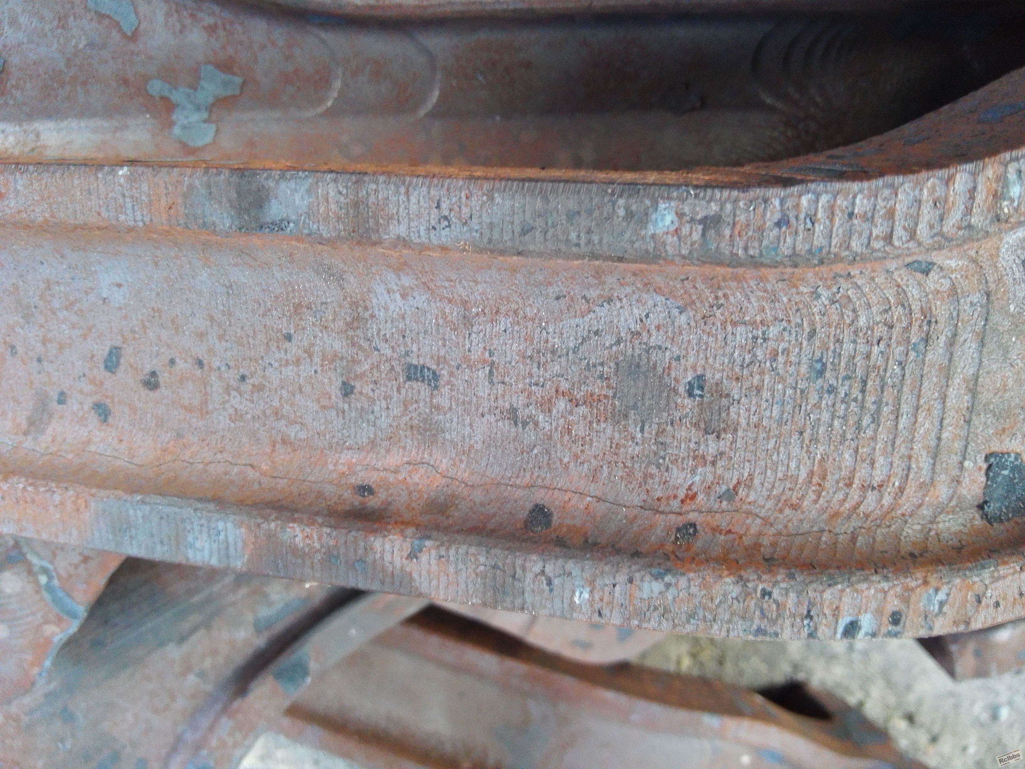

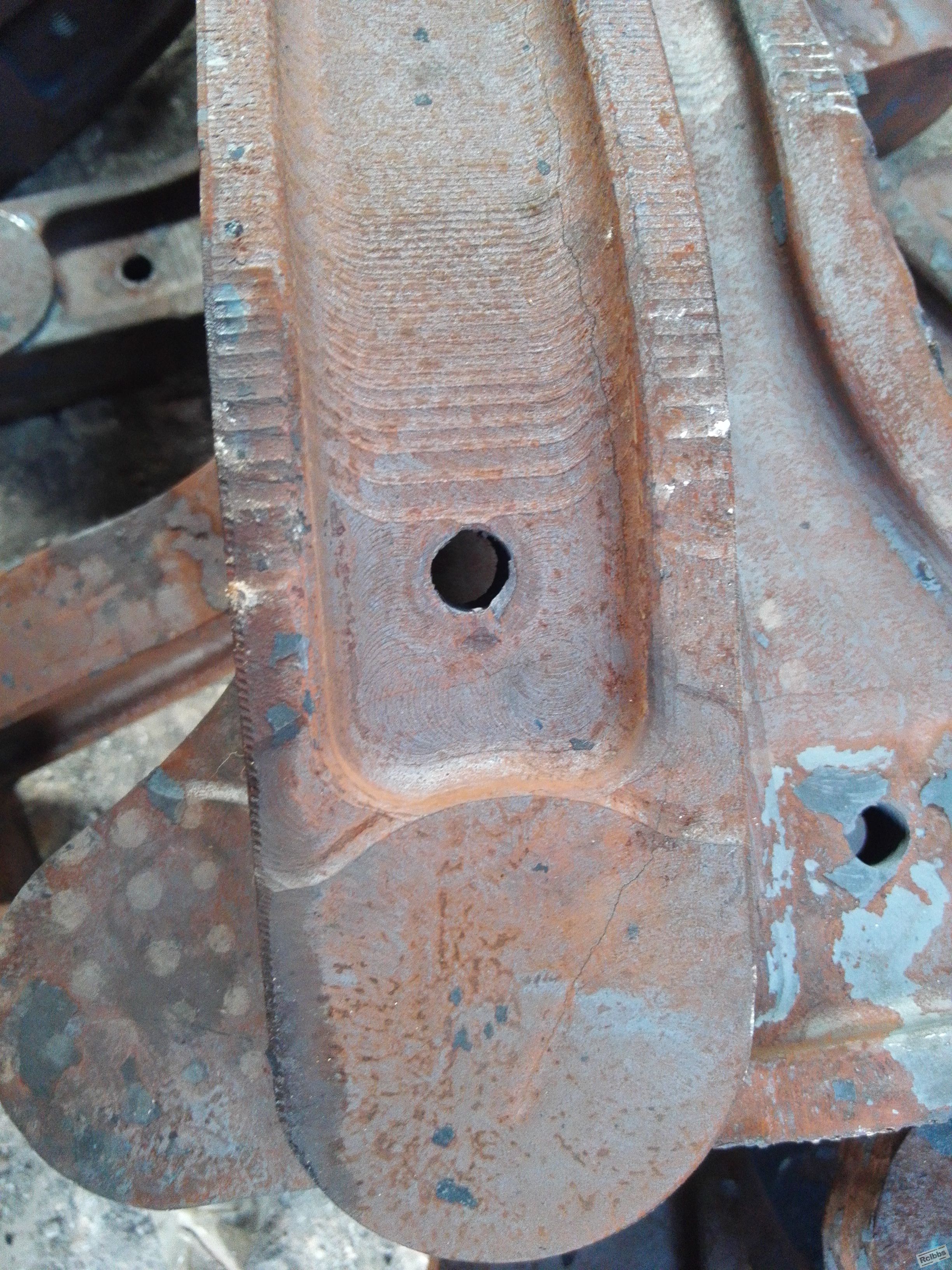

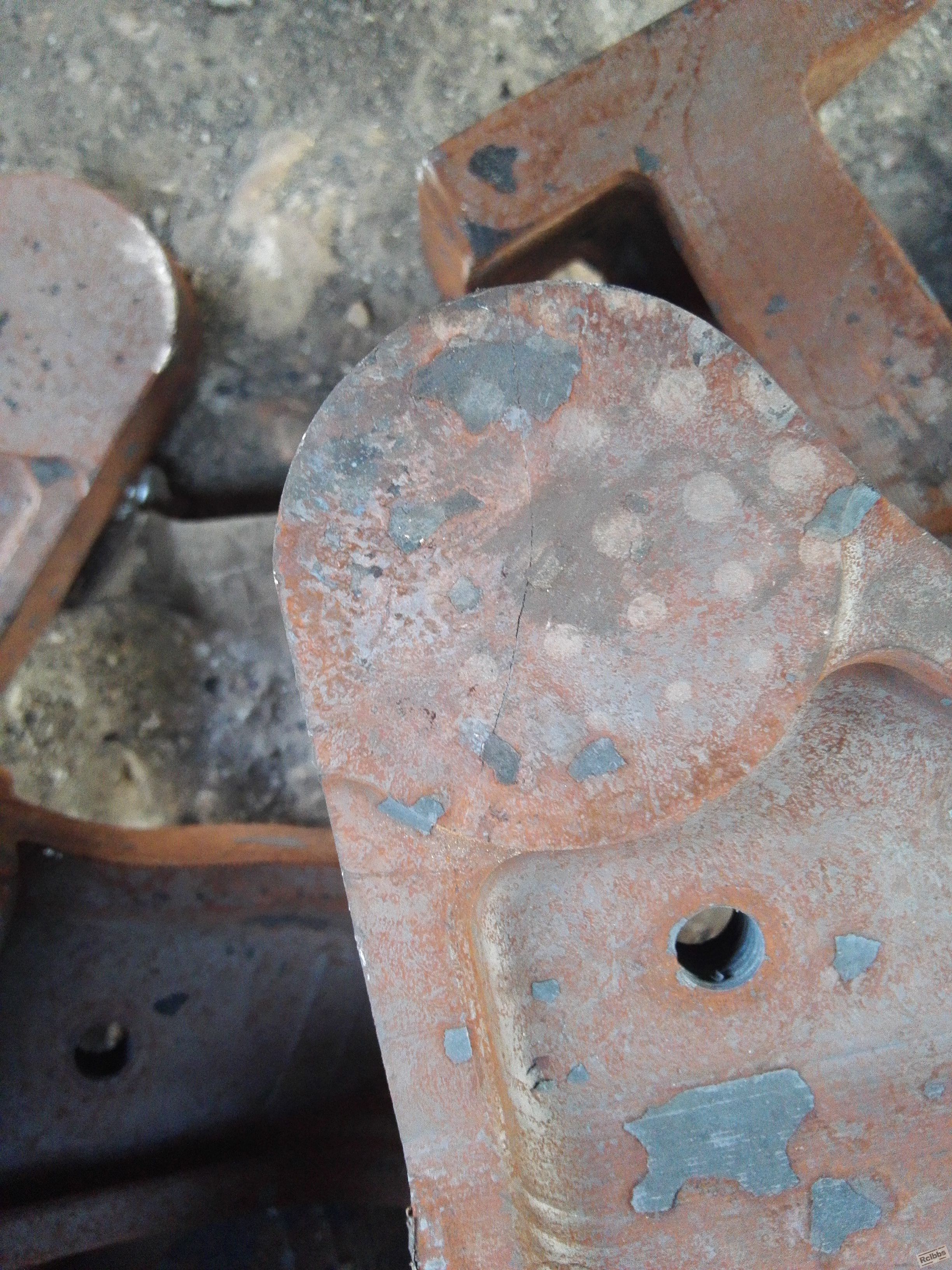

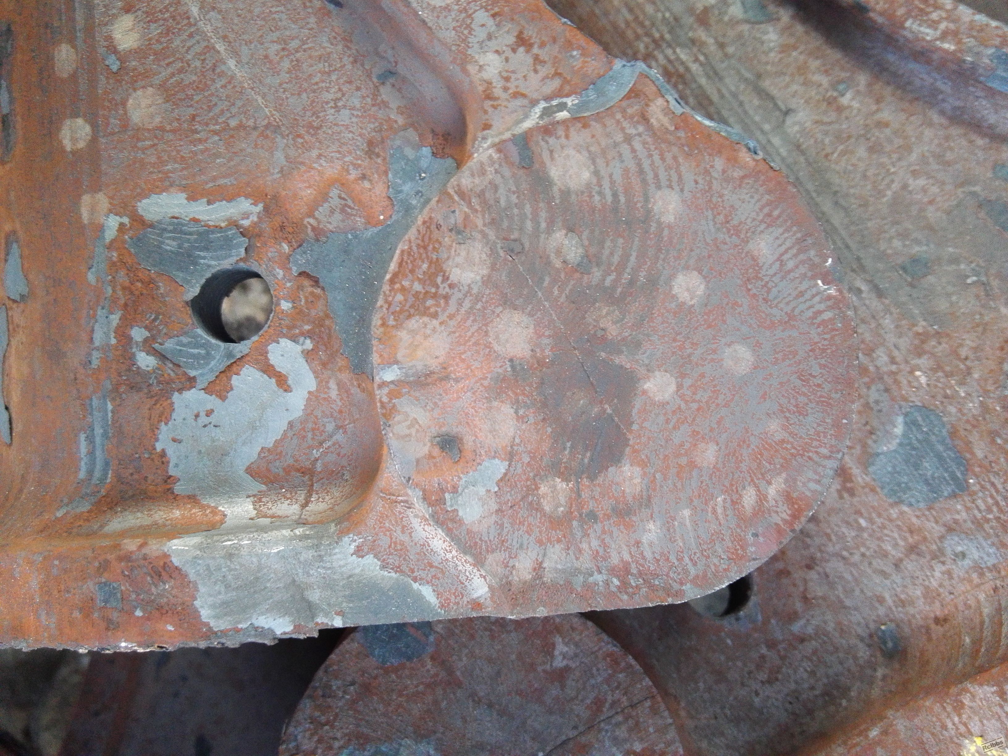

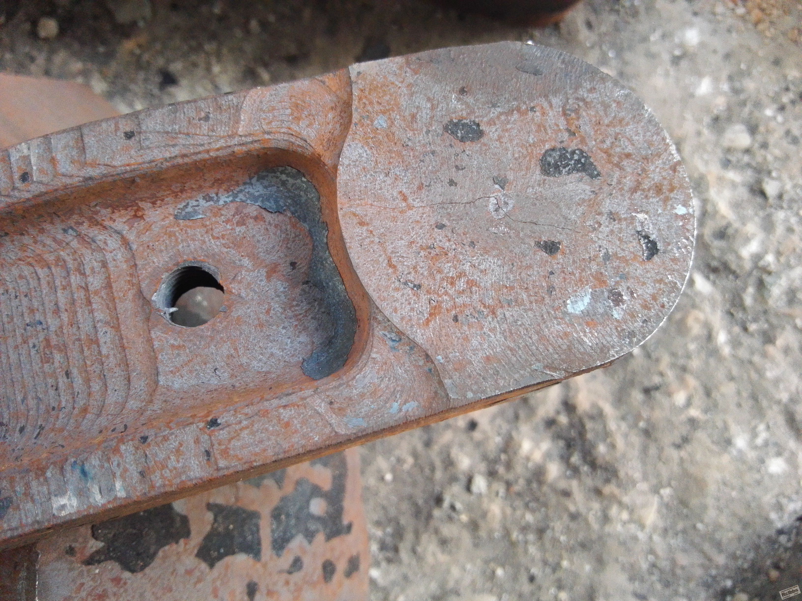

40Cr材料,钢材市场买的钢锭直接加工成产品,钢锭尺寸200*200*400,热处理工艺850℃,保温2小时,淬水,水温50℃,入水不摆动,650℃回火,出炉冷却后发现12件产品全部有裂纹,裂纹如图,打磨裂纹裂纹边缘为黑色,请教下是材料原因还是热处理原因

首先,钢锭直接做为加工材料,不妥,因钢锭为铸态冶金质量较差,应锻造才好;其二,水冷若控制不当,极易出现淬火裂纹。现有裂纹有可能是前述之一或两种因素影响的结果。

基本都在同一位置,此部位厚度比其他部位都厚

把裂纹打开,看看是否有回火色,如果有那就是淬火裂纹,如果有锈迹就是淬火前裂纹了。还可以做金相看裂纹两端是否有脱碳层,裂纹末端是圆墩的还是细长的。这种材料用水淬冷速太快,如果控制不好容易开裂正常的事情。如果用PAG(浓度约6-8%)降低300度冷速,控制在80度左右应该可以解决。还有你做金相时,顺便看看垂直于裂纹方向的组织是否有偏析,如果材料有偏析即使用PAG也会开裂,楼主要慎重。

开裂的位置位于原铸锭的心部吗?应该肯定与铸锭直接淬火有关
