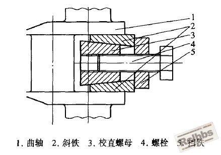

曲轴气体渗氮后会发生径向跳动量超差的情况,一般我们使用类似于图中所示的装置(该图来源于程工在金属加工上面发的一篇文章,仅供参考)进行校直,在常温下将上述装置置于曲轴连杆颈开档内,使曲轴产生一定的反变形,然后将曲轴放入通有小流量氨气的炉子中保温(约500℃左右),炉冷到一定温度出炉,一般变形会得到一定的校正。但是关于矫直后的曲轴是否需要进炉进行去应力存在一定的争议,想请诸位讨论一下校直后是否需要进炉去应力并说明一下理由,谢谢!

     应当进行一次去应力处理,因为校直本身就是一种强迫反变形,所以存在着一定的新生应力。这种新生应力不仅影响曲轴的力学性能,在曲轴使用的运行过程会逐渐消减,伴随应力的消减会发生新的变形,影响其精度。因此,去应力处理实属必要。

,在常温下将上述装置置于曲轴连杆颈开档内,使曲轴产生一定的反变形,然后将曲轴放入通有小流量氨气的炉子中保温(约500℃左右),炉冷到一定温度出炉,一般变形会得到一定的校正.
属于热校中的比较不错的方法,尤其是随炉冷,应力应该可以消除。可以不回火。关键是你们这种曲轴最好做一下标识,看看装机或者发货时是否有反弹。

热校并随炉冷,应力已得到释放,可以不用回火了

    在约500度加热并炉冷到室温,这个温度下,钢处于弹塑性状态,应力不会彻底消除,变形要求不严的情况下,也可不必回火,但精度要求高的情况下,还是回火好。
